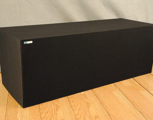

Например, мне приглянулись вот такие ловушки "Soffit Bass Trap"
Эта конструкция выглядит устойчиво, и их можно поставить в углы, не прикручивая к стене (чтобы не "портить" стены съемной квартиры)

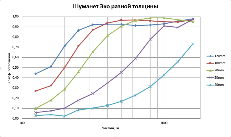

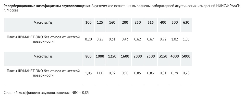

Насчёт Шуманет-Эко для басовых ловушек: Кажется сомнительным применение этой мин.ваты из за заявленых характеристик,
Коэффициент звукопоглощения на низких частотах очень маленький + ниже 100 Гц видимо вообще никакой(( Или я что-то неправильно понимаю?

Либо я неправильно трактую результаты измерений для Шуманет-Эко, либо этот материал не достаточно хорош в поглощении НЧ (особено ниже 100 Гц)

Вы смотрите КЗП для тощины 50 мм. Смысл углового НЧП в том, что вся его толщина заполняется ватой, соответсвенно, КЗП на тех же 100 Гц будет совершенно другим. И вообще, вся частотка КЗП в области НЧ будет отличаться. А вот как будет отличаться - зависит от толщины.

А как посчитать КЗП для толщины, 60 см например? Может быть уже есть такие измерения для Шуманет-Эко.
Для того чтобы рассчитать КЗП для любой толщины необходимо знать две очень важные характеристики - волновое сопротивление материала и постоянную распространения, это комплексные частотно-зависимые величины. Получить их можно двумя способами:
1. Зная структурные параметры материала (которые можно лишь предсказать в некоторой степени)
2. Из эксперимента на интерферометре (Метод двух толщин, и метод двух полостей)
Дальнейшую методику расчета могу представить если интересно.
Я изучал данный материал и вот что нашел в своих архивах, график внизу. Измерения тогда производил на трубе Bruel & Kjaer 4002 методом стоячей волны, в третьоктаве (125-1600Гц)
