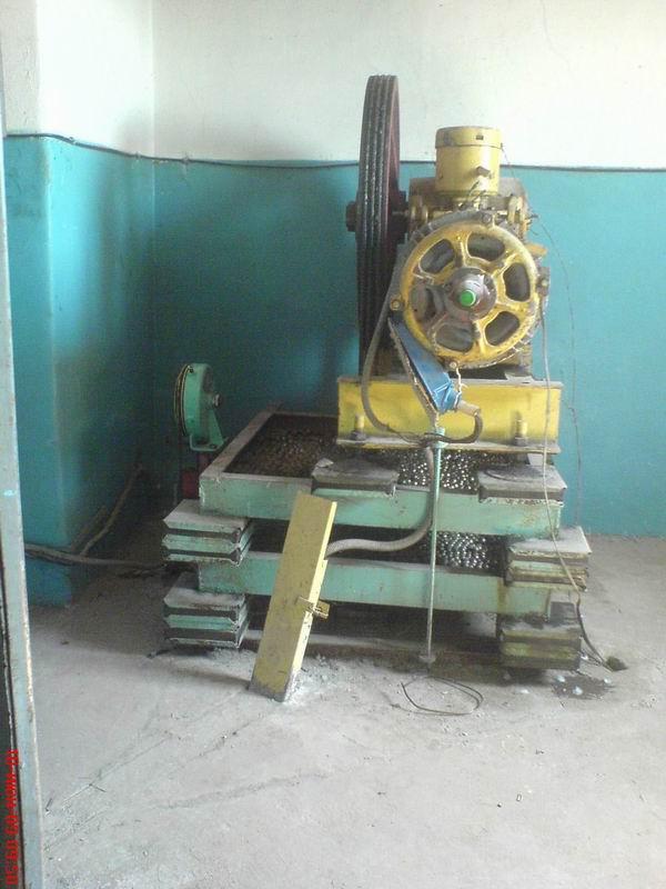

Сообщение SaundMan » Вт июн 16, 2009 5:20 pm
Главная причина шума, передаваемого в жилые помещения - это вибрации от работающего привода лифта.
Если Вы хотите значительно уменьшить акустическую обстановку в квартире, нужно виброизолировать привод.
Заводская система виброизоляции малоэффективна и для решения проблемы нужно ее модернизировать.
На картинке показано такое решение: под стандартную раму лебёдки подведены две дополнительные рамы,
установленные на сдвоенных резиновых амортизаторах.
Вибрации гасятся в плитах, заполненных металлическими шарами и гасятся в многоэтажных виброизоляторах.
Конструкция прошла многочисленные согласования в органах надзора и установлена совершенно официально.
Другого пути нет.

Как показывает практика, виброизоляция лебедки не всегда дает желаемого эффекта. Вибрации также передаются на кабину лифта, а следовательно, и на стены через полозья и направляющие.
Приведенная на фотографии конструкция - это трехкаскадная виброизолирующая система. Как известно, эффект виброизоляции начинается после резонанса и нарастает с частотой. Для однокаскадной системы этот рост составляет 12 дБ/окт, для трехкаскадной - 36 дБ/окт. Но стоит отметить, у трехкаскадной системы 3 резонанса, в отличие от классической однокаскадной, и это плохо!

Сообщение SaundMan » Ср июн 17, 2009 10:28 am
Обратите внимание: применены не монолитные бетонные промежуточные плиты,
а плиты, заполненные металлическими шарами, что позволяет регулировать массу
и уходить от резонанса при возникновении этой проблемы...

Сообщение Антон Перетокин » Ср июн 17, 2009 11:05 am
SaundMan писал(а):Обратите внимание: применены не монолитные бетонные промежуточные плиты,
Регулируя массу, Вы только сможете понижать или повышать резонансную частоту, "уйти" от резонанса физически невозможно. Эффект виброизоляции тесно связан с явлением резонанса.

Сообщение SaundMan » Ср июн 17, 2009 1:07 pm
SaundMan писал(а): ...... и уходить от резонанса при возникновении этой проблемы...
Имелось ввиду, что можно отстраиваться по частоте туда, куда нужно, ПРИ ВОЗНИКНОВЕНИИ ПРОБЛЕМЫ..
Но она не возникла..... :shock:
