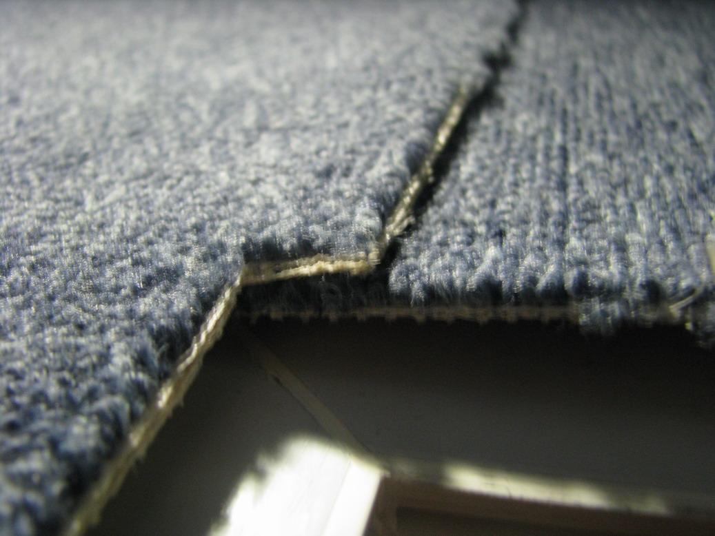

уже не в первый раз пишут об этом, но у меня конкретнейший вопрос.

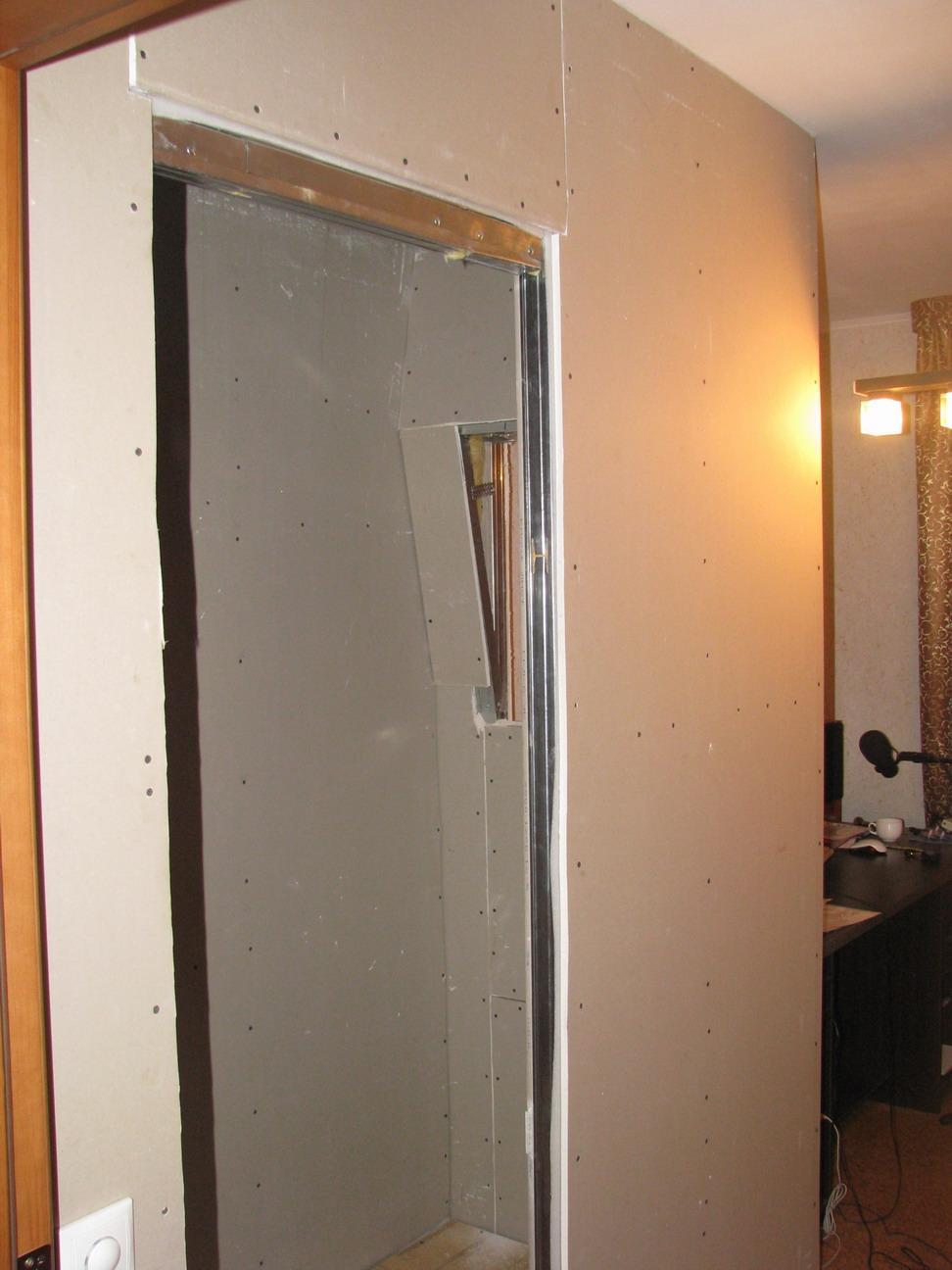

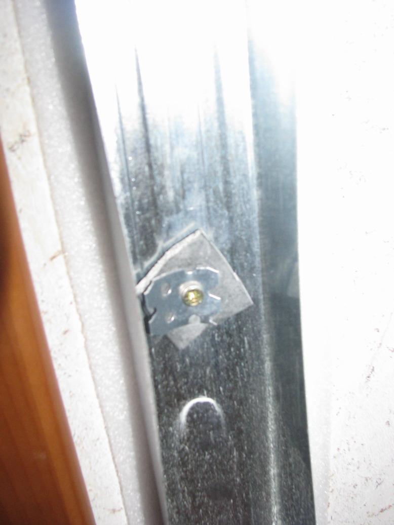

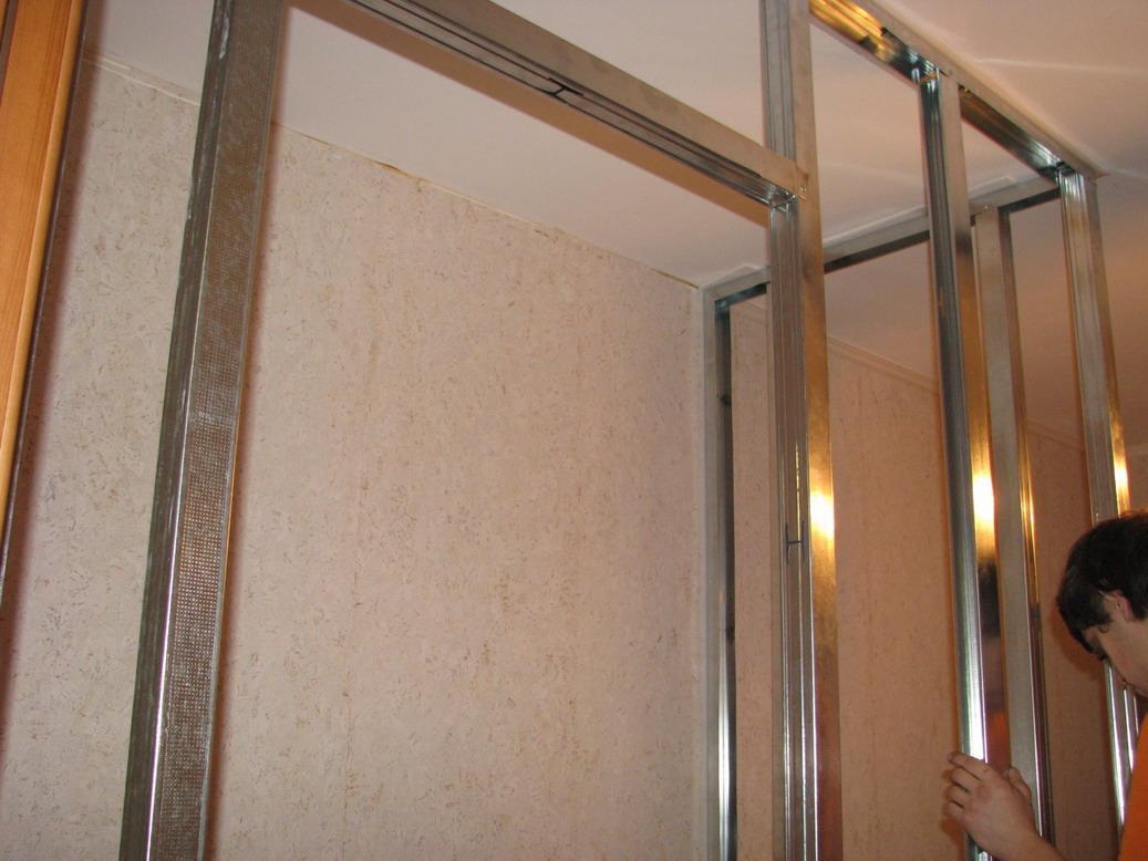

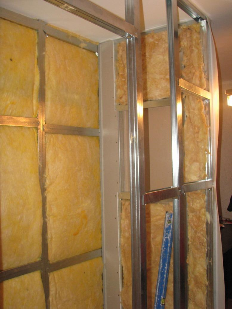

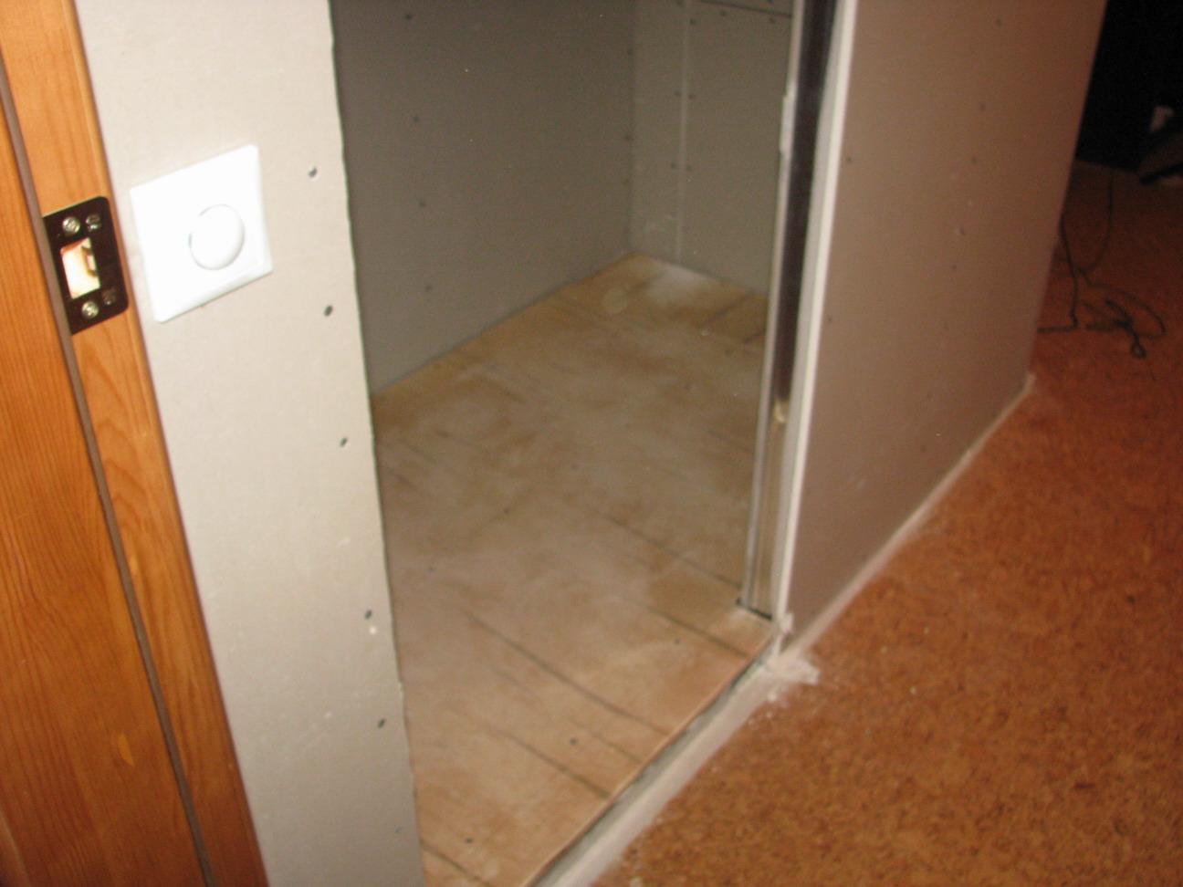

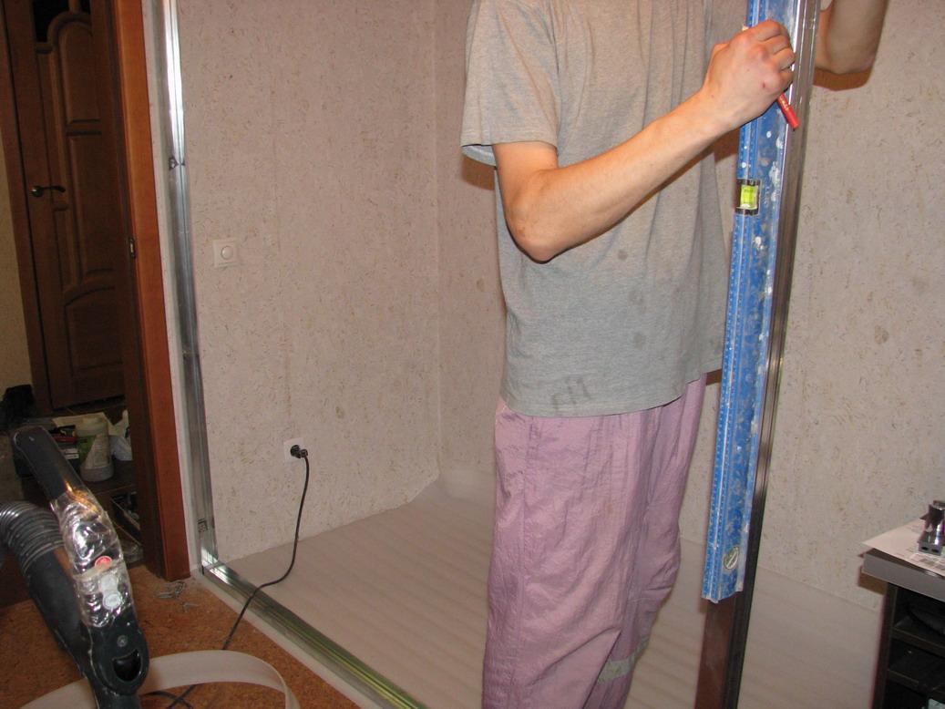

дома сделал кабину из гипсокартона, на полу - пробка, все крепления к стенам, полу, потолку через резиновые прокладки на дюбельных крепежах и воздухосодержащая подложка между профилями и стенами/потолком/полом. внутри гипсокартоновой перегородки - URSA, внутри всех профилей - тоже URSA, изнутри тоже слой ГКЛ, сначала все обил ковролином, но выбрал ворс маловат, и получив плохой результат по гулкости, решил все обить MAPPYSIL 70 мм пирамидки или аналогом АКУСТОВъ 70 мм Пирамидки.
по звукоизоляции все получилось отлично! я могу орать во все горло, а ребенок в 5 шагах от будки и ухом не ведет.
а вот и вопрос.
со звукопоглощением и всеми там частотами все ли будет хорошо, если я отделаю все помещение 70мм пирамидками? пол и потолок хочу оставить ковролином.

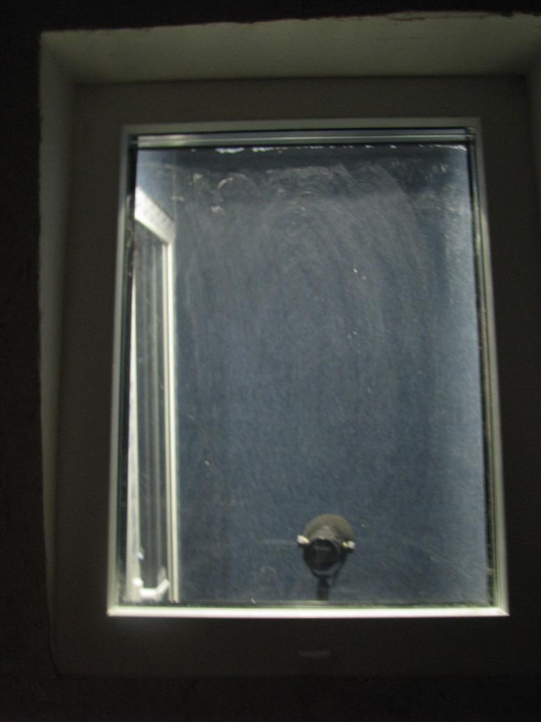

ОКНО - 5 камерный профиль, 2х камерный стеклопакет, окно установлено под наклоном 15 градусов вниз (чтобы звук уходил в пол)
дверь - такая же по параметрам, но стоит вертикально, но не на оси записи.
ПИСАТЬ СОБИРАЮСЬ РЕЧЬ, ВОКАЛ.
надо чтобы звучало хорошо.
прикрепляю некоторые фотки, чтобы можно было посмотреть. ну и собственно жду ответа на главный вопрос.
ЕСЛИ ОБКЛЕИТЬ КОМНАТУ ПИРАМИДКАМИ 70мм (в том числе и дверь изнутри) будет ли звук ХОРОШИМ?
и еще, обязательно ли КЛЕИТЬ пирамидки, или достаточно пристреллять степплером?
спасибо!

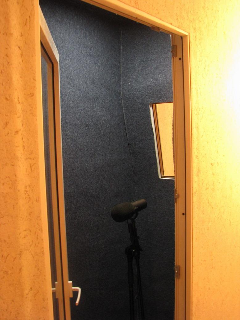

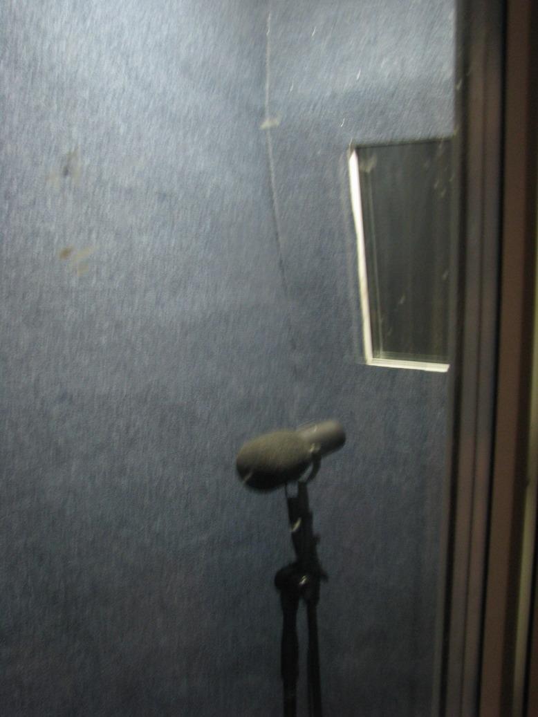

Может быть использовать бас-ловушки? но куда в таких размерах из поставить? будут ли они работать?
размеры тон-кабины у меня 1 на 2 метра, высота потолков 2,5 м
И еще, имеет ли смысл крепить ПИРАМИДКИ поверх ковролина...? или его убрать?
Хотелось бы еще ПИРАМИДКИ в случае переезда увезти с собой.
Поэтому намертво приклеивать не хочется :)
Кстати, прикрепляю фотки с окном, дверью и ковролином...

Чтобы говорить об акустических характеристиках кабины необходимо иметь в виду акустические параметры, в первую очередь время реверберации. Для вокальных кабин в большинстве случаев его значение делается как можно ниже, то есть помещение глушится «намертво», чтобы записывать чистый (без влияния отражений) звук. Для этого на внутренней поверхности кабины монтируются звукопоглощающие облицовки. В качестве вариантов можно рассмотреть Mappysil, Ecophon, облицовки с использованием плит Heradesign. Устройство басовых угловых элементов в помещениях подобного назначения не оправдано, так как для частотного диапазона человеческой речи проблем с низкими частотами, как правило, не возникает.
Плиты Mappysil, как правило, приклеиваются к поверхностям стен и потолка. В принципе можно попробовать закрепить и степлером, но такое решение мне кажется менее технологичным. Акустической разницы между двумя данными вариантами нет.

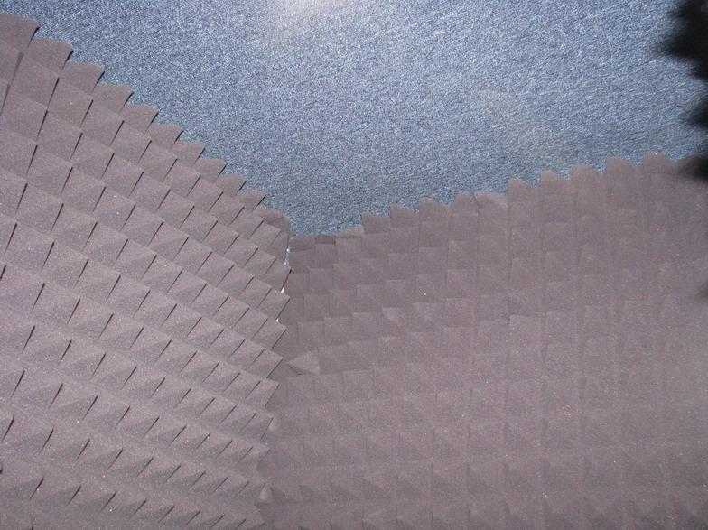

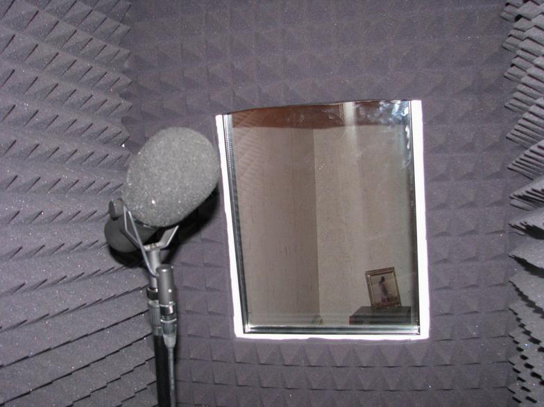

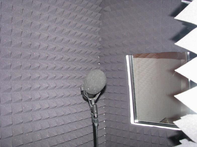

Сообщение alextimshin » Чт янв 20, 2011 3:25 pm

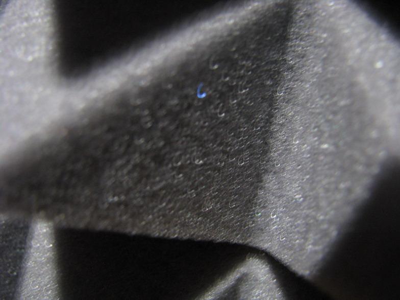

я все сделал. заказал и не акустов и не маписсил. просто акустический поролон. в одной фирме. не буду рекламировать... цена чуть выше 800р за панель 2 на 1 метр... ну с доставкой поболе... результатом БОЛЕЕ ЧЕМ доволен...
если интересно - могу выслать фото с результатами...
а панели пристрелял на степплер. на двустороннем скотче не держатся, а клеить на клей - жалко. звук хороший...
постараюсь выложить и фото и звук

вот пара фоток новых
