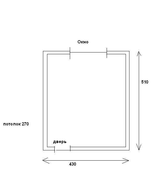

Сообщение Павел5 » Чт дек 24, 2009 3:26 am
Приветстувю! Подскажите как лучше разделить студию, чтобы получились вакальная комната и аппаратная для сведения.
И есть ли шанс бюджетом вложиться в отделку помещения по материалам в 100 000 руб, чтобы получился уровень маленькой project студии?
Первый этаж. стены кирпич. Запись вокала и сведение.

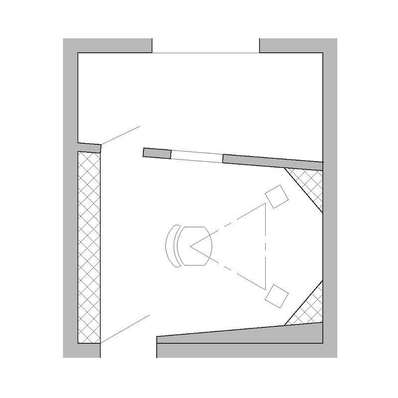

Сообщение Шумаков Сергей » Чт дек 24, 2009 3:04 pm
Павел5
Можно вот так.:)
Если нет задачи серьезно звукоизолировать оба помещения, то в сотню, с трудом, но можно.

Сообщение Павел5 » Чт дек 24, 2009 7:04 pm
О,как. Спасибо ) Интересное предложение.
Окно прийдется полностью заглушить ? Надо будет тогда думать что с вентиляцией делать...
А стены слева и справа от мониторов из каких материалов можно?

Сообщение Шумаков Сергей » Пт дек 25, 2009 11:59 am
Стену слева необходимо выполнить по звукоизоляционной технологии на двойном каркасе.
Акустическую отделку можно выполнить панелями Gipton, Heradesign.
http://acousticlab.ru/index.php?page=catalog&pid=100002
Акустическую отделку вокальной можно выполнить поролоном Mappysil.
Потолок и в вокальной и в контрольной - Ecophon TAL-M (H).
Что касательно низкочастотной коррекции контрольной, воспользуйтесь поиском по форуму, найдете немало интересного.:)

Сообщение Павел5 » Пт дек 25, 2009 5:34 pm
Спасибо! Скачал у вас с сайта информацию о постройке двойных каркасов. Достаточно ли будет перегородки типа 2х50 мм?
А справа от мониторов стену под углом можно по принципу такой же перегородки делать ?
