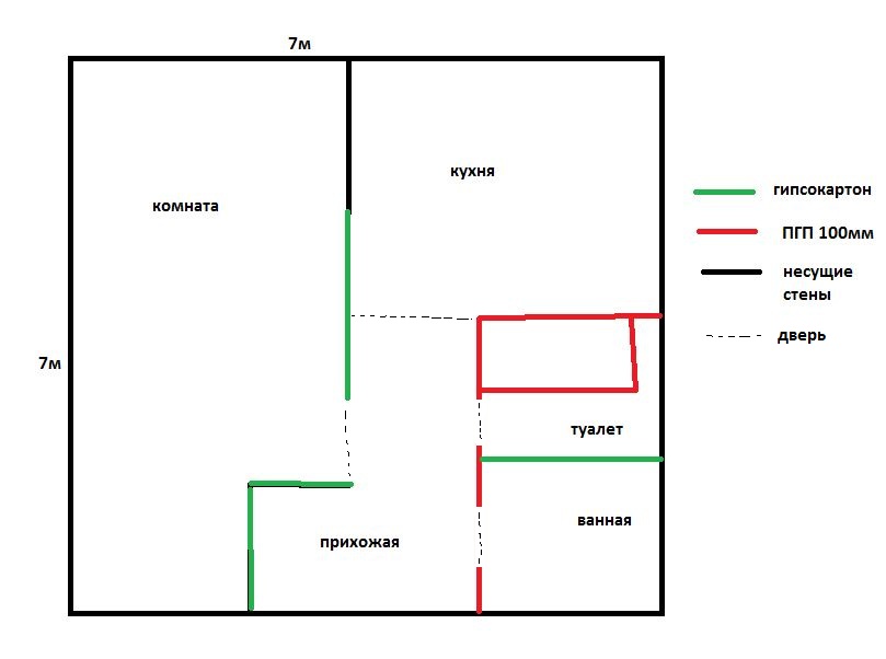

Прикладываю схему квартиры.
1. учитывая, что в ванную будет дверь с щелью 2 см для вентиляции снизу, а так же то, что между туалетом и кухней будет вент-короб, то ПГП наверное не столь критичен в плане выбора материала (все равно ведь звук через дверь будет проходить?

Сообщение Александр Фадеев » Пн июн 18, 2012 6:05 pm
1. Если говорить изоляции между помещениями рассматриваемой квартиры, то да. Другой вопрос, что такая легкая конструкция хорошо переизлучает структурные шумы.
2. Имеется в виду ГКЛВ и ГВЛВ.
3. Все зависит от жесткости стоечных профилей. Теоретически, если это металл толщиной более 2 мм такую конструкцию можно собрать. На практике подобные решения мне не встречались.
6. Если перекрытие имеет плавные перепады, не способные разорвать звукоизоляционный материал допускается не делать выравнивающую стяжку.
Решение с применением материала "Шуманет 100" увеличит изоляцию ударного шума в помещение ниже, решение с применением "Шумостоп" имеет бОльшую эффективность по изоляции ударного шума в помещение ниже, а также увеличивает изоляцию воздушного шума, которая работает как сверху вниз, так и снизу вверх.
Деформационные швы можно устроить в местах установки дверей (пунктирные линии).
