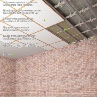

В жилых помещениях у меня висит ТермоЗвукоИзол, который прекрасно справляется с воздушными шумами (исключая громкие крики и т.п.), а вот в коридоре (самом проходном месте) повесили такую конструкцию:
После этого в коридоре звук топота уменьшился и возникло ощущение, что люди сверху перемещаются из комнаты в комнату минуя коридор. К сожалению, вешать такую конструкцию по всей квартире крайне накладно как финансово, так и с точки зрения уже сделанного ремонта. Да и из-за межкомнатных стен, выполняющий функцию мембраны боюсь такая переделка будет деньгами на ветер.
В таком случае, возможно стоит в случае будущего ремонта снести такие стены и заменить их на каркасную конструкцию с шумоизоляцией без увеличения толщины? Опять же насколько такая конструкция может выдерживать, к примеру, кухонный гарнитур?

Сообщение Андрей Юренко » Чт июл 11, 2019 10:53 am
Здравствуйте.
в целом Вам нужны каркасные конструкции (на виброизолирующих подвесах), т.к. они более массивные и справляются с высокой энергией ударных шумов. Толщина не менее 120 мм
