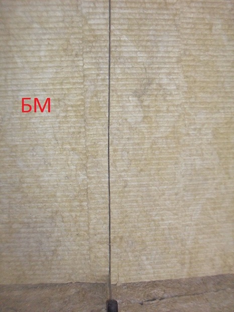

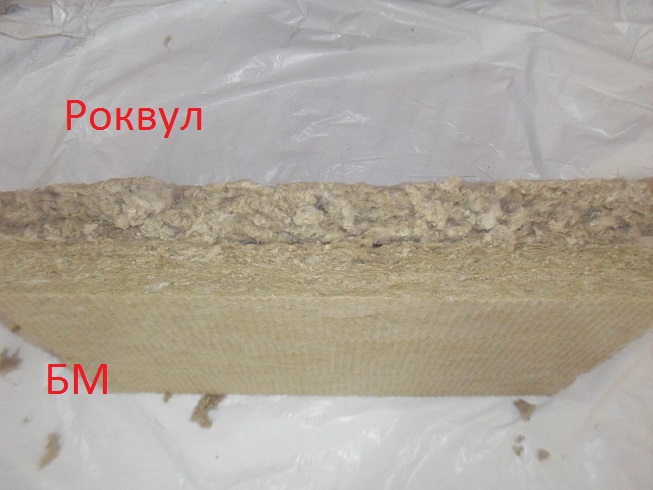

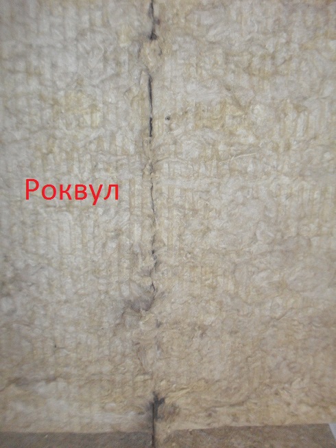

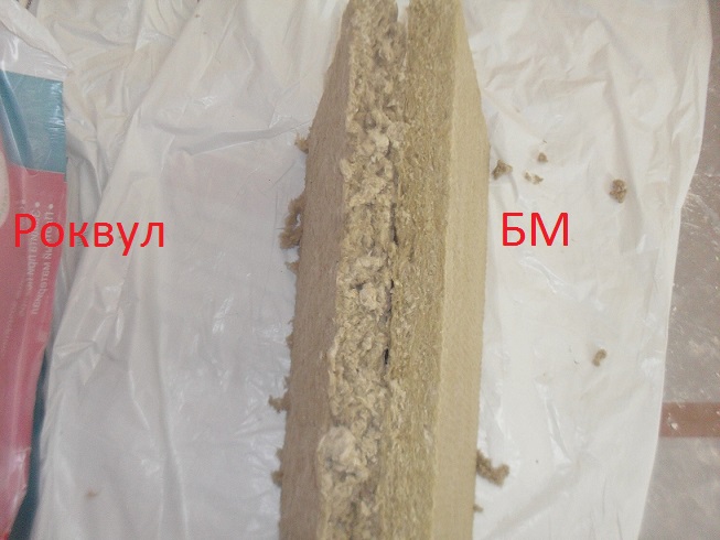

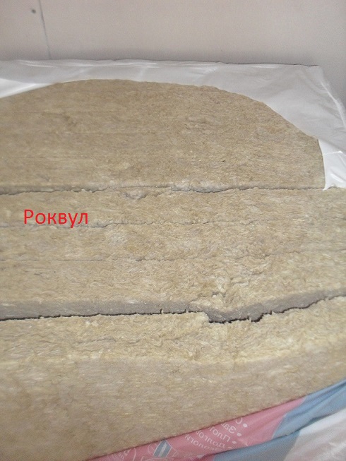

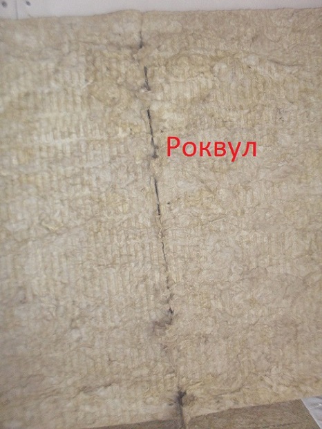

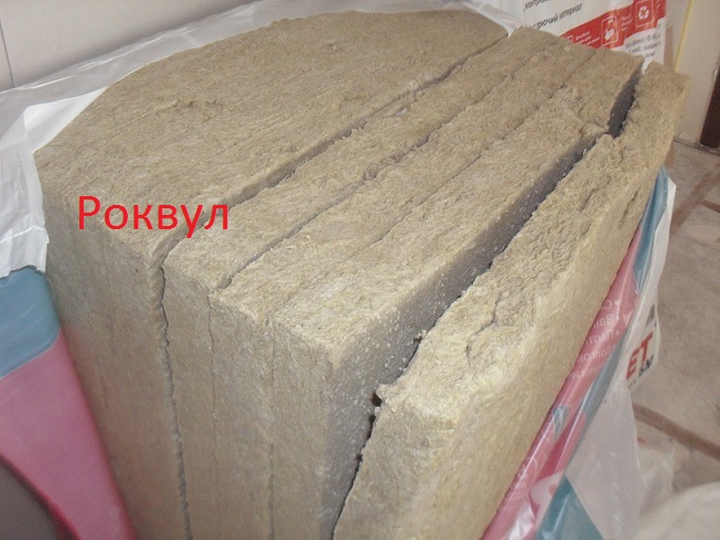

Итак Шуманет БМ vs Rockwool Акустик Баттс .
По фотографиям вы все сразу увидите , а именно основную характеристику - плотность заявленную производителем или фирме продающий продукт под своим брендом .

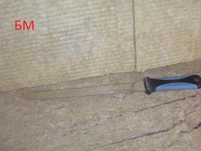

На фотографиях Шуманет БМ и Rockwool я буду подписывать красным цветом . Сразу еще только раскрыв упаковку уже видно качество мин. плит Rockwool Акустик Баттс , он выглядит уже более "рыхлым" , Шуманет БМ как литой плотный материал , с очень четким рельефом , у Роквула все полоски практически размыты . На ощупь Rockwool Акустик Баттс очень легко мнется , встречаются чуть более плотные мин. плиты , Шуманет БМ практически в полтора два раза выше по плотности, плиты не отличаются друг от друга по плотности если
скрупулезно подходит то возможно +- пару кг/м3 и то я этого не заметил так что бы можно было отсортировать плиты по двум категориям . Далее я разрезал профессиональным ножом (нож для резки мин. ваты) мин. плиту на две части . Результат - Роквул местами резался с задирами , рез получался рваный , Шуманет БМ разрезался четко, ровно , без разрывов как раскаленным ножом по маслу . В разрезе будет видно что по своему составу очень Rockwool Акустик Баттс рыхлый , Шуманет БМ не сдает позиций по плотности и качеству . Как вы видите это две принципиально разные мин. плиты, как размер (высота ), так и плотность самого материала , что естественно должно быть основополагающим фактором (плотность) при выборе звукопоглощающего слоя при качественной комплексной звукоизоляции . Rockwool чисто субъективно до 40 кг/м3 не дотягивает вообще ,30-35 не более . У Шуманет БМ отсутствует базальтовая пыль или стружка от продольных пропилов как и заявляет Акустик Групп , плиту можно действительно отнести к премиум классу , работать с таким материалом одно удовольствие , пока лучшего базальта я не встречал , очень конечно хотелось было сравнить с Rockwool Акустик Баттс Про плотность 60 кг/м3. У нас ее нет в продаже и довольно редкая эта вата . Возможно еще все впереди конечно, но навряд ли кто ее будет заказывать с Москвы и ждать .

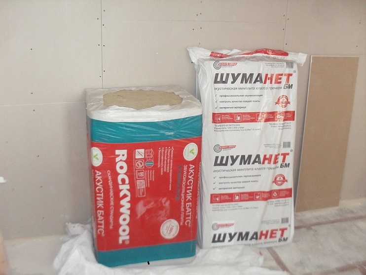

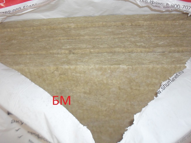

Мин.вата в упаковке .

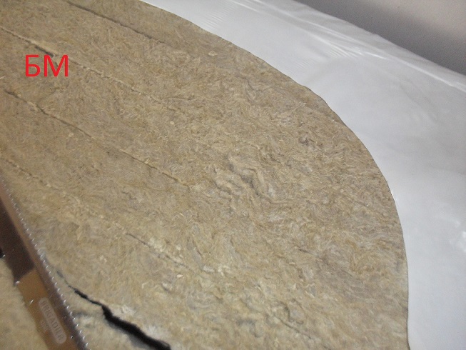

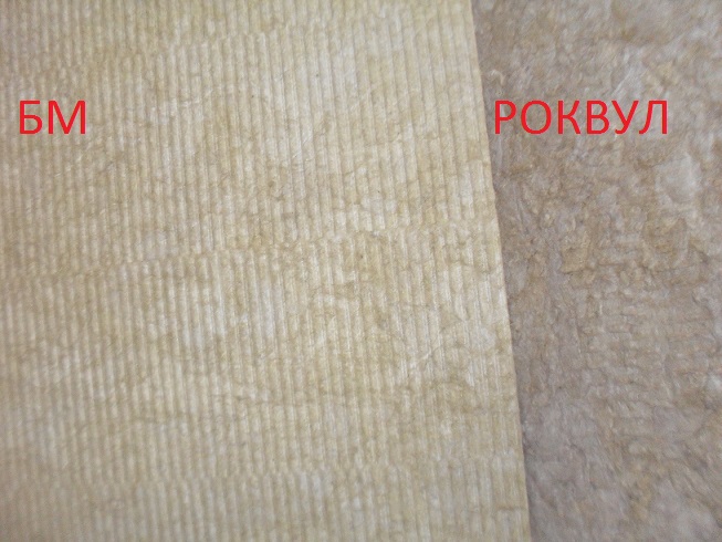

Рельеф мин. плит Роквула и БМ.

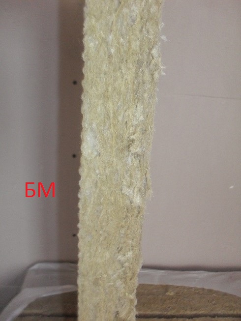

Сообщение Yug_Master » Сб окт 20, 2018 11:56 pm

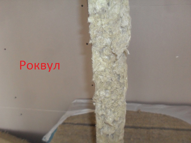

Шуманет БМ и Rockwool Акустик Баттс в разрезе .

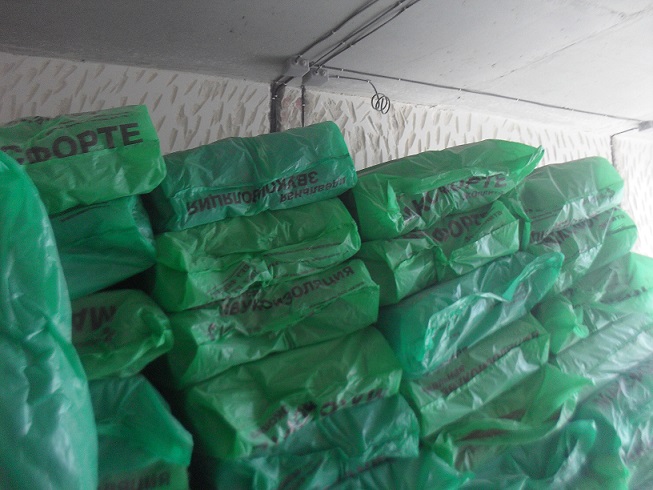

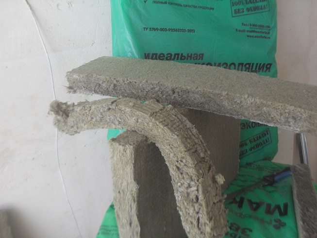

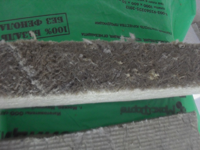

МаксФорте-ЭКОплита
Заявленная плотность производителем данной мин. Ваты имеет очень хорошую цифру 60 кг/м3 , не содержит фенола –экологична . Данная плотность считается максимально оптимальной , так как от 70 кг/м3 возможен передача звука по скелету самой плиты при плотном контакте между однослойным ограждением (базовая стена, потолок) и облицовкой конструкции (каркасной системой). Казалось бы данный материал мог бы занимать лидирующую позицию базальтовых мин. Ват . Но к сожалению заявленная плотность не соответствует всем плитам в упаковке , некоторые плиты мин.ваты практически соответствуют плотности Rockwool Акустик Баттс, что меня очень сильно огорчило . Отсутствие контроля качества плотности мин.ваты огромный минус , по сути мы имеем разброс от 35 кг/м3 до 60 кг/м3 , согласитесь если вы решили выбрать себе данный товар то вы и рассчитываете и платите за заявленные характеристики , а не за понятно какую не отсортированную мин.вату и в конечном итоге непонятно какую плотность в итоговой совокупности .
Не буду убеждать про экологию , хотя мне конечно странно люди очень сильно заморачиваются над содержанием фенола , а потом натягивают натяжные потолки , используют различные лако-красочные изделия и т.д. не задумываясь уже ни о чем. Выделение фенола (из твердого состояния) возможно только при условие превышения температурного порога 45-50 градусов , квартира вроде как не сауна … ну да не буду никого убеждать , тем более если в голове стоит «галочка» по данному пункту то есть акриловое и пр. связующие .
Тем не менее с МакФорте сыпится стружка при чем очень много , при попадании на кожу вызывает очень неприятный дискомфорт , покраснение , сыпь . При монтаже невозможно работать без маски , даже в радиусе других комнат люди начинают чихать и даже слезится глаза , что говорит об эмиссиях в большом количестве . На фото будет показана базальтовая пыль. Безусловно при работе по устройству мин.ваты нужно обязательно использовать средства индивидуальной защиты дыхательных путей , глаз и кожного покрова частей тела , но тем не менее при монтаже двух выше указанных ват таких симптомов острого характера не наблюдалось . При монтаже ,особенно летом, данной мин.ватой не особо порадует любого, в силу специфики сыпучести и эмиссий .

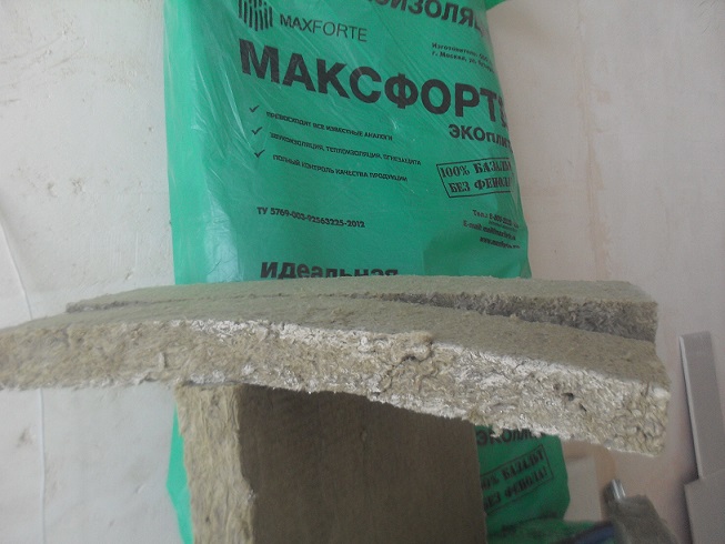

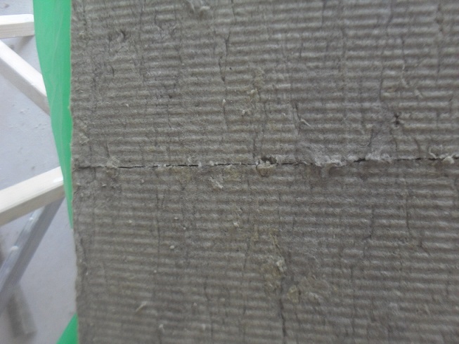

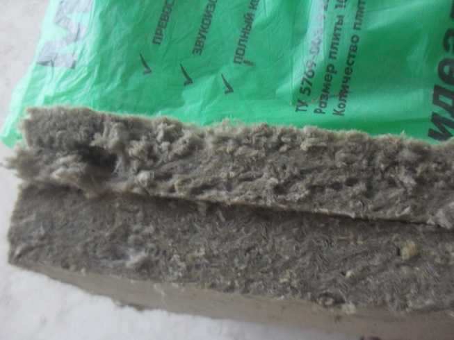

Сообщение Yug_Master » Вс окт 21, 2018 12:04 am
Самая плотная мин. плита в разрезе .

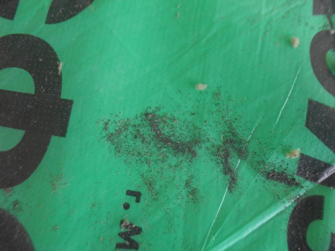

Сообщение Yug_Master » Вс окт 21, 2018 12:06 am

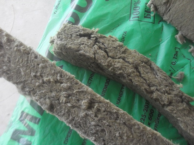

Сыпятся с базальта и очень много , это малая часть .

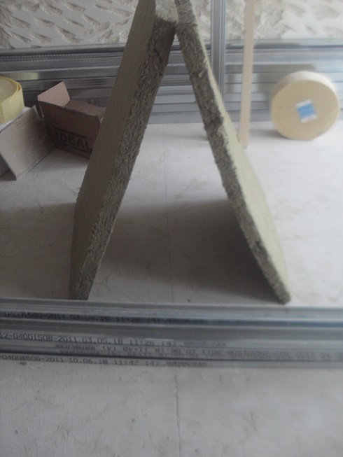

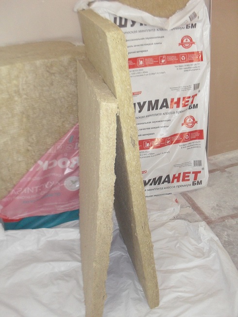

Сообщение Yug_Master » Вс окт 21, 2018 12:12 am

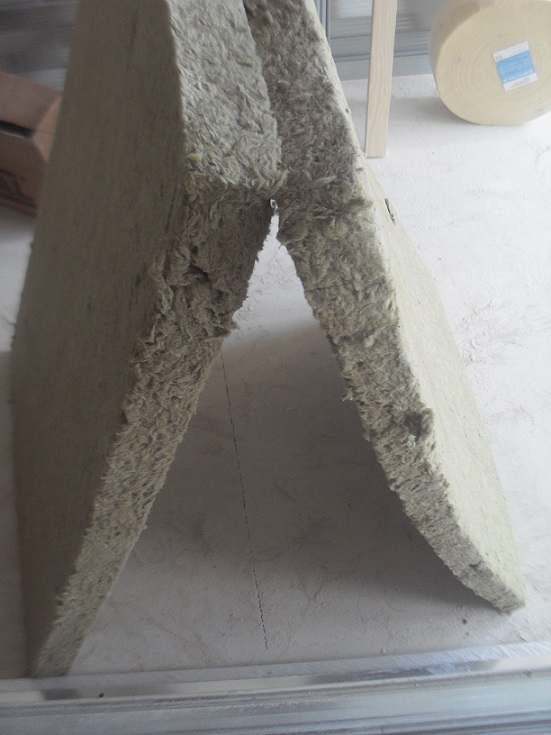

Разная плотность по фото все видно . Некоторые плиты очень сильно провисают или имеют разный изгиб при установке стоя друг с другом .

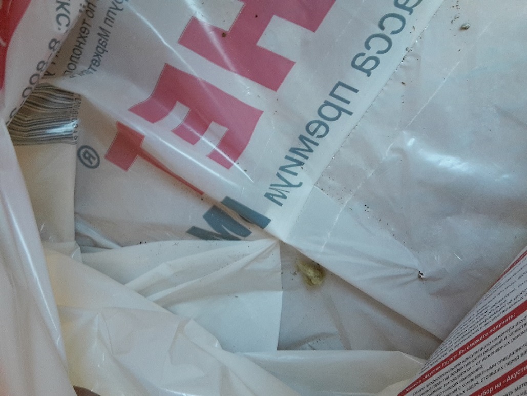

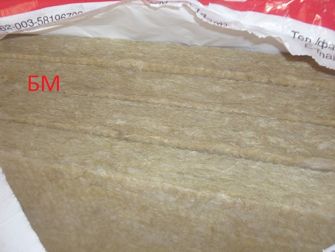

Сообщение Yug_Master » Пн май 18, 2020 11:12 pm

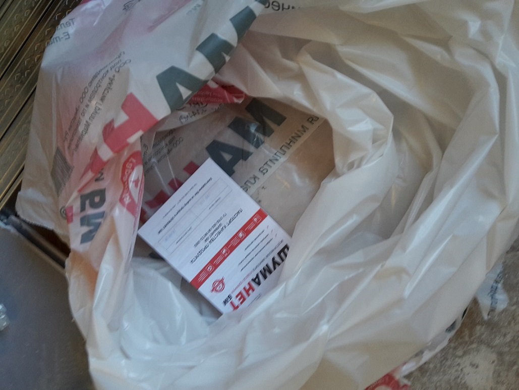

Все прекрасно понимаю , на форуме АГ не может быть плохого отзыва о материале под их брендом . Но тем не менее все по честному . БМ остатки "шлака" или как удобно кому как . Мешок практически чистый и это после транспортировок , пинаний и прочих манипуляций с упаковкой .
