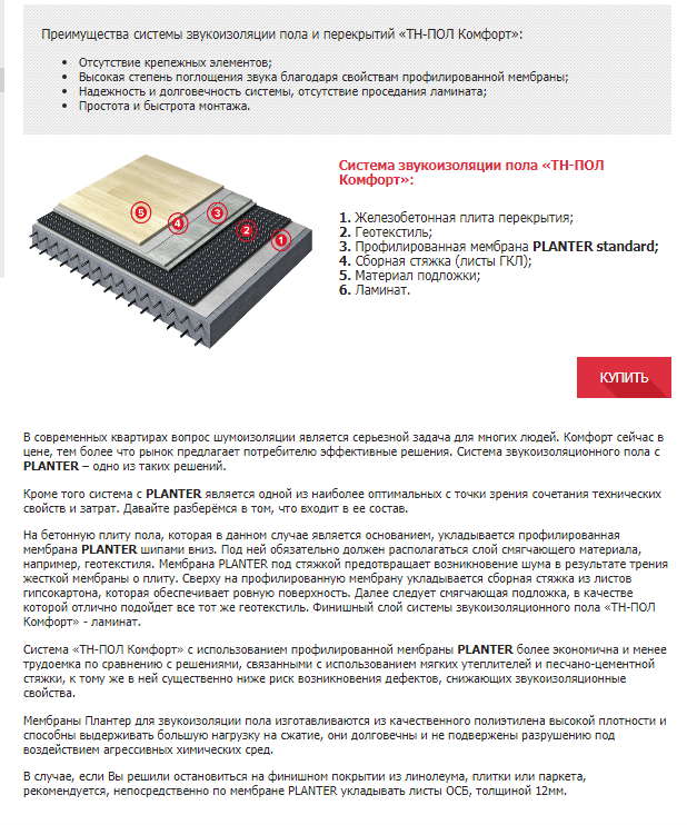

Наткнулся при пролистывании альбома решений от ТехноНиколь по применению полимерной профилированной мембраны Planter в паре с геотекстилем :D на применение ее в полу как звукоизоляционной прослойки. имеют ли место быть подобные решения? Хотелось бы услышать мнение специалистов по акустике.
Материал полотна мембраны - полиэтилен высокой плотности (HPDE) надеюсь без вредных добавок))
Материал полотна геотекстиля - полиэфирное волокно
Страница с сайта во вложениях.

Самая короткая, простая, но между тем фундаментальная сепарация среди миллионов вариантов и пвсевдо-вариантов решений по звукоизоляции следующее - запрос у производителя протоколов акустических испытаний в сертифицированной лаборатории. После этого можно углубляться в решения.

Честно говоря применять описанное решение в квартире не планирую. Наткнулся в альбоме при изучении решений по гидроизоляции по работе. Просто хотел узнать мнение специалистов на это. Возможна ли работа материала чисто теоретически? А в том что ТН делала испытания подобного решения я очень сомневаюсь, ведь в случае успеха маркетинговые ходы были бы совсем другого толка))

Думаю, что специфическую информацию о продукте Технониколь стоит получать от них же.
