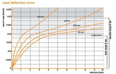

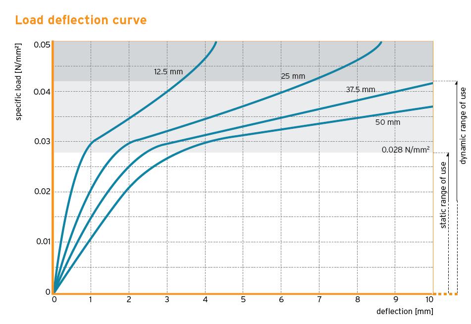

А как можно точно посчитать усадку SR18 и SR28, зная массу нагрузки и размер виброопоры?..

Сообщение Николай Канев » Пт мар 30, 2012 12:21 pm
По графикам:

Если честно, не смог расчитать по этому графику - сказывается отсутствие спецобразования. Объясните, если не сложно, "на пальцах": насколько может усесть пол, если SR18 (12,5 мм) на лагах шириной 5 см, с расстоянием между ними в 50 см, по периметру - такие же лаги, но с SR55. Лаги накрываются двумя слоями ЦСП по 16 и 12 см. По периметру устанавливаются стеновые перегородки на каркасах глубиной 10 см с ватой, двухслойная обшивка ГВЛ+ГКЛ. Площадь комнаты - 15,5-16 м. Я понимаю, что точно расчитать практически невозможно. Но хотелось бы знать приблизительное значение усадки, так как стеновые каркасы будут крепиться к полу и степень усадки имеет большое значение...

Сообщение Николай Канев » Пт мар 30, 2012 2:38 pm
Усадки не должны превышать 1 мм при толщине материала 12,5 мм
