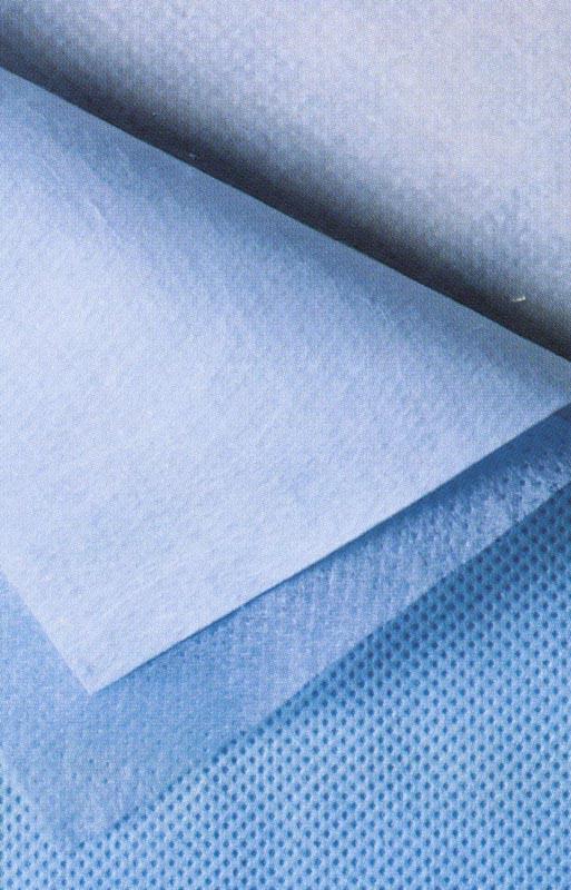

Сообщение muzikant84 » Чт июл 22, 2010 2:18 am
а закиньте кто нибудь картинку спанбонда, посмотреть.
muzikant84
Сообщения: 31
Зарегистрирован: Вт июн 22, 2010 1:12 pm
Сообщение muzikant84 » Вс июл 25, 2010 11:02 am
..мертвяк
muzikant84
Сообщения: 31
Сообщение Антон Перетокин » Пн июл 26, 2010 3:25 pm
muzikant84 писал(а):а закиньте кто нибудь картинку спанбонда, посмотреть.
Здравствуйте!
Фото нашел в Яндексе. У нас спанбонд продается черного цвета, а его поверхностная плотность 55 г/м2.
Антон Перетокин
Сообщения: 652
Сообщение muzikant84 » Вт июл 27, 2010 12:26 pm
спасибо, Антон 8)
muzikant84
Сообщения: 31
Сообщение Антон Перетокин » Вт июл 27, 2010 12:33 pm
не за что, рады помочь!
