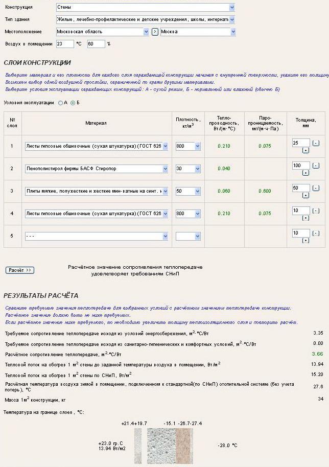

Сообщение Виталий Роденков » Вт июн 08, 2010 10:36 pm
Посмотрите результаты теплового расчета в онлайн калькуляторе.
С точки зрения рассмотрения конструкции, как звукоизоляционной, оставляю без изменения рекомендации, изложенные выше. Основное требование к конструкции - это устройство двух независимых каркасов и герметичное исполнение. По внутреннему наполнению перегородки, на мой взгляд, тоже все вырисовывается, главное учесть теплоизоляционные свойства конструкции.
.jpg
Тепловой расчет
Сообщение Tema_the » Вт июн 08, 2010 11:42 pm
Если я правильно понял, то следует предпочесть вариант 3.
Я правильно понял ? )
Tema_the
Сообщения: 14
Зарегистрирован: Сб май 29, 2010 1:26 am
Сообщение Виталий Роденков » Ср июн 09, 2010 8:04 am
Концептуально да, но конструктив следует скорректировать.
В направлении от соседа к Вам: ЦСП -> Минераловатные плиты толщиной 50мм, уложенные в каркас из спаренных профилей ПС50/50 -> Зазор 5-10мм -> Пенополистирол 100мм, уложенный в каркас из профилей ПС100/50 -> ГВЛВ 12,5мм -> Слой фольги или пенофола -> ГКЛ 12,5мм
или так (если перегородка вся полностью будет перестраиваться):
ЦСП -> ГВЛВ 12,5мм -> Минераловатные плиты толщиной 50мм, уложенные в каркас из спаренных профилей ПС50/50 -> Зазор 5-10мм -> Пенополистирол 100мм, уложенный в каркас из профилей ПС100/50 -> ГВЛВ 12,5мм -> Слой фольги или пенофола -> ГКЛ 12,5мм
