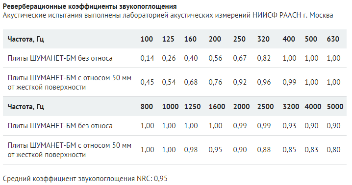

Чем больше относ звукопоглощающей панели от стены, тем выше коэффициент звукопоглощения этой конструкции на низких частотах.
Насколько требуется относ, и будет ли ощутима разница, зависит от конкретной ситуации. Если речь идет о поглощении речевого диапазона частот, то панели можно крепить и без относа от стены, и результат по звукопоглощению может быть достаточным, если речь идет о студии, в которой необходимо добиться максимально ровной характеристики АЧХ и времени реверберации во всем диапазоне частот, то требуется не только относ материала от поверхности, но и комбинация различных материалов, обладающих различными коэффициентами звукопоглощения.
Как правило, в помещениях не делают относ более 30-40 см от жесткой поверхности. Для примера, как себя ведут материалы с относом и без относа от жесткой поверхности можно посмотреть либо из данной таблицы с нашего сайта , либо из графиков звукопоглощения, например, плит Ecophon http://www.acoustic.ru/productions/ceiling/ecophon/

Моя задача снизить излишние низкие частоты в домашней контрольной комнате, тем самым выровняв АЧХ. Тоесть если на 10 см от стены поставить панели , басов будет больше поглощаться чем на 5 см от стены ?

Да, если отставить панель на 10 см от стены коэффициент звукопоглощения по низким частотам будет выше. Сказать точно, на сколько выше, можно, проведя соответствующие измерения в реверберационной камере. Судя по Вашему описанию, Ваши панели будут обладать значительным звукопоглощением в области высоких частот, применяя их, Вы подглушите и высокие частоты тоже.
