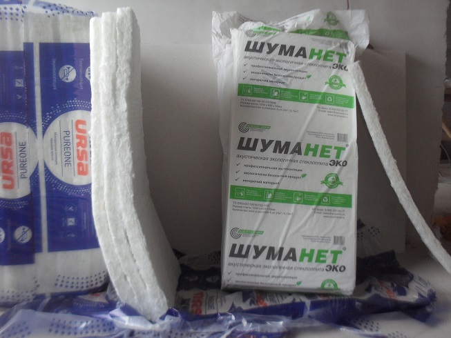

Акустическая минеральная вата должна иметь высокие физико-механические показатели, обеспечивающие долгую и надежную работу материала в вертикальных конструкциях с сохранением своих форм , исключение деформации материала в виде сползания , опускания вниз под собственным весом . От состава структуры и расположения волокон , плотности зависит и характеристики звукопоглощения . Материал поглощает шум , Звукопоглощение оценивается коэффициентом звукопоглощения, он варьируется в пределах от 0-1. Чем выше цифра тем лучше ,минимально я бы рекомендовал не ниже 0.8 использовать в качестве звукопоглощающего слоя в звукоизоляционных системах и плотностью не более 60 кг/м3 .
Очень много читал и слышал критики в адрес Акустик Групп о том что они перепаковывают материал сторонних производителей и под своим брендом с накруткой просто продают и зарабатывают на не компетентности обычных потребителей .

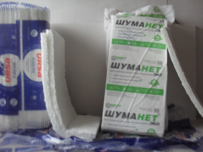

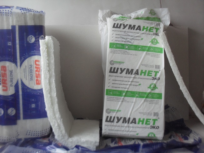

Хотел бы обратить внимание потребителя на то что разница между Шуманет Эко и URSA PureOne есть и она существенна различается по плотности и физико-механическим показателям . На фото видно что даже две плиты сгибаются под собственным весом , только изменив угол наклона и три плиты могут устоять не складываясь . Под таким углом как стоит шуманет эко поставит урсу не представлялось возможным . Такие физико-механические показатели очень сказываются на вертикальных конструкциях (перегородках, облицовках каркасных ). Мин. плита может проседать ,спускаться под собственным весом образуя пустоты .

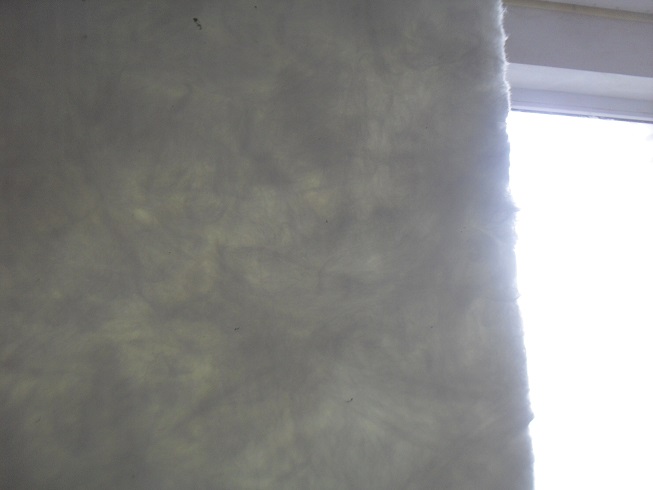

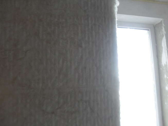

Второй критерий это плотность , без особых комментариев , на фото будет видно что URSA PureOne буквально просвечивается на фоне оконного проема . Довольно давно уже работаю с этими материалами и то что есть разница обратил сразу . Ценообразование от Акустик Групп вполне соответствует качеству материала Шуманет Эко . Эти характеристики влияют на конечный результат звукоизоляции в целом . Хотел бы поставить особый акцент на том что звукоизоляция это прежде всего конструкция и мин. вата это только ее составляющее на первом месте всегда идет акустическая развязка и только на четвертом месте акустическая минеральная плита . Если нужна качественная звукоизоляция советовал бы задуматься над выбором звукопоглощающего слоя и не забывать о технологии монтажа звукоизоляционных систем .
