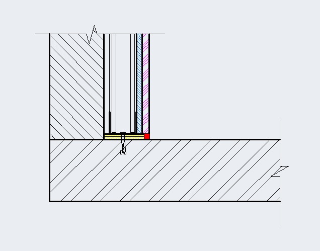

Если рассматривать только защиту от эмиссии частиц, то подошла бы и шпатлевка. Дело в другом. Обратите внимание на схему:
После монтажа ГВЛВ и ГКЛВ лента "Вибростек-М" срезается не заподлицо, а с выборкой 2-3 мм. Это пространство в последствии заполняется герметиком (выделено красным цветом). Если пространство заполнить жестким материалом, то это приведет к образованию акустического мостика, снижающего эффективность конструкции. Именно поэтому важны виброакустические свойства заполнителя.

А в чем смысл обрезать Вибростек с выборкой 2-3 мм, а не заподлицо?

Сообщение Андрей Нечаев » Вт апр 02, 2013 2:56 pm
Здравствуйте, подрезается Вибростек для того, чтобы слой герметика был достаточной толщины для достижения звукоизолирующего эффекта и хорошо в этом зазоре.
