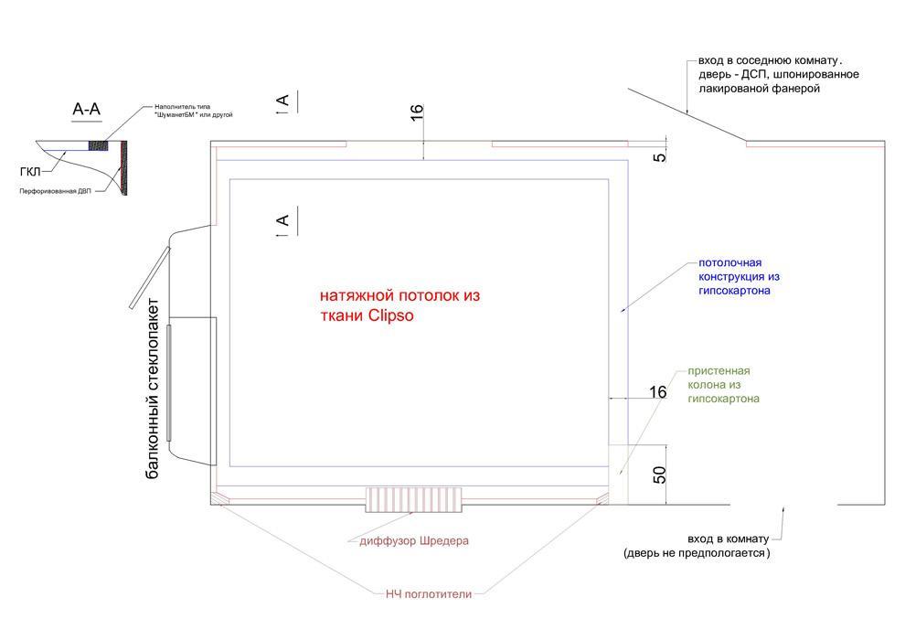

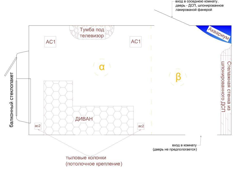

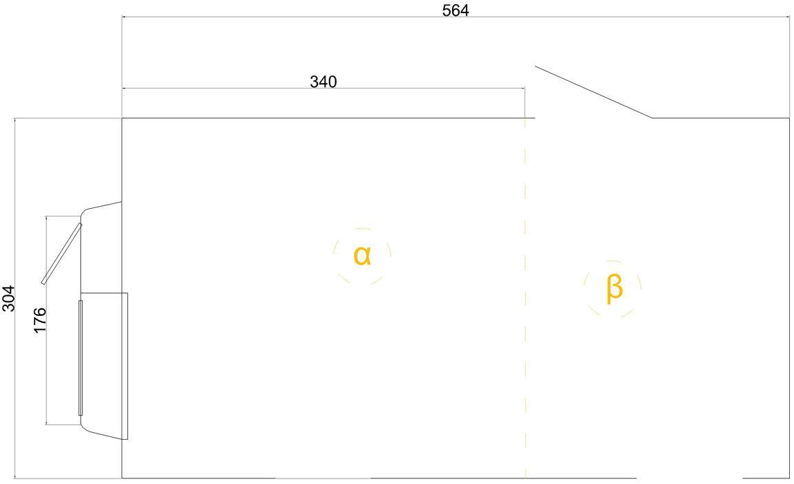

Суть вопроса в следующем: проходная комната в "хрущевке" - она же зал, она же домашний кинотеатр да и просто комната. Хочется ее по максимуму сделать акустически правильной. Прилагаю картинки, на которых:
1. Мебель и другая начинка будующей комнаты.
2. Размеры комнаты.

Комнату разделил на 2 части - α и β. Важен звук только в α.
У меня единственное, что пришло в голову, это для разделения использовать колону из гипсокартона. Стены обшить перфорированным 4мм ДВП, под которым 50мм материала типа ШуманетБМ или УРСА.

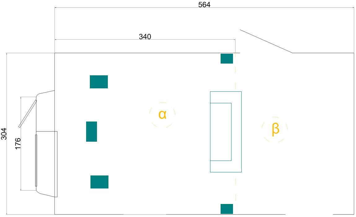

Сообщение Андрей Смирнов » Ср мар 11, 2009 12:29 am
Привет, Motol
1. разделить комнату на части и пытаться добиться разного звука в разных частях не совсем правильно... звук не локализуется в какой-то части комнаты с "хорошим" качеством, а в другой части с "плохим" качеством
2. если ты развернешь кинотеатр не поперек, а вдоль комнаты и поставишь фронтальные АС у окна, то можно будет оптимально спланировать и совместить гостиную и ДК в одном помещении.
Более того, диван выполнит в этом случае задачу функционального разделения помещения. Тыловые АС в случае продольного размещения и исходя из наличия двух дверных проемов рекомендуется заменить на дипольные.
В обоих проёмах рекомендуется установить двери.
Если такая концепция принимается, то можно обсуждать дальше.
3. если смена ориентации ДК невозможна, то придется мириться с некоторым перекосом звуковой картинки.

Сообщение Motol » Чт мар 12, 2009 12:39 am
Здравствуй, Андрей!! Небольшое искажение звуковой картинки не так пугает, как полный баспредел "звукового демона" в комнате :lol: ... поэтому думаю продолжить с таким же размещением техники и мебели... Меня очень волнует, поможет ли мой вариант (на рис. 1 - variant1) добиться качественого звука. Поможет ли колона, выступающая на 50 см или сделать ее длинее, перфорированое ДВП (под которым собираюсь уложить 5 см минваты) будет ли хорошим поглотителе6м на верхних и средних частотах??

Motol писал(а):Меня очень волнует, поможет ли мой вариант (на рис. 1 - variant1) добиться качественого звука.
Motol, я тебе сделал предложение, отвечая именно на этот вопрос...:)
Хочешь качества - ориентирую ДК вдоль комнаты, хочешь комфорта и удобства - делай как знаешь.
Несимметричное расположение ДК очень трудно для оценки без компьютерного моделирования.
Могу лишь сказать, что в твоем случае необходимо большое добавочное звукопоглощение на стене с окном (тяжелая штора), на правой стене со стеллажом (его необходимо почти полностью заполнить книгами или на задние стенки всех полок закрепить звукопоглощающие панели т ипа Ecophon Modus), на тыловой стене (вместо диффузора лучше применить звукопоглощающую облицовку) и т.п. Это тот самый редкий случай, когда звукопоглощения много не будет.
Эффективность конструкции Шуманет-БМ + перфорированный ДВП зависит от толщины ДВП и коэффициента перфорации. Если он более 30 %, то такой ДВП будет практически акустически прозрачным, если меньше 30%, то появится резонансная частота, которую надо рассчитывать.

Сообщение Motol » Чт мар 12, 2009 3:02 pm
Андрей, а пристенная колона даст эффект? может ее не 50см сделать, а 80 или 100. И логичен ли угловой НЧ поглотитель, который на моем рисунке встроен в угол колоны?

Сообщение Андрей Смирнов » Чт мар 12, 2009 4:04 pm
А какова задача колонны? Зачем её делать 50...80...100 см?
Установка НЧ поглотителя в средней части длинной стены смысла не имеет.

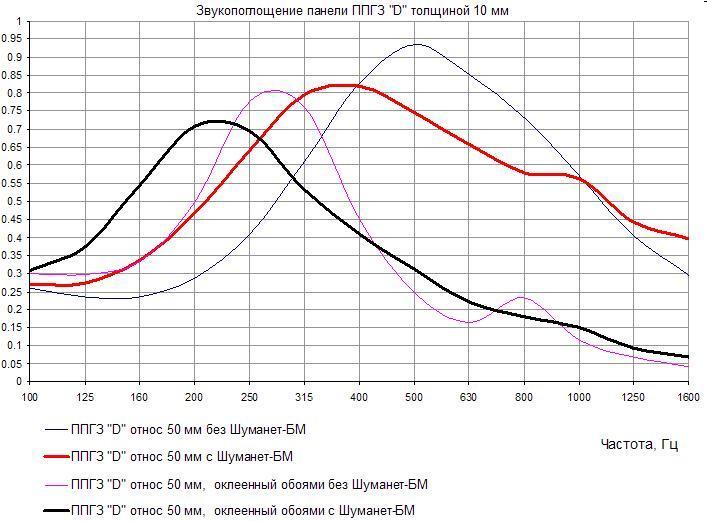

Сообщение Андрей Смирнов » Пн мар 16, 2009 11:04 pm
2 Motol
1. акустически прозрачных обоев не бывает
2. поклейка обоев на ДВП обязательно приведет к короблению ДВП. Недумаю, что тебе нужны волнообразные стены...:)
Если хочешь акустическую отделку стен, но обязательно покрытую обоями, то необходимо применять вместо ДВП пефорированые гипсовые плиты ППГЗ-Акустика. На них можно клеить обои, в том числе под покраску.
Закрытые обоями отверстия перфорации конечно снизят эффективность поглощения, но не до "нуля"...:) ... зато внешний вид будет цивильный.
С точки зрения акустики перфорированные плиты с поклеенными обоями работают как распределенный резонатор Гельмгольца с легкими мембранами (из обоев) на каждом горышке.

Сообщение Андрей Смирнов » Вт мар 17, 2009 2:30 pm
Латексные водоимульсионки действительно не препятствует диффузии водяных паров!!! но продуваемость (величина обратная сопротивлению потоку воздуха) окрашенного материала будет практически нулевой.

Сообщение Андрей Смирнов » Вт мар 17, 2009 6:47 pm
Я ничего не говорю... я просто оперирую результатами акустических измерений, выполненных специалистами нашей компании, для нормального КЗП перфорированного гипса без обоев и с поклееными виниловыми обоями...:)
