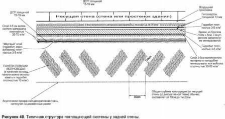

Господа профи или практики! Проинструктируйте пожалуйста!
Для ловушки низа на задней стене есть пространство всего около 25 см в глубину (знаю что мало, но больше никак ;) Хочется применить вышеупомянутый "сэндвич". Он как известно состоит из трёх компонентов (вкратце):
1 Первичный - ГКЛ-гидроизол-ГКЛ с минватой различной плотности с двух сторон
2 Вторичный - подвешенная панель из ДСП с гидроизолом и минватой
3 Рассеиватели - отражатели
Пункт 3 к сожалению сразу отпадает по причине нехватки места.
Собственно вопросы.
Что лучше - выполнить более-менее полноценно в предполагаемом пространстве только первичный слой (ГКЛ-гидроизол-ГКЛ с минватой и т. д.) или всё же попытаться втиснуть туда и вторичный (ГКЛ-гидроизол-ГКЛ с минватой с двух сторон + подвешенная панель из ДСП с гидроизолом и минватой, т. е. в упрощенном варианте - минвата-ГКЛ-гидроизол-ГКЛ-минвата-гидроизол /12,5 см/ + минвата-ДСП-гидроизол-минвата /12,5 см/)?
Еще можно попытаться развернуть подвешенные панели ДСП градусов на 7 (пожертвовав задним слоем минваты на ДСП но с образованием дополнительной воздушной прослойки) для создания непараллельных поверхностей - нужно ли?
Комната ооооочень маленькая около 11 кв. м. 2,70х4 м, посему еще один вопрос - стену за мониторами (переднюю) глушить или отражающий материал имеет смысл?
На всякий. Оборудования немного - оно в основном внизу до уровня стола. Большой стол, ЛСД монитор, две пары ак. мониторов. Ассиметричное расположение. Ловушка на длинной стене (4 м)

1. Для начала опиши задачу. Ведь тебе нужно не просто построить некую конструкцию, а необходимо решить какую-то проблему, ведь так? Если тебе нужно общее решение акустического дизайна помещения, то это разговор серьезный и наверное не на форуме, а в офисе. Если ты хочешь просто впихнуть одну из конструкций, описываемых Филиппом Ньюэллом в своих книгах, в маленькое пространство, то сообщи какую именно. Ньюэлл приводит много конструкций - и звукоизолирующих и звукопоглощающих. Приведи название книги и номер страницы, я посмотрю и мы обсудим её рациональность для твоего случая. Выложи в форум рисунок с планировкой комнаты.
Возможно тебе посоветуют более простую, но не менее эффективную конструкцию.
Месяц назад, например, мы закончили одну студию, контрольная комната которой, была примено такого же размера как и твоя, а ограничения по толщине акустической отделки были ещё более жесткие. Мы неплохо справились с проблемой и звукорежиссер остался вполне доволен, даже не попросил никаких дополнительных настроек после месяца активной эксплуатации.
2. Если твои мониторы "полочные" и стоят на столе или на стойках, то необходимо обрабатывать фронтальную стену, фронтальные углы и передние участки боковых стен. Причем частотная характеристика звукопоглощения конструкций должна зависеть от расстояния между мониторами и ограждающими конструкциями.

Раз уж пошёл такой разговор, то давайте обсудим главу Ньюэлла из книги "Project-студии. Меленькие студии для великих записей". Глава 11, "Проблемы небольших помещений" стр.178, 11.6"Строительные принципы". в этой главе описан метод акустического оформления контрольной комнаты студии звукозаписи, напомню что он предлагает "спрятать" мониторы в фронтальную стену, не оформляя её и пол, и акустически оформить всё остальное, используя схемы приведённые на рис 40, вообще я думаю вы сами знаете всё это.
Вопрос: на сколько реально всё это осуществить? и на сколько это эффективно? $?

в данной главе описывается один из популярных способов акустического оформления контрольной комнаты.
Некоторые приемы, описываемые Ньюэллом, часто можно заменить более простыми аналогами или или даже более эффективными конструкциями.
Осуществить все это можно при наличии достаточного бюджета, времени и соответствующего помещения.
Ньюэлл, естественно, приводит только принципиальные схемы.
Тем не менее, описанный принцип является эффективным концептуальным подходом к строительству аппаратных студийных помещений.
В каждом конкретном случае необходимо производить индивидуальные акустические расчеты.
Мониторы Mackie HR 824 в общем случае не расчитаны на встраивание в стены и их рекомендуется устанавливать подальше от стен. Если это невозможно, то для коррекции НЧ (уменьшения отдачи) в них предусмотрены переключатели-аттенюаторы.

Подскажите,пожалуйста,этот рисунок,с указанными размерами,предназначен для комнаты 5х6х3?
