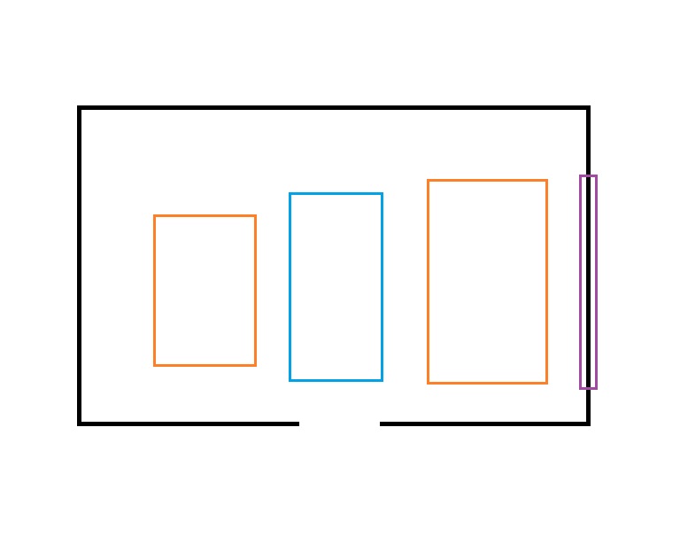

Здравствуйте! Прошу снисходительно отнестись к описанию проблемы девичьим языком. По другом не смогу :)
Перечитала много тем, но ответа на свой вопрос так и не нашла.
Задача: установить причину и устранить "барабанный" эффект в комнате.
Дано: сняли старый пол (были лаги на ДПВ + местами песок, на них доски и паркет. Дому 60 лет). Заменили на суперпол Кнауфф (все по технологии) + Подложка Tuplex Professional + паркетная доска. Демпферная лента тоже есть. Паркетка лежит не враспор, по сантиметру от стен точно отступили.
Меняли старый пол, потому что замучили соседи со своими претензиями))) ну и заодно ремонт был. Как они говорят - слышали каждый шаг. Теперь шаги они не слышат, стало намного тише (а может и совсем тихо, но никогда в этом не признаются) но зато мы слышим сами себя. Причем не во всей комнате. Звук такой "бум-бум-бум" , глухой. Самое оригинальное, что не во всей комнате, а местами. На картинке схематично: синим место где этого звука не слышно, когда там идешь (но когда сидишь в зоне обозначенной оранжевым, "бум-бум" из синей зоны слышно). Оранжевым - где сильный "бум-бум", которой слышен в какой части комнаты ты бы не находился. Фиолетовым обозначено окно, разрыв - дверь. По всем стенам комнаты есть мебель (частично состоящая из дсп и сотового наполнителя, частично полностю из дсп, есть из дерева мебель), ковров на стенах нет и не будет. Потолок натяжной.
Так ремонт делали залпом - не смогли оценить после какого этапа появился этот шум. Что делать? как можно определить, что является причиной этого "барабана" и исправить.

КРЮ, здравствуйте.
Звукоизолирующий "плавающий пол" обязательно должен иметь 2 элемента - упругий (мягкий) и массивный (жесткий). Вместе это работает как общеизвестная "масса на пружине": масса (например, стяжка) принимает на себя "удары" топота, падения предметов и тп, а пружина (например, минеральная или базальтовая плита) "смягчает" этот удар. Тем самым происходит снижение ударного шума. И, конечно же, увеличивается звукоизоляция воздушного шума (разговоры, крики, телевизор).
Это пример классический, технологически правильных решений по "плавающему" полу есть еще несколько видов, но базовый принцип всегда неизменный - масса и пружина.
Керамзит - твердый наполнитель, не обладающий никакими упругими свойствами. Панель пола, толщиной 2 см не дотягивает до должной массы и толщины минимум в 3 раза, для элементарных бытовых нагрузок.
Небольшая масса (элемент пола) "вздрагивает" под действием нагрузки, а энергию распространять некуда (пружины нет) - вот и происходит пресловутый "барабан".
Решение - замена конструкции пола.

Андрей Юренко писал(а):КРЮ, здравствуйте.
Спасибо большое за ответ!
То есть супер пол Кнауф в принципе "никакой" или только в определенных типах домов?
переделка пола исключена, конечно. Полная Замена это единственный вариант?
Когда читали про это пол (задолго до укладки) вообще не видели и не слышали каких-либо негативных отзывов, что есть барабан. А тут прямо "сюрприз" какой-то.

КРЮ, здравствуйте.
1.
Базовые принципы работы "плавающего" пола я объяснил. Соблюдаются - решение работает, не соблюдаются - не работает. Все просто.
2.
да
