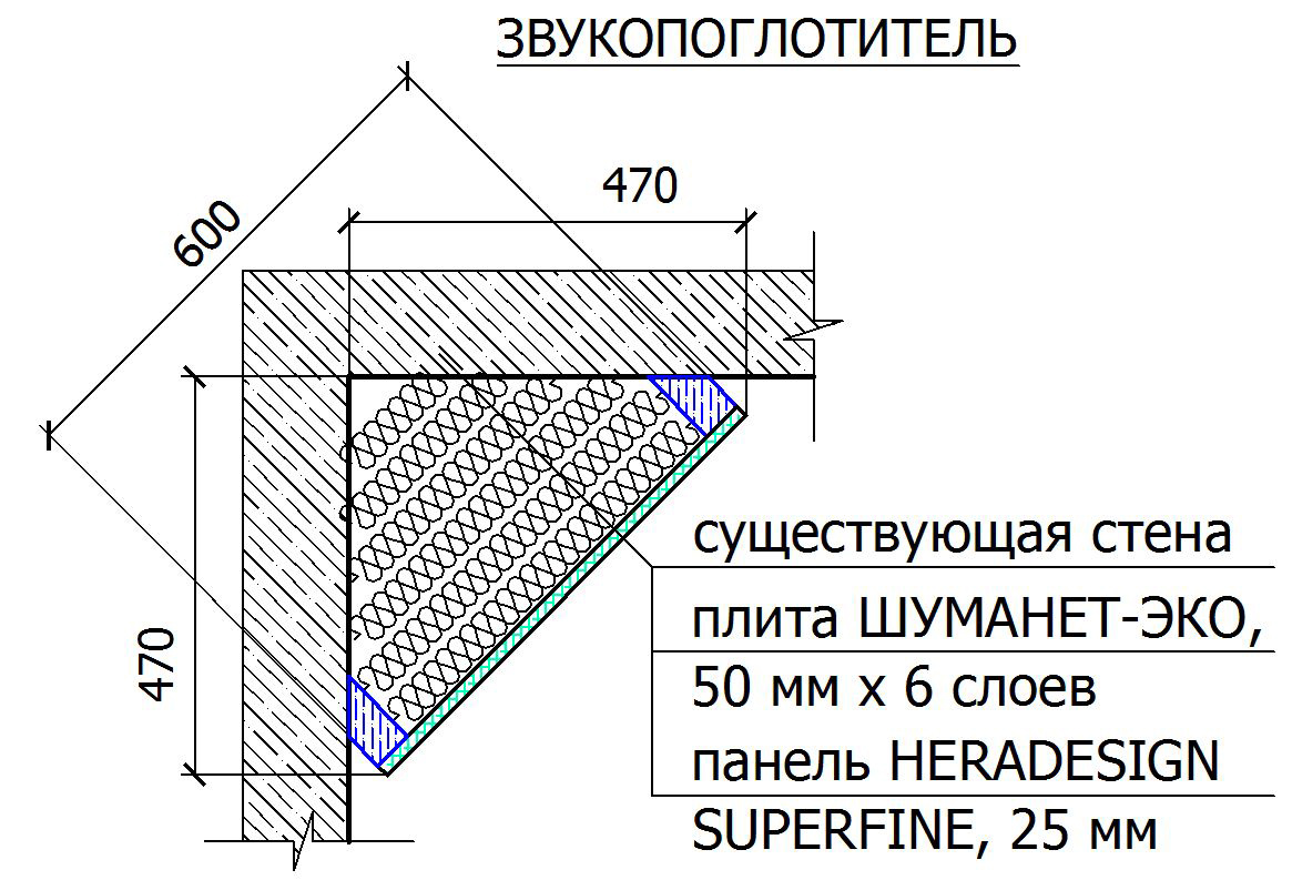

Нужен совет по бас-ловушкам.
А точнее, я мечусь между тем, чтобы сделать угловые с использованием мин. ваты или купить угловые в виде акустического поролона.
И еще. У меня получается, что один из 4-х углов почти полностью закрыт шкафом. Есть зазор не большой - около 6-10см. Что с ним делать?

УНП (угловые низкочастотные звукопоглотители) рекомендуется разместить в углах комнаты от пола до потолка. Схема устройтсва конструкции ниже во вложении. Панель Heradesign можно использовать и толщиной 15 мм.
Кроме того, я бы также рекомендовал применение звукопоглощающих панелей на тыльной стене, аналогично решениям на площадках ранних отражений.
