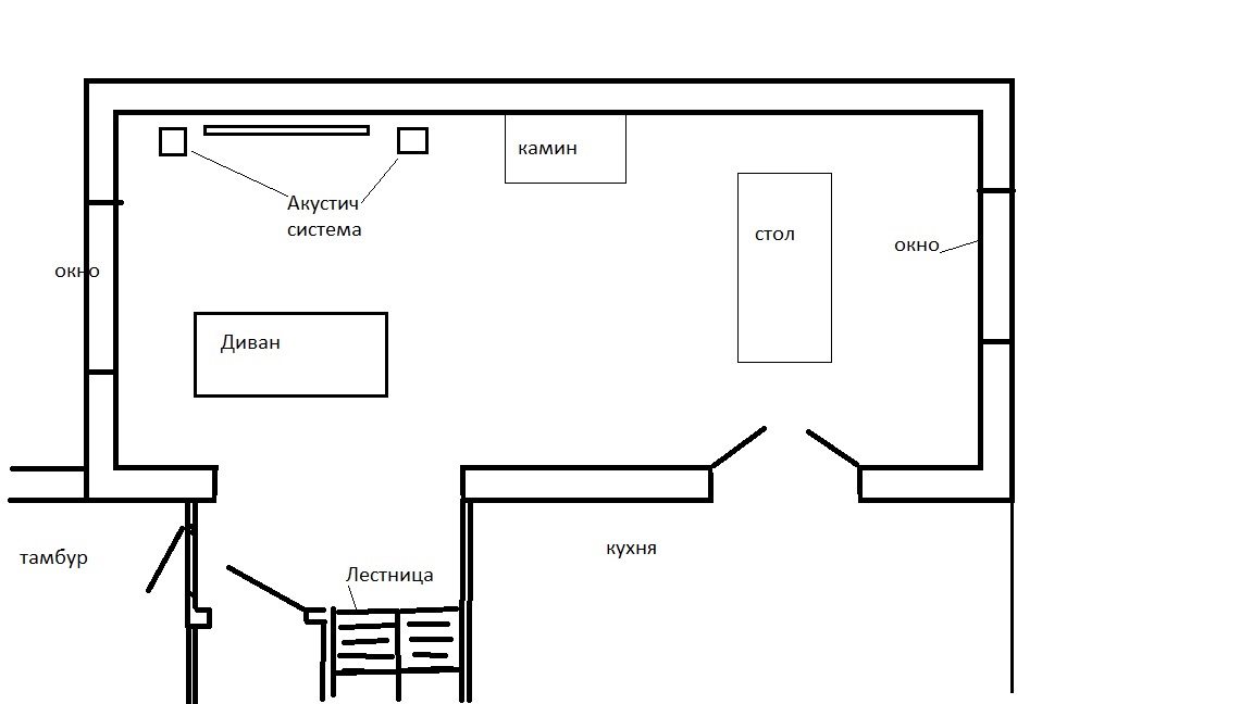

Имеется комната на 1-м этаже (гостиная). Стены будут простые обои или жидкие. На полу плитка. Не хочу студийную акустику, нужно просто немного звглушить эхо. На потолок планирую акустический потолок типа как у фирмы Clipso. Вначале думал прилепить на потолок в районе телевизора (выше натяжного) плиты типа Шуманет примерно 3х3м. Но почитав немного форум, задумался, может лучше резонатор Гельмгольца? Не тот, который с дырками ГКЛ, а с деревянными планками. Эстетика не важна, ведь у меня натяжной потолок. Как будет работать акустический потолок с этим резонатором, не проще ли прилепить к потолку просто минвату но побольше?
Скорее всего Телевизор с АС будет стоять слева у окна и "смотреть" направо, соответственно диван станет напротив телека.
Вобщем, люди, посоветуйте что сделать с потолком.
