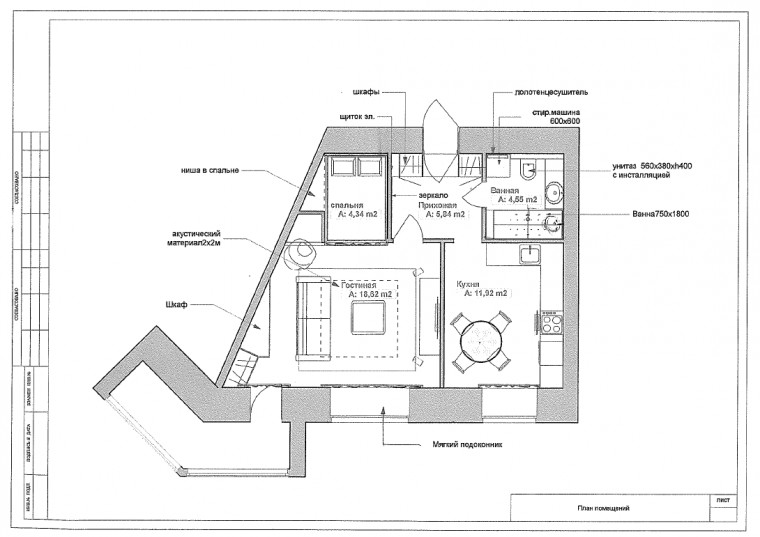

Имеется комната нестандартной планировки в однокомнатной квартире кирпичного жилого дома, площадь комнаты 24 кв. м, высота потолков 2,75 м. В самых ближайших планах предстоит ремонт, при котором хотелось бы произвести звукоизоляцию и акустическую обработку помещения для комфортного прослушивания музыки (кино не интересует). Расположение для АС и предметов интерьера уже выбрано (надеюсь удачное), менять его крайне бы не хотелось (рисунок 1).
1. План квартиры

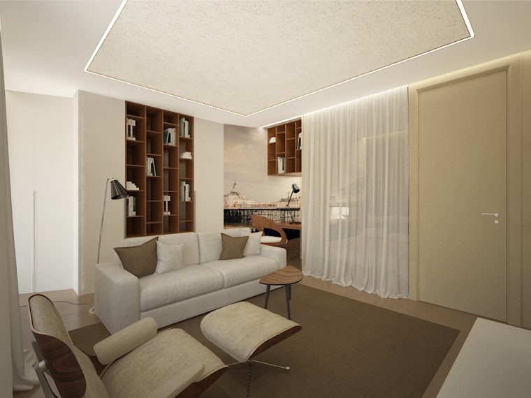

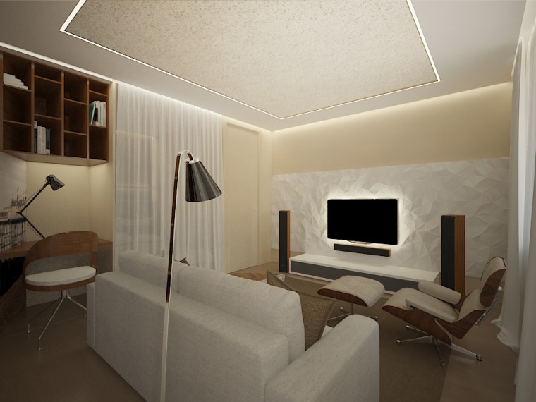

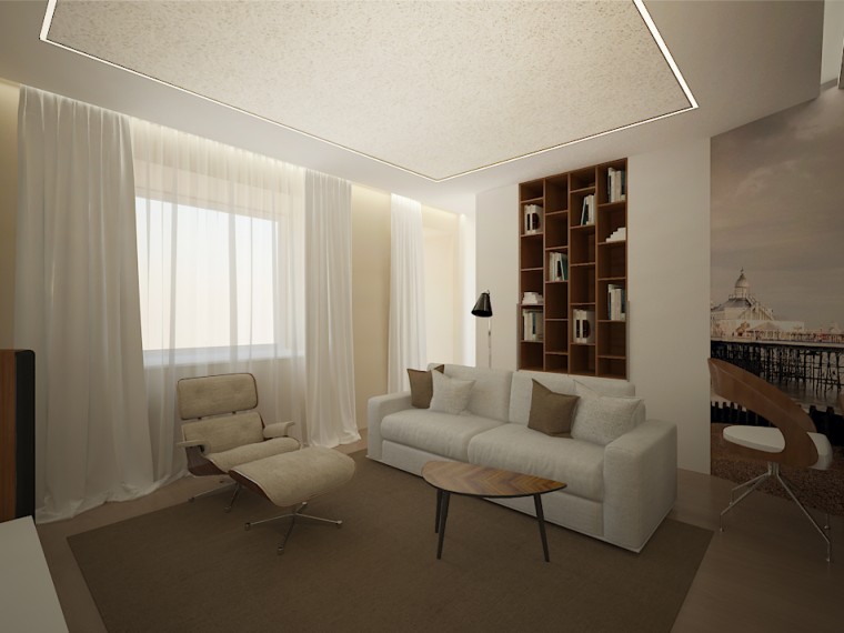

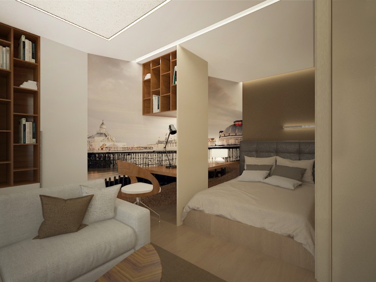

Был разработан предварительный дизайн проект (рисунки 2-5).
2. Фронтальная стена
3. Тыловая и правая стена
4. Тыловая и левая стена
5. Левая стена с раздвинутой шторой

Сообщение Александр Фадеев » Пн мар 31, 2014 11:49 am
Здравствуйте, precizeman.
1-3, 5-6. Говорить что-то определенное без результатов акустических измерений невозможно. Предлагаю к рассмотрению следующий подход. После окончания работ по звукоизоляции провести акустические измерения или тестовое прослушивание. По их результатам определяется необходимость акустической коррекции в области низких частот. Если такая необходимость возникнет, то решить проблему собственных частот помещения можно путем монтажа звукопоглотителей панельного типа (мембраны на каркасе толщиной 50-100 мм). В существующем интерьере видится одно месторасположение – поверхность потолка.
Как правило, в комнатах прослушивания не стремятся к низкой реверберации на средних высоких частотах. Предметов интерьера и типовой для жилой комнаты отделки достаточно, чтобы попасть в оптимальный диапазон. В данном случае «доглушить» помещение всегда проще, чем «разглушить». Поэтому закладывать звукопоглощающие облицовки стен изначально будет неверно.
4. Не имеет смысла. Слишком мала диагональ поглощающего углового элемента, чтобы поглощать звук низкой частоты. А для снижения гулкости в средне- и высокочастотном диапазоне существуют решения меньшей толщины.
