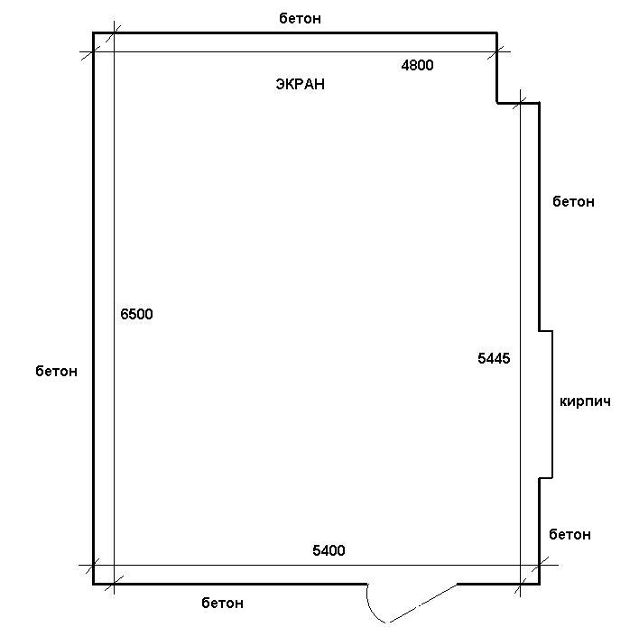

Доброго дня!
Емеется помещение (см приложенную схему). Расположено в цокольном этаже (ниже уровня земли) отдельностоящего дома. Стены в основном бетон, в одном месте возведена перегородка в 1/2 карпича. Толщина стен более 300 мм (кроме кирпичной перегородки). 2 стены - внешние стены дома (на схеме верхняя и левая), остальные внутренние. Высота потолка 2900. Под потолком проходит канализационная труба (от потолка до нижней точки трубы около 150 мм). Перекрытие монолитное (толщина порядка 200 мм). На полу залита стяжка толщиной около 100 мм, между основным полом и стяжкой положены листы вспененного полиуретана толщиной 50мм.
Хотелось бы получить качественный кинозал, соответствующий современным стандартам. С этой целью есть желание акустически подготовить помещение + изолировать от звука это момещение.
Не очень понимаю насколько вопрос подготовки помещения сложный с точки зрения проектирования и применения материалов. Стоит ли привлекать каких-то специалистов, которые должны производить какае-то расчеты и предлагать соответствующие решения? или для помещения с такой конфигурацией не требуется каких-то особенных технических решений?
Спасибо.

Здравствуйте, Ray_dee!
Что касается звукоизоляции помещения кинозала - есть уже готовые решения, которые можно интегрировать практически в любое помещение. Для ознакомления рассмотрите конструкции в альбоме инженерных решений по ссылке: http://acoustic.ru/data/pdf/albom/AIR_V ... r_2011.pdf
Что же касается акустической подготовки - это работа индивидуальная для каждого помещения. Тем боллее Ваш кинозал имеет довольно сложную форму в плане. И прежде всего необходимо провести коррекцию низкочастотного диапазона (при помощи низкочастотных поглотителей панельного типа), а затем уже коррекцию по средним и высоким частотам (звукопоглощающие и звукорассеивающие материалы в качестве финишной отделки). Такая работа требует проведения натурных измерений и расчета требуемого времени реверберации для данного объема (в соответствии с требованиями Dolby).
Впрочем, если настолько детальной проработки вопроса не требуется - можно применить какие-то типовые решения, уже наработанные, но результа на выходе будет менее качественным.
Как вариант, рассмотреть плиты "Heradesign Superfine" и "Heradesign Micro" по стенам (в соотношении приблизительно 70% и 30 %), на потолке перфорированный гипсокартон "Gyptone", на полу ковролин, углы у фронтальной и тыльной стенах сделать скошенными и заполнить плитами "ШУМАНЕТ-ЭКО".

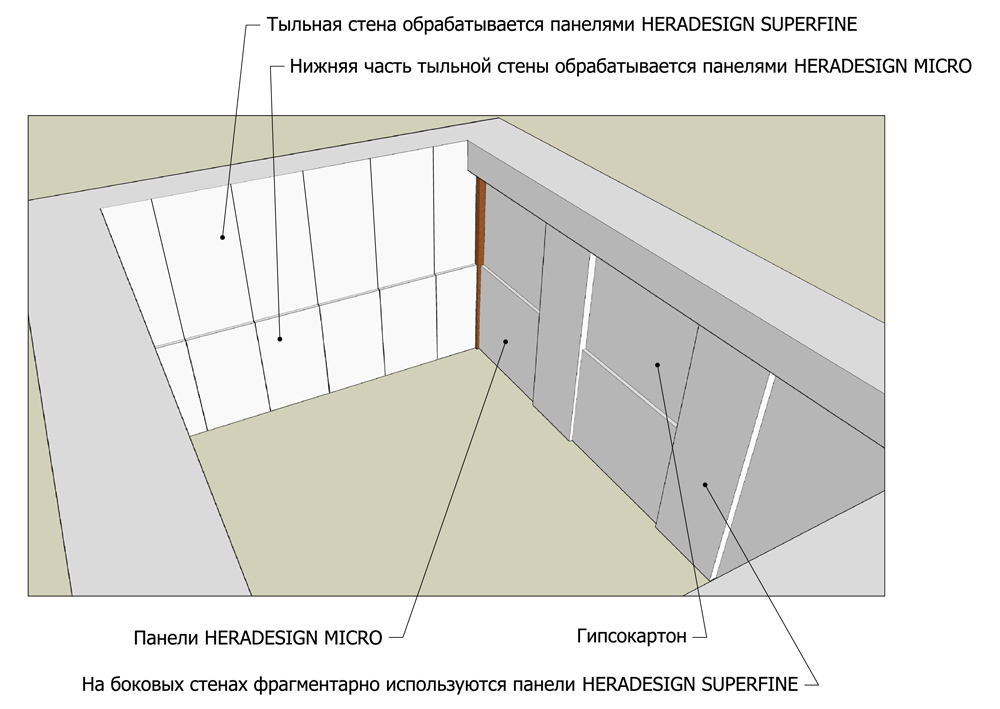

Панели Heradesign Micro монтируются до отметки 1,2 м от пола, все что выше - Heradesign Superfine. На потолок устанавливаются плиты Gyptone со слоем поглотитлея внутри (ШУМАНЕТ-ЭКО). Такой вариант, на мой взгляд, оптимален с точки зрения акустики помещения и довольно бюджетный (стоимость материалов на квадратный метр поверхности приблизительно от 1300 до 1900 р.).
Что касаемо скоса углов - размер катета треугольника (в сечении) должен быть не менее 400 мм.
Можно немного разбавить боковые стены отражающими поверхностями, например, оставить два-три фрагмента плит Heradesign Superfine напротив слушателя и в местах первых отражений от фронтальной акустики, остальные площади (задействованные под Heradesign Superfine) выполнить из гипсокартона. Но при этом фронтальную и тыльную стену обшить полностью.
Панели Heradesign монтируются на деревянный каркас (металлический профиль использовать не рекомендуется во избежание дребезга и иных отзвуков во время прослушивания).

Не путайте звукоизолирующие облицовки (которые действительно устанавливаются без касания существующих стен) с акустическими, которые закрепляются к стенам жестко.
Ray_dee писал(а):Про зону первых отражений понятно. Про "напротив места прослушивания" не понятно. Это же за колонками получается, где уже Герадизайном обшито.
Чтобы стало все понятно, я вкладываю похожую модель помещения домашнего кинозала (см. ниже).
