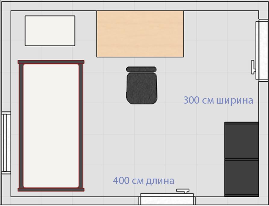

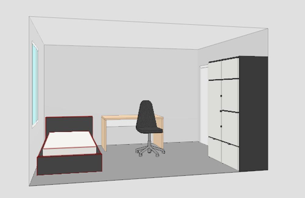

Здравствуйте!
Я занимаюсь написанием музыки и записью вокала. Хочется добиться максимально возможного качества звучания.
Я в акустике помещений вообще ничего не понимаю, и даже не знаю откуда подступится.
Можно ли как то обустроить и обшить комнату так, чтобы не строить отдельной вокальной будки? а то мне в моих 10 метрах мне и так тесно)
или без неё никак не обойтись?
спасибо!

Добрый день,
обычно в помещениях, в которых производится запись вокала, достаточно обеспечить существенную заглушенность, чтобы исключить возможные помехи от помещения (в основном эхо) во время записи.
Для отделки стен и потолка подойдут любые материалы с высоким КЗП на СЧ и ВЧ.
Например, из нашего ассортимента:
Плиты Ecophon Tal
Панели Heradesign
Поролон Mappysil
Не забудьте, что эти материалы можно комбинировать.. :D

Сообщение sezam91 » Вт фев 15, 2011 3:19 pm
спасибо за ответ!
а есть какие нибудь правила комбинирования или правила размещения плит?
sezam91
Сообщения: 3
Зарегистрирован: Сб фев 12, 2011 2:33 am
Сообщение Николай Канев » Ср фев 16, 2011 11:15 am
Да, необходимо так скомбинировать материалы с разными КЗП, чтобы средний КЗП по всем поверхностям (или время реверберации) не сильно отличался на разных частотах.
Другими словами, реверберация должна быть одинакова на всех частотах
Николай Канев
Сообщения: 878
Сообщение sezam91 » Ср фев 16, 2011 2:47 pm
теперь понятно! спасибо большое!
