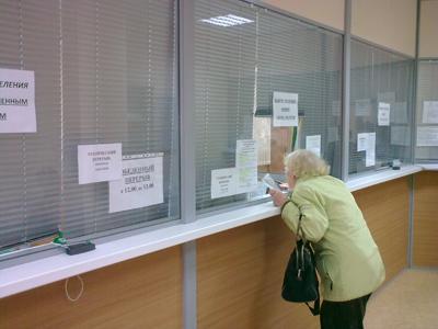

Добрый день.Наша компания тесно связана с обслуживание населения.При большом скоплении людей зачастую поднимается очень сильный шум/гул переходящий в резонанс .Полагаю проблема в излишней гулкости помещения,т.к. стены - гипсокартон, большие стеклянные окна. Возможно ли исправить ситуацию с помощью спец.материалов ? Какие можно порекомендовать.

Ситуацию излишней гулкости помещения можно поправить путем применения специализированных поглощающих материалов на потолке и стенах. Для этой цели подходят панели Heradesign, Gypton, Decor Acoustic, Ecophon. Пожалуйста, ознакомьтесь с материалами по следующей ссылке: http://acoustic.ru/productions/ceiling/.
