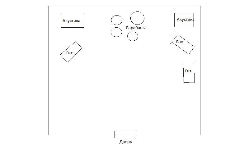

Мы имеем помещение с размерами примерно 5,5*5,5*3. На данный момент оно по внутреннему контуру обшито каркасом из Шуманет и ГКЛ.
В помещении на большой громкости сильно гудят средние и низкие частоты. Почитал темы понял что нужны басовые ловушки и не паралельные стены. Подскажите пожалуйста на моем плане в каком месте что целесообразнее использовать? Имеем возможность сделать ловушки и надстроить стены из того же каркаса.
Заранее спасибо, надеюсь на скорый ответ, время поджимает)

Ничего удивительного в cложившейся ситуации нет. Облицовка из ГКЛ, по всей видимости звукоизоляционная, отражает звук, причем не только на средних и низких частотах, а во всем диапазоне частот. Убрать излишнюю гулкость помещения, можно устроив звукопоглощающие облицовки на поверхностях стен и потолка. Для устройства таких облицовок рассмотрите материалы типа Heradesign, Gyptone, Ecophon, Mappysil. Для комнаты репетиций с электроусилением лучше переглушить помещение, чем не доглушить, поэтому желательна акустическая обработка всех стен и потолков. В качестве напольного покрытия предпочтительно выбрать ковролин с высоким ворсом.
Что касается решения задачи снижения времени реверберации на низких частотах, то для этих целей устраиваются угловые низкочастотные звукопоглотители или звукопоглотители панельного типа.

Подскажите а можно ли использовать для внутренней облицовки на поверхности стен материал Шуманет, и если можно то чем его обшить что бы избежать проникновение частиц в комнату.

«Шуманет-БМ» используется в звукопоглощающих конструкциях, где используются часть вышеупомянутых материалов. Данные конструкции выглядят следующим образом. Устраивается обрешетка из деревянного бруса или металлический демпфированный каркас. В ячейку закладываются звукопоглощающие плиты «Шуманет-БМ». Каркас обшивается акустическими декоративными панелями типа Gyptone или Heradesign.
Кроме того, звукопоглощающие плиты «Шуманет-БМ» можно драпировать по деревянному каркасу акустически прозрачной тканью, например Cara.
Если рассматривать экономичный вариант, то можно обернуть плиты нетканым полотном типа Спанбонд и закрепить к поверхностям стен и потолка пластиковыми «грибами». Минусом такого решение является несколько специфичный внешний вид.
