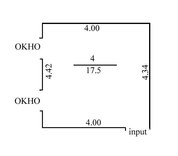

Сообщение Danil » Пт окт 08, 2010 5:19 pm
Уважаемый strong извините что вмешиваюсь ,но у меня точно такой же вопрос к господину Фадееву и чтобы не создавать такую же новую тему я пожалуй задам его здесь!
Уважаемый Александр подскажите пожалуйста где расположить рабочее место(стол,мониторы) для хоум продакшн студии,-цель-только сведение!План комнаты прикрепляю, высота потолка 3,07 метра.

Сообщение Александр Фадеев » Пн окт 11, 2010 9:25 am
Здравствуйте, Danil.
Без изменения геометрии комнаты видится один вариант, в котором помещение будет симметрично – ось находится посередине помещения, окна остаются по разные стороны от оси. Точку сведения необходимо расположить на оси. В этом случае возможно два варианта расстановки мониторов – около окон или к противоположной стене. Если помещение без акустической отделки ее необходимо предусмотреть, в первую очередь для снижения времени реверберации.
Кроме того, хотелось бы заметить, размеры комнаты (длина и ширина) имеют близкие значения, что может привезти к проблемам на частотах 75-85 Гц.
Сообщение Danil » Вт окт 12, 2010 7:49 pm
Александр,Спасибо за Ваш ответ!Возможен ли вариант установки мониторов возле стены напротив входа, но с заглушками на окнах или плотными шторами?
Danil
Зарегистрирован: Пт окт 08, 2010 4:59 pm
Сообщение Александр Фадеев » Чт окт 14, 2010 8:26 am
Возможен. Вариант с заглушками предпочтительнее.
