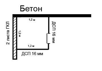

Сообщение Mandarin » Пн авг 16, 2010 12:27 pm
еще вот хотелось бы получить какие либо рекомендации перед началом работы...
Поскольку я не силен в проектировании акустики помещений, подскажите пожалуйста как будет разумнее всего расположить плиты Isover и ППГЗ в данном помещении. Для наглядности во вложении чертеж помещения))
Просто в моем представлении надо все от пола до потолка заделать Isover'ом, обтянуть Лутрасилом или ему подобным,затем закрепить хаотично ППГЗ (например в местах наиболее сильных резонансов на НЧ) и все это дело обтянуть акустически прозрачной тканью для эстетической красоты...

Сообщение Андрей Нечаев » Пн авг 16, 2010 8:22 pm
Добрый вечер. Я бы сделал так: расположил в углах плиты ППГЗ, а промежутки стен между углами облицевал стекловолокнистой плитой и тканью. В углах за ППГЗ естественно тоже надо заложить стекловату. Таким же образом облицовывается потолок: углы между стенами и потолком – ППГЗ, а саму поверхность потолка можно закрыть подвесным потолком Ecophon или той же стеклоплитой с тканью. Если будут проявляться высокочастотные дефекты, возникающие при отражении звука между угловыми элементами из ППГЗ, то последние можно закрыть тканью с подкладкой, например с синтепоном.
