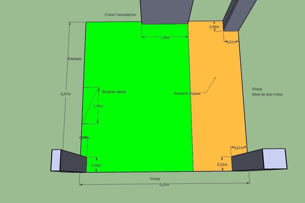

Имеем комнату (квадрат) с двух сторон улица, с одной стороны окна во всю стену. С двух других сторон коридор и соседи. Три стены кирпичные, стена граничащая с соседями из гипсокартона. Снизу и сверху имеются соседи так, что звукоизоляция обязательна.
На рисунке показано как хотелось бы расположить комнату отдыха, и зелёным оставшееся помещение под вокальный бокс(в планах запись инструментов кроме барабанов) и аппаратную.
Интересуют следующие вопросы:
1) Как правильней в нашем случае сделать звукоизоляцию?
2) Как и с помощью какого материала лучше разделить комнату отдыха и рабочую зону
3) Как и с помощью какого материала лучше разделить Вокальный бокс и аппаратную
4) Чем лучше отделать аппаратную и вок бокс в целях акустической коррекции
5) В комнатах достаточно жарко(особенно летом) куда можно поставить сплит системы дабы вентелировались все три комнаты и в вокальный бокс с аппаратной не проникал шум
Заранее спасибо

1) Как лучше сделать планировку (относительно звуковых качеств) в нашем случае, а именно как правильней разделить комнату отдыха от рабочей области и аппаратную с вокальным боксом, ведь не просто же прямо их делить?
Для снижения влияния собственных частот помещения необходимо перегородки из кирпича возвести таким образом, чтобы аппаратная и вокальная имели форму трапеции. Но при этом учесть один момент, аппаратная должна быть симметричной относительно оси прослушивания.
