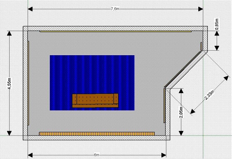

Господа помогите пож-та.
в хое подготовки комнаты под ДК
Сейчас есть голая комната в цокольном этаже. стены из литого бетона.
Звук естественно плохой - куча отражений и прочее.
Нарисовал ее в в проге CARA 2.2
Отелку выбрал следующую:
пол - ламинат на пробковой подложке. сверху - коврик.
потолок - гипсокартон чередуется шахматном порядке с экофоном. над этим всем - шуманет.
Стены - штукатурка по бетону. по всем стенам кроме тыловой на высоту 130 см. идут фанерные плиты 5 мм на обрешетке с шагом 300. относ от стены 5 см, заполнен минватой. поверх плит - ткань cARA.
Тыловая стена- стеллаж на всю площадь стены с небольшими ячейками.
В углах планирую нч поглотители (пока - не конвесионные) в виде треуголников заполненных минватой и закрытых звукопрозрачной тканью от пола до потолка.
Вопросы возникли следующие:
1) когда измерять реальную АЧХ комнаты? сейчас когда
стены голые? или потом когда уже отделка будет готова?
2)имеет ли смысл в углы сразу ставить НЧ поглотители конверсионного типа или пока делать вообще без них, а потом замерять ачх и их уже настраивать на определенную частоту?

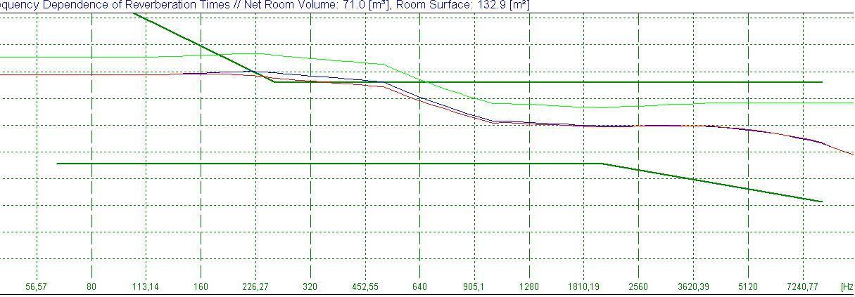

3) CARA с выбранной мной отделкой моделирует нормальную АЧХ. Насколько это будет соответсвовать реальности? в смысле стоит ли положиться на программу и делать комнату как запланировал?
буду благодарен за любые советы!

Сообщение Наталья Ширгина » Чт июн 10, 2010 9:44 am
Здравствуйте, Hamster!
1) АЧХ комнаты лучше измерить сейчас, потому что если появятся нежелательные пики на низких частотах (а они, естественно, появятся), их будет проще исправить на стадии начала отделки, а не тогда, когда комната будет уже готова.
2) Сначала нужно измерить АЧХ (до начала отделки) и рассчитать оптимальные низкочастотные панельные поглотители. Но и от угловых низкочастотных поглотителей из минваты отказываться не стоит.
3) В реальности у Вас возможно возникновение порхающего эха между параллельными участками оштукатуренных бетонных стен. Кроме того, следует обратить внимание на рассчитанное время реверберации. По стандартам для многоканальных систем Dolby и AES TD 1001 для объема 71 м3 время оптимальное время реверберации должно быть около 0,22 с.
