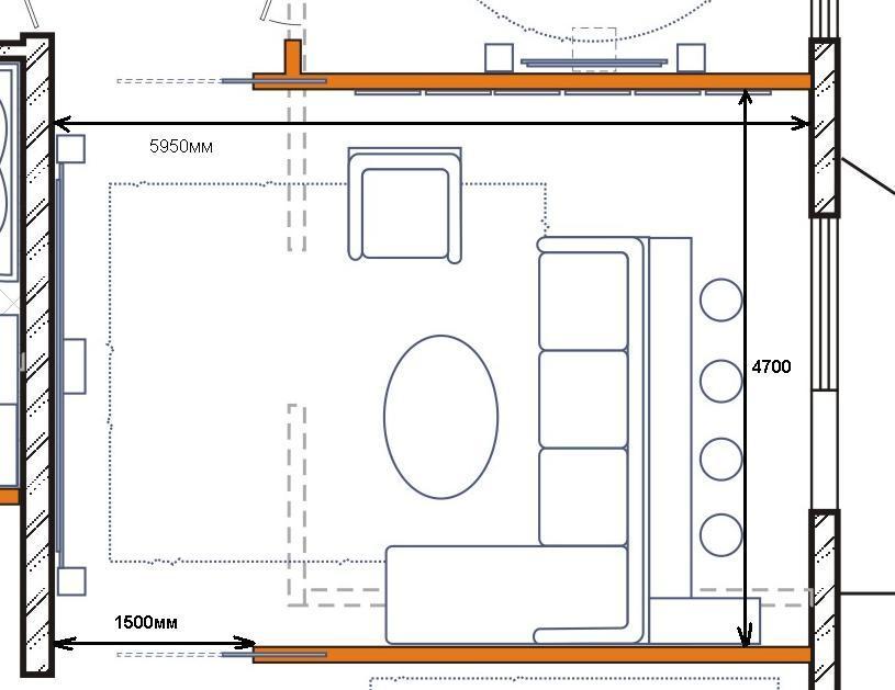

будет комната, проходная(вложение)

1. можно ли из такого помещения получить ДК? смущают большие проемы по бокам

1. В целом данная комната – неплохой вариант для домашнего кинотеатра, так как, не смотря на некоторые вопросы с дверными проемами, помещение обладает не самыми плохими пропорциями и относительно симметрично.
