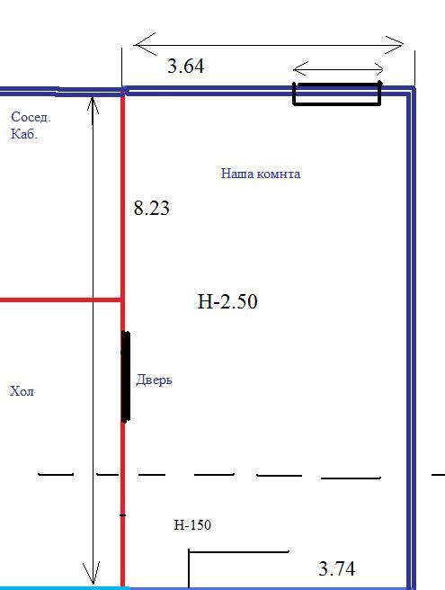

Нужна консультация по проектировке и отделке помещения под небольшую Project-студию для записи вокала,
живых инструментов и работе в стилях хип-хоп,соул,поп и классическйо музыки(именно в таком приоритетном порядке)
Имеется следющая комната(показана на рисунке): 8.23 м. в длину и 3.74 м. в ширину, 2.50 м. в высоту.
Комната находиться на самом последнем этаже здания, в самом углу,таким образом 2 стены нарисованные двойными темно-синими линиями выходят на улицу.
Одинарной голубой линией отмечена стена не граничащая ни с кем,но не выходящая непосредственно на улицу,и чуть тоньше чем капитальные стены на улицу.
Красной линией нарисована гипсокартоновая стена ,которая от толстой стены, и до двери граничит с офисом,что является проблемой.Структура гипсокартоновой стены следующая- две гипсокартоновые перегородки, а между стекловата или какой-то другой звукоизолятор.
Пол очень толстый в несколько слоев-железобетон,прослойка керамзита,еще плита,утеплитель и помоему еще что-то.Техниками здания мы были заверены,что пол прекрасно звукоизолирован,
на полу так же постелен ковролин.
Штрихом отмечено место где потолок идет на свод
(здание в китайском стиле),минимальная высота потолка у самой стены достигает 1.50 м.
Сам потолок бетонный-опять же таки ни с кем не граничащий-это самая крыша.
Теперь собственно к вопросам(в порядке важности)
1)Есть ли вообще возможность так зазвукоизолировать гипсокартоновую стену,чтоб мы нас было не слышно ни в холле ни в соседствующем с нами офисе?
2)Есть ли необходимость звукоизолировать капитальные стены на улицу -ведь мы ни с кем там не граничим,или достаточно просто аккустически их отделать,для "хорошего звучания" комнаты,или можно обойтись даже без этого?(В силу огранниченности бюджета)
3)Если нет,то чем отделать?Какие варианты?
4)Нужно ли то же самое делать с потолком?Или можно оставить все как есть?
5)Тот же вопрос касаемо пола.
6)Теперь самое сложное- как расположить аппаратный модуль и аккустический?
7)Где и как устанавливать перегородки(ку) для отгорождения акк. модуля от аппаратной?Как сложно ее(их) в последующем демонтировать?
(вопрос в случае например переезда на другое место,с необходимостью привести помещение в исходный вид)
8)Каких видов они вообще бывают и сколько стоят?гарантируют ли они полную изоляцию аккустической комнаты от любых внешних шумов в т.ч и аппаратной?
9)Что делать с входной дверью?-она сделана из фанеры.Чем ее заменить?
10)И наконец-подходит ли комнама по параметрам вцелом для проджект студии как таковой.
Очень надеемся на вашу консультацию.
Заранее огромное спасибо.
P.S.бюджет на все про все 200 тысяч руб. максимум.[/img]

Добрый день, Barack!
Для обеспечения эффективной звукоизоляции между помещениями тон зала и аппаратной, а так же для снижения проникающих шумов в офисные помещения рекомендуется выполнить следующий комплекс строительных мероприятий, который является типовым для поставленной задачи.
Для эффективной звукоизоляции в области НЧ в первую очередь возводятся перегородки из полнотелого кирпича толщиной 125 мм, оштукатуренные с двух сторон для обеспечения качественной герметизации. Перегородку необходимо установить на виброизолирующий материал SYLOMER SR55 толщиной 25 мм, примыкание к боковым стенам и к потолку осуществить через прокладочный материал ВИБРОСТЕК-V300 толщиной 4мм х 2 слоя. Такие перегородки необходимо выполнить между аппаратной и тон залом, а так же между этими помещениями и офисом с холлом.
Затем в аппаратной и тон зале устраивается полная звукоизоляция по схеме «комната в комнате», что необходимо для снижения косвенной передачи шума из рассматриваемых помещений:
1. Дополнительная звукоизоляция пола – устройство конструкции «плавающего» пола, которая представляет собой бетонную стяжку из пескобетона М300 толщиной 70 мм поверх 2-х слоев плит Шумостоп-С2 (К2). Общая толщина конструкции 110мм. Возможно, потребуется демонтировать старую стяжку, чтобы не перегружать межэтажное перекрытие. Является существующая конструкция эффективной звукоизоляцией или нет, сейчас трудно сказать, для этого необходимо подробно знать весь пирог и есть ли связь стяжки с существующими стенами (из опыта могу предположить, что связь скорей всего есть);
2. Дополнительная звукоизоляция потолка - рекомендуется применить конструкцию каркасного потолка из ГВЛВ10мм + ГКЛ12,5мм на подвесах Виброфлекс-1/30А с заполнением полости плитами Шуманет-БМ х 2 слоя. Расход виброизолирующих подвесов Виброфлекс-1/30А составляет 2,5 – 3 шт./м2. Общая толщина конструкции 150мм;
3. Дополнительная звукоизоляция стен - необходимо применить каркасную облицовку из 2хГВЛВ10мм + ГКЛ12,5мм на независимом каркасе из профилей ПС100/50 с зазором от стены 10 мм. Общая толщина конструкции 150мм. Во внутреннюю полость конструкции укладывается материал Шуманет-БМ х 2 слоя.
4. Устройство звукоизолирующих дверных тамбуров путем установки двух звукоизолирующих дверей (массивные двери с двойным контуром уплотнения). Причем двери устанавливаются в независимые элементы многослойной перегородки. Как вариант рассмотрите двери ALAVUS, сравнимо не дорогие.
Особое внимание требуется уделить исполнению конструкций, важно исполнить массивные герметичные облицовки без жестких связей с существующими стенами и потолком.
Так же в таких помещениях необходимо выполнять мероприятия по коррекции акустики с целью обеспечения качества звучания и записи, в соответствии со специальными требованиями.
Типовым, довольно бюджетным вариантом акустической отделки помещения является следующий перечень мероприятий:
1. Устройство угловых звукопоглотителей для снижения гулкости в области низких частот в четырех углах каждого проектируемого помещения. Угол заполняется звукопоглощающим материалом Шуманет-СК и драпируется тканью с промежуточным слоем синтепона.
2. Устройство звукопоглощающих облицовок стен из плит HERADESIGN Superfine 600х1200х15мм, которые монтируются на каркас из бруса или металлических профилей КНАУФ с заполнением внутренней полости плитами Шуманет-БМ толщиной 50 мм. Общая толщина конструкции 65 мм.
3. Устройство звукопоглощающего потолка из плит ECOPHON TAL-H 600х1200х30мм (серого цвета), которые укладываются в растровую подвесную систему. Толщина конструкции 150 мм.
4. В качестве финишного покрытия пола можно применить ковровое покрытие с длиной ворса около 6-10 мм.
Как вариант, предлагаю отвести 2/3 части помещения у окна под тон зал, а остальную часть под аппаратную. Причем рекомендую устроить независимые входные группы в каждое проектируемое помещение из холла, что позволит сохранить эффективную звукоизоляцию между аппаратной и тон залом.
