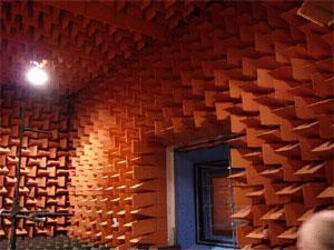

Здравствуйте!
Нам необходимо построить безэховую камеру для тестирования акустических систем, которые мы производим.
Сколько ни встречал в интернете описание, все они выглядят примерно так, как на картинке. Т.е. используются специальные звукорассеивающие клинья, изготовленные из поглощающих материалов. Как я понял, один клин состоит из материалов разной плотности.
Вопрос, а где взять такие? Или, может быть, существуют какие-либо другие варианты?

Здравствуйте, Эдаурд.
Строительство безэховой камеры, в которой будут проводиться тестирование акустических систем достаточно серьезная задача, чтобы полноценно рассмотреть ее не только в формате форума, но и в «живой» инженерной консультации. Хотелось бы отметить основные моменты:
1. Правильное объемно-планировочное решение.
2. Обеспечение вибро- и звукоизоляции камеры от внешних источников.
3. Расчет фонда звукопоглощения.
4. Создание поправочных расчетных методик для низкочастотного спектра. Дело в том, что когда длина звуковой волны становится соизмеримой с размерами помещения, собственные моды существенно влияют на результаты, снимаемые в точке приема. Для того чтобы учесть это влияние и разрабатывается система поправок.
Для решения отмеченных выше задач считаю целесообразным разработку соответствующего акустического проекта.
