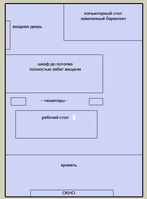

Доброго дня !
Очень интересует мнение специалистов по моему расположению акустики. На данный момент конечно всё не очень хорошо.Расстояние между мониторами дай бог 110-120 см.Шкаф , напротив которого они стоят полностью забит вещами.Шкаф ко мне повёрнут спиной, то есть дверьми вверх по картинке.На окне шторы, достаточно плотные.стены кирпичные и на них пока только обои.
Собственно вопрос в тему - есть ли смысл покупки при данной расстановке звукопоглощающих панелей, НЧ ловушек и.т.п. на стены боковые и углы тыловые.Или же лучше переставить каким то образом .
расмеры комнаты где то 3 на 5 метров .
прилагаю рисунок того, что и как у меня расположено .
bedroom

Сообщение Николай Канев » Пн фев 08, 2010 11:38 am
Добрый день,
И все-таки в чем же заключается проблема???
Ведь перед тем чтобы, что-то монтировать, а тем более покупать, необходимо подобрать решения исходя из проблематики.
Судя по описанию – помещение маленькое, заглушенное. Проблем на средних и высоких частотах с гулкостью быть не может.
Возможно пространство слишком маленькое, и тем не получится в принципе обеспечить комфортные акустические условия... :shock:
Что с низами? Измеряли ВР, АЧХ? Что субъективно не устраивает? Какое растояние от точки прослушивания для АС?

Сообщение autro » Пн фев 08, 2010 12:43 pm
проблема?.....вряд ли , скорее интересует мнение .
На данный момент передвинул акустику подальше от шкафа и от стены левой.расстояние между мониторами 110 см.До меня столько же .То есть - равносторонний треугольник.Бубнёж на низах, который был до этого пропал. Но если отодвинуться ещё дальше хотя бы на пол метра от мониторов - возвращается бубнёж на низах жуткий).Но это ничего, главное в точке прослушивания уже намного лучше.Замеры не проводил .Может быть правую стену (она совершенно голая) заглушить частично

Сообщение Николай Канев » Вт фев 09, 2010 9:50 am
autro писал(а):проблема?.....вряд ли , скорее интересует мнение .
...???... не понимаю :)
единственное мнение, которое в этом случае имеет значение, - это ваше мнение, потому что именно вы работаете в этом помещении и только вы знаете хорошо там или плохо, и если плохо, то что не устраивает...
только после формулирования проблемы и предоставления хоть каких-нибудь объективных (не субъективных!) данных, акустик может хоть что-нибудь посоветовать определенное...
Что касается чужого мнения, то найдутся категоричные люди (и таких не мало), которые безапеляционно скажут, что такое помещение ни для чего ни пригодно, и никакого мало мальски хорошего продукта в нем не получить... И не бросать же все после этого???
autro писал(а):На данный момент передвинул акустику подальше от шкафа и от стены левой.расстояние между мониторами 110 см.До меня столько же .То есть - равносторонний треугольник.Бубнёж на низах, который был до этого пропал. Но если отодвинуться ещё дальше хотя бы на пол метра от мониторов - возвращается бубнёж на низах жуткий).Но это ничего, главное в точке прослушивания уже намного лучше.Замеры не проводил .Может быть правую стену (она совершенно голая) заглушить частично
Описываемая проблема связана с неравномерностью звукового поля в низкочастотной области. Для ее решения необходимо применить низкочастотные поглотители. А для того, что бы понять какие именно, необходимы измерения... самое элементарное - это измерить АЧХ в точке прослушивания и в точке, где субъектовно наблюдается "бубнеж".

Сообщение autro » Вт фев 09, 2010 3:14 pm
Спасибо большое за ответы !
В измерении АЧХ нет опыта к сожалению.
Пока мои лучшие "друзья" это "бубнёж" за спиной и "порхающее эхо" )
Буду думать , может получится с перестановкой компромис найти .

Сообщение Николай Канев » Вт фев 09, 2010 3:42 pm
Бубнеж за спиной требует анализа и подбора соответствующего решения.
Проблема порхающего эха, наротив, решается довольно просто - расположите звукопоглощающий материал хотя бы на одной из двух параллельных стен...
