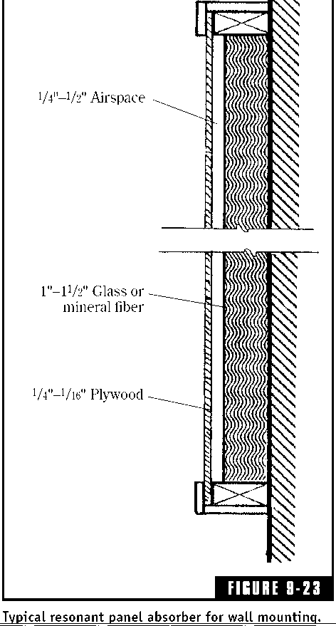

Собираюсь делать ПП по углам фронтальной стены в жилом помещении 18м2, где будет размещаться ДК. Тыловая стена будет заделана угловыми ПП. Обратился к книге Everest F.A. "The master handbook of acoustics", где удалось выяснить некоторые детали, но все равно далеко не все ясно. В частности прямо указано, что используется деревянный каркас (ячейка), стекло- или минеральная вата клеятся прямо на стену, а зазор между ватой и мембраной должен быть в диапазоне 6-12мм. Сама мембрана может быть из фанеры, ДВП, крафт-бумаги, и пр. при расчете используется только плотность материала.
У меня нет понимания:
1.) Как все это крепить: нужно ли как-то герметизировать конструкцию, или это излишне? Непосредственно на стене закрепить каркас и гвоздями (или шурупами?) прибить фанеру?
2.) Если конструкция от пола до потолка, то нужны ли горизонтальные поперечины? И тоже относительно ситуации, если я не найду цельной длинной мембраны ~2.5м (такую фанеру не выпускают) нужна ли поперечина между двумя мембранами?
3.) Знаю, что мембране нельзя мешать колебаться, и хочу спросить не станет ли их оклейка виниловыми обоями хоть сколько-нибудь значащим мешающим фактором?
4.) Сильно ли хуже будут два ПП по 125 см высотой, чем один 250см высотой при ширине 75см, фанере 6мм, глубине ящика 10см?
5.) Если сделать два ПП квадратными листами фанеры 1525*1525 на всю стену, будет ли это оправдано, или резон использовать ПП есть только в углах?
Everest F.A. "The master handbook of acoustics" , page 234

Сообщение Алексей Прохоров » Вт янв 26, 2010 7:05 pm
tortik2g, давайте я попробую ответить на ваш вопросы.
1) Деревянный каркас крепиться к стене с помощью гвоздей или саморезов. Фанера закрепляется к каркасу с помощью эластичного клея. Конструкция НЧ поглотителя должна быть герметичной, поэтому в местах примыкания каркаса к существующим стенам необходимо "пройтись" силиконовым герметиком.
2) Горизонтальные поперечины не нужны, но если одна будет посерединке - ничего страшного. Только в этом случае вверху и внизу должны быть отдельные листы фанеры.
3) Для декорирования лучше всего использовать ткань, но виниловые обои в принципе не должны сильно повлиять на способность панели колебаться.
4) Разница не существенна. У более высокого ПП эффективность будет немножко выше из-за большей амплитуды колебаний фанеры.
5) На всю стену делать ПП смысла нет, т.к. наибольшее звуковое давление именно в углах, поэтому там их и рекомендуют размещать.
