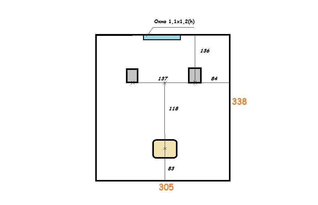

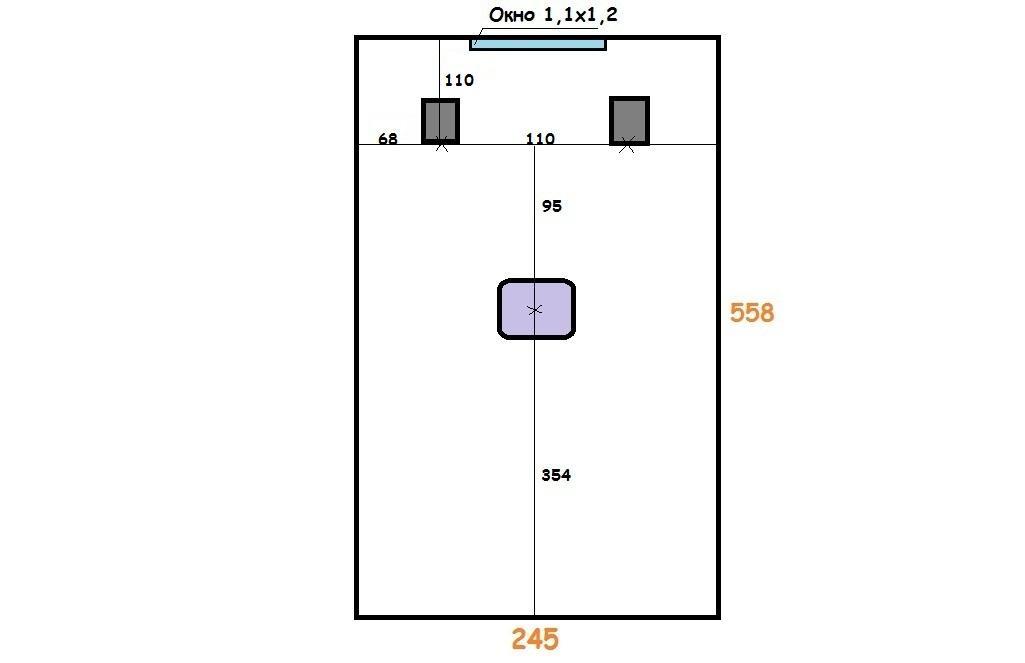

Ситуация: необходимо выбрать одну из 2х комнат в панельном доме для использование ее в качестве "домашней контрольной комнаты".
Имеются комната (№1) 3.05 х 3.38 метров и комната (№2) 2.45 х 5.58, высота в обоих случаях составляет 2.5 метра, стены бетон.
Проблема: исходя из более выгодных пропорций и размеров комнаты, какую комнату предпочесть в данной ситуации?
Я провел расчет приемлемых размеров помещения (онлайн калькулятором на сайте) , в итоге комната №1 вписывается в рекомендации EBU / ITU recommendation, 1998, а комната №2 - нет... НО она значительно удобнее с точки зрения более комфортного проживания в ней (есть "зона отдыха") и она больше по площади и соотв. в объеме. Незнаю какая чаша весов перевешивает в данной ситуации.
ПОЯСНЕНИЯ: 1) Также провел рассчеты на онлайн калькуляторе по рекомендуемому расположению АС в прямоугольной комнате, где АС расположены вдоль длинной стены. Результаты прикрепил снизу. Могу расположить АС в соответствии с рекомендациями в обоих случаях, т.е. с этим проблемм нет.

P.S. ПЛАНЫ КОМНАТ НЕ В МАСШТАБЕ!
комната №1

комната №2

Склоняюсь ко комнате №2, т.к. значительно удобнее в плане "работа+спальня". Но очень смущают габариты комнаты не вписывающиеся в рекомендации. Особенно волнует что высота и ширина комнаты образуют фактически квадрат...
Что посоветуете, пока еще есть возможность выбора?
