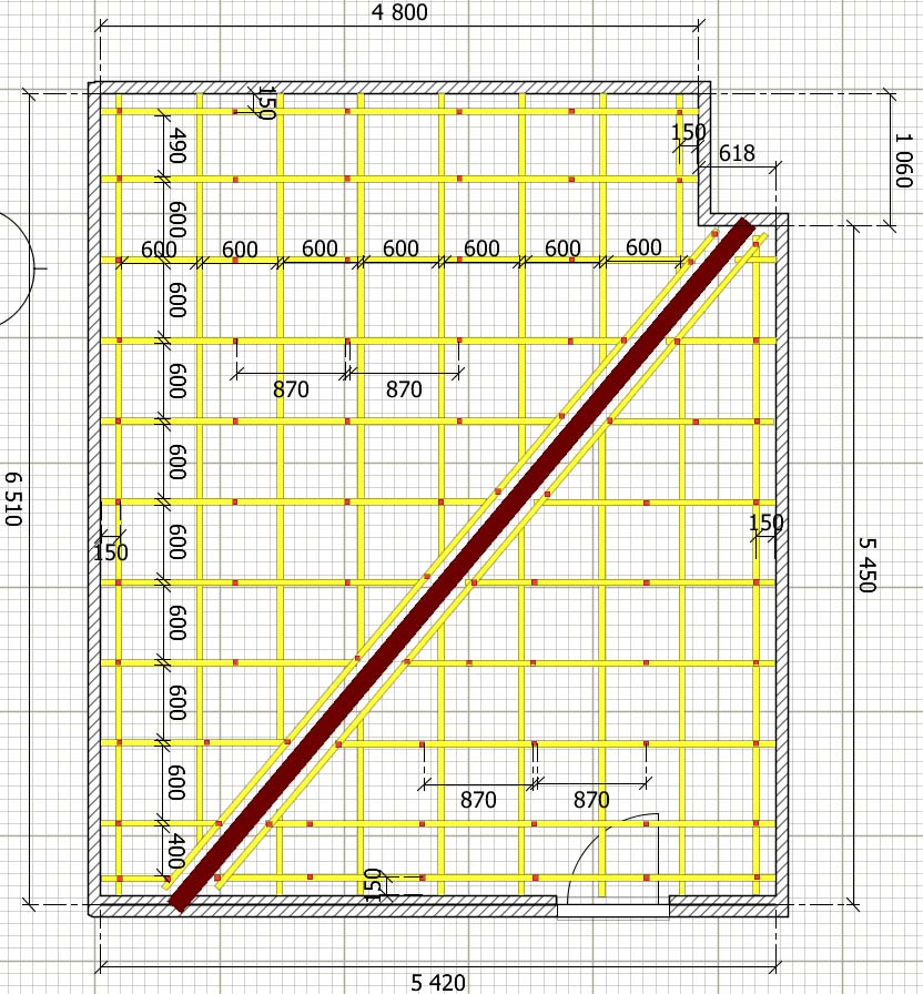

Сообщение Ray_dee » Ср май 30, 2012 11:04 pm
Антон, доброго вечера!
Посмотрите, пожалуйста схему обрешетки потолка (бруски на схеме изображены желтым) и подвесов Виброфикс (на схеме красные точки), а также схема потолка в разрезе.
Все правильно?

Сообщение Антон Перетокин » Чт май 31, 2012 3:32 pm
Добрый день, Ray Dee!
Ray_dee писал(а):Есть ли необходимость перед креплением брусков к стене прокладывать пространство между бруском и стеной каким-нибудь герметизирующим материалом (полоска поролона или силиконовый герметик), т.к. стены конечно не идеально ровные и в некоторых местах могут быть небольшие щели (думаю не более 1 - 1,5 мм).
Такая точность не требуется ;)
По поводу схем: единственное замечание - это размер ячейки обрешетки в звукоизоляционном контуре - он должен быть кратен листу ГВЛ/ГКЛ (1200х2500 мм), лучше сделайте 600х500 мм. И брус в целях экономии высоты в конструкции звукоизоляционного потолка можно взять потоньше, например, сечением 40х40 мм (думаю его прочностных свойств будет достаточно).

Сообщение Ray_dee » Чт май 31, 2012 4:55 pm
Антон Перетокин писал(а):По поводу схем: единственное замечание - это размер ячейки обрешетки в звукоизоляционном контуре - он должен быть кратен листу ГВЛ/ГКЛ (1200х2500 мм), лучше сделайте 600х500 мм. И брус в целях экономии высоты в конструкции звукоизоляционного потолка можно взять потоньше, например, сечением 40х40 мм (думаю его прочностных свойств будет достаточно).
Но, тот же Шуманет БМ идет 600 х 1000 х 50 мм, т.о. если брусок взять 40*40, то по толщине в образовавшуюся нишу не поместится плита минваты.
По поводу размера ячеек. Ведь как я понял, на потолке конструкция несколько другая, нежели на стенах. Т.е. на стенах у нас есть основные бруски, скажем так, а перпендикулярные идут как перемычки, т.о. толщина конструктива брусков остается 50 мм. На потолке, как я понял, перпендикулярные бруски накладываются друг на друга и т.о. толщина конструкции из брусков получается 100 мм, т.е. 50 мм + 50 мм. И минвата соответственно идет в 2 слоя между брусками первого уровня и брусками второго уровня. Т.к. минвата у нас шириной 600, то делая расстояние между брусками первого уровня 600 и аналогично в отношении брусков второго уровня мы без подрезок спокойно укладываем минвату между брусков и там и там.
Или все-таки подход аналогичен как к стенам? Т.е. с перемычками?
Или вариант вату класть в 1 слой между брусков верхнего уровня, там где расстояние между брусков 600

Сообщение Антон Перетокин » Пт июн 01, 2012 9:10 am
Значит вы хотите в два уровня монтировать потолочный каркас, и каждый уровень толщиной по 50 мм? В таком случае толщина потолка получается довольно внушительной, боллее 150 мм.
В типовой же конструкции звукоизоляционного потолка применяется также двухуровневый каркас, но там используется потолочный профиль ПП60/27 (высота профиля 27 мм против вашего бруска 50х50 мм) и в таком случае толщина конструкции получается около 120 мм.
Не забывайте также, что у вас остается пространство между каркасом и существующим потолком, поскольку каркас крепится на виброизолирующие подвесы. И в целях экономии высоты это пространство также можно использовать для заполнения ватой (скажем, первый слой укладывается в плоскость каркаса, а второй на каркас в пространство между каркасом и существующим потолком).

Сообщение Ray_dee » Пт июн 01, 2012 10:19 am
Антон Перетокин писал(а):Добрый день, Ray Dee!
Антон, так у меня все равно под потолком труба висит диаметром 150, поэтому толщина конструкции не принципиально наверное. Но я Вашу идею понял на счет ваты в 2 слоя над 1м каркасом. По месту тогда посмотрю.
Спасибо!
