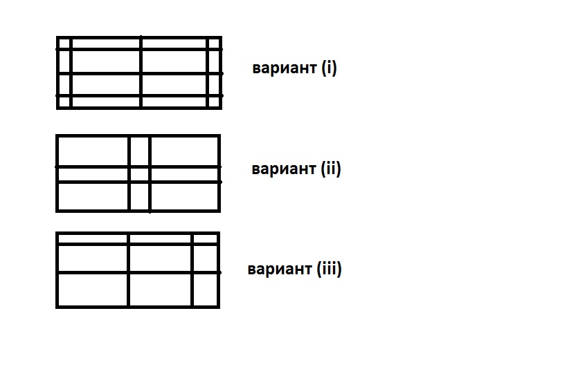

Сообщение Ray_dee » Сб май 26, 2012 12:24 pm
Виталий доброго дня!
Подскажите пожалуйста несколько вопросов:
1. Потолок. Высота потолка не очень большая, т.о. чем меньшая высота будет занята разными конструкциями, тем лучше.
а. Планируется подвесная каркасная потолочная система (для звукоизоляции) в соотв. п.4.1. альбома инженерных решений. Также необходим звукопоглощающий потолок с использованием перфорированного гипсокартона. Т.о. если применять решения по эти 2м потолкам в полном объеме, то получается 3 слоя звукопоглощающих плит (2 слоя в звукоизолирующем потолке + 1 слой в звукопоглощающем). Вопрос: есть ли необходимость в изготовлении этих 2х конструкций в полном объеме, или в звукоизолирующем 1 слой можно убрать? Понимаю, что чем больше слоев, тем лучше, но высота также критична.
б. Под потолком по диагонали потолка идет канализационная труба диаметром около 150 мм. Можно ли звукоизолирующий потолок пустить выше уровня нижней точки трубы, т.е фактически звукоизолирующая конструкция будет поделена на 2 части, но слой ГВЛ и ГКЛ пустить ниже трубы? Насколько сильно упадет эффективность? Как вариант сделать разрыв конструкции на 1м слое (в районе 1го слоя звукопоглощающих плит подвесного потолка), а 2й слой пустить ниже трубы.
2. Стыковка потолка и стен
а. Как лучше сделать, чтобы звукопоглощающие конструкции стен были от пола до чернового потолка, а подвесной потолок уже примыкает к звукопоглощающей конструкции, или подвесной потолок должен быть от черновой стены до стены, а звукопоглощающие конструкции стен должны примыкать к подвесному потолку?
3. Стены. В звукопоглощающей конструкции стен было рекомендовано из деревянных брусков изготовить ячейки 600 на 1200, т.е. кратные листам ГКЛ 1200 на 2400. Ячейки заполненные Шуманетом и зашитые ГКЛ должны выполнять роль НЧ поглотителей.
а. А если использовать ГКЛ 1200 на 3000, то ячейки можно сделать 600 на 1500? Насколько критичен размер такой ячейки?
б. Насколько принципиально размещение ячейки на потолке - вертикально (1200 высота, 600 ширина) или горизонтально (600 высота, 1200 ширина)?
в. Т.к. ширина и высота стен не кратны размерам ГКЛ, то крайние ячейки будут отличных размеров, т.е. более узкими по ширине, и более низкими по высоте. Есть несколько вариантов размещения этих нестандартных ячеек (см прилагаемую схему): (i) по бокам и внизу и вверху стены, (ii) по центру стены (т.е. в углах будут полноценные по размеру ячейки), (iii) смещенные в одну сторону по горизонтали и вертикали (т.е. снизу или сверху идет несколько полноценых, а затем вверху или внизу уже по остаточному принципу идет нестандартная).

Re: Помещение под домашний кинотеатр
Сообщение Виталий Роденков » Пн май 28, 2012 9:30 am
Относ звукоизоляционного и звукопоглощающего потолков определяется не только толщиной звукопоглощающего слоя, а зависит от конструкции и необходимых акустических свойств. Чем больше относ звукоизоляционной обшивки, тем выше дополнительная звукоизоляция, желательно реализовать относ не менее 100мм. Относ потолка из перфорированного гипсокартона влияет на звукопоглощающие свойства следующим образом, чем больше относ, тем ниже диапазон поглощаемых частот, рекомендуемый относ не менее 50мм.
Рекомендации по количеству слоев звукопоглотителя, при устройстве звукоизоляции потолка минимум 1 слой, лучше два, но зависимость увеличения эффективности носит не линейный характер; при устройстве звукопоглощающего потолка наличие поглощающего слоя выбирается в зависимости от других используемых поглотителей (например, в случае облицовки стен плитами Heradesign перфорированный гипсокартон на потолке монтируется без звукопоглощающего слоя).
При устройстве звукоизоляционного потолка можно выполнить два раздельных каркаса на уровне немного ниже канализационной трубы, а затем обшить ГВЛВ листами связав их между собой. Разрыв звукопоглощающего слоя не снизит звукоизоляционных свойств конструкции, главное герметичность облицовки.
Сперва смонтируйте звукоизоляционный потолок, а уже затем монтируйте звукопоглощающие конструкции.
Если я не ошибаюсь, то ячейки 600х1200мм из бруса планировалось монтировать для закрепления комбинированной облицовки из плит Heradesign и ГКЛ.
Что в итоге планируете применять на стенах в качестве финишной отделки?
