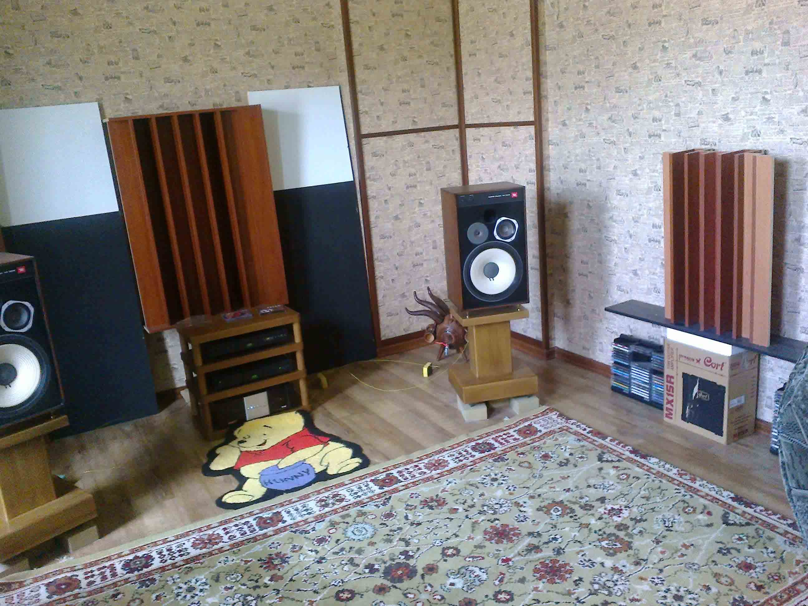

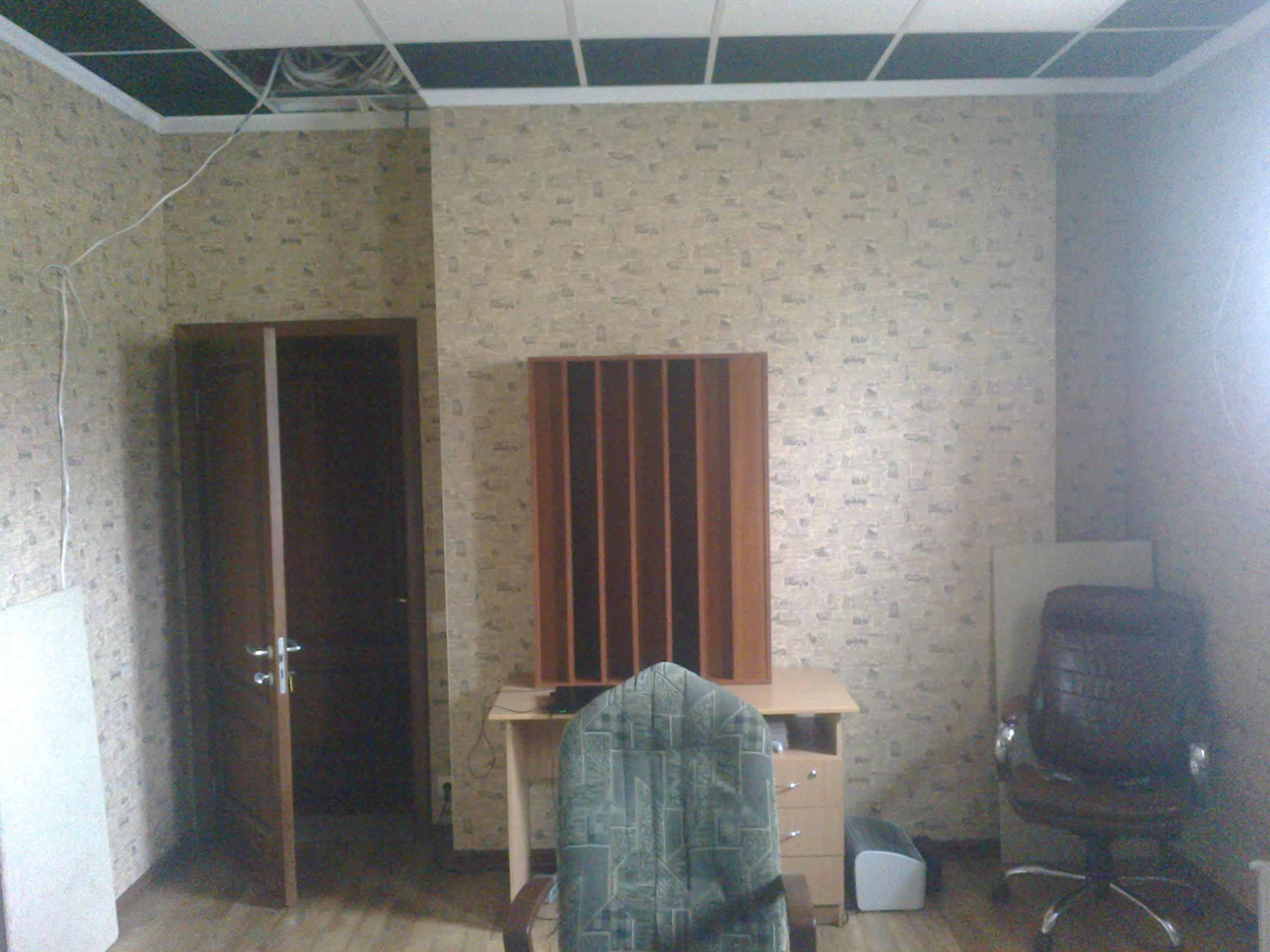

Сообщение Dr.Sound » Пт мар 06, 2015 6:34 pm
Сегодня, ради эксперимента, установил по центру фронтальной стены диффузор Шрёдера вместо пластиковой бочки (второй девайс расположен по центру тыловой стены). Размеры девайса 117 х 84 х 27 см. - это обусловлено тем, что оба диффузора в виде единого блока предназначены конкретно для монтажа на тыловой стене.
Само собой, первые впечатления ещё не оформлены и окончательные выводы делать преждевременно, поскольку прослушал пока только один альбом YELLO "Touch", но поделиться ими таки могу.
Прежде всего, скажу, что звучание хорошо знакомого альбома довольно сильно отличается от предыдущих впечатлений... Хорошо это или плохо, как я уже сказал, говорить рано.
Сначала о хорошем.
Сцена субъективно напоминает реальную просторную объёмную сцену в зале, звучание, как бы с лёгкой реверберацией и послезвучиями. При этом, "полотно" сцены цельное, сплошное без разрывов, "окутывающее"... Центральный образ осязаемый, хорошо сфокусирован, но не "выпирает" из полотна сцены, а гармонично вписывается в него и при этом таки воспринимается в качестве доминирующего.
Звучание масштабное, лёгкое, вовлекающее, "сочное", "певучее", эмоциональное, на низком вокале "интимное", "бархатное" (извиняюсь за оксюморон).
Чрезмерной резкости звучания, по сравнению с тем, как было раньше, значительно меньше. Приятный и, как мне кажется, близкий к естественному тембральный баланс.
Пространственные эффекты воспринимаются неожиданно живо и естественно, например, в альбоме "Touch" YELLO в конце третьей композиции "Out Of Dawn", самолёт летит из глубины сцены к точке прослушивания и, делая круг прямо над моей головой слева направо, снова удаляется вдаль (в глубь сцены) по сложной траектории... До этого он до меня не долетал...
А в конце четвёртой композиции "Bostich (Reflected)" очень натуральные раскаты грома и такая же натуральная цикада практически в кустах справа на 14-30.
Что касается области прослушивания. Да, да - это теперь, действительно, таки область, а не точка, несмотря на узкую направленность мониторов Smile. Если до этого даже относительно небольшие смещения головы слушателя вперёд-назад и вправо-влево сопровождались заметными изменениями в характере звучания, то после установки акустических диффузоров характер звучания остаётся достаточно однородным даже при значительных изменениях локализации точки прослушивания.
Теперь, о том, что не понравилось или вызывает сомнения.
Таких моментов немного... Но локализация и очерченность звуковых образов однозначно ухудшились, а сами образы стали несколько крупнее и несколько смазаны. Как мне показалось, в некоторых местах отдельных композиций есть что-то неуловимое, некомфортное на СЧ - пока не понял, что именно, но то, что этот эффект связан с эффектом реверберации - очевидно.
Не спеша в течение недели послушаю разные стили - отпишусь.

Сообщение Dr.Sound » Вс апр 12, 2015 10:17 am
После достаточно продолжительного прослушивания различного музыкального материала пришёл к выводу, что некоторая потеря в локализации и увеличение размера виртуальных музыкальных образов вовсе не фатальны, а то, что приобретается взамен - с лихвой окупает компромисс. Так, что диффузор Шрёдера в центральной области фронтальной стены в моей КДП таки однозначно "прижился" :D .
Сейчас заканчиваю верхнюю горизонтальную секцию составного тылового диффузора Шрёдера и сразу же приступаю к изготовлению девайса для фронта, только он будет несколько мельче (порядка 20 см.).

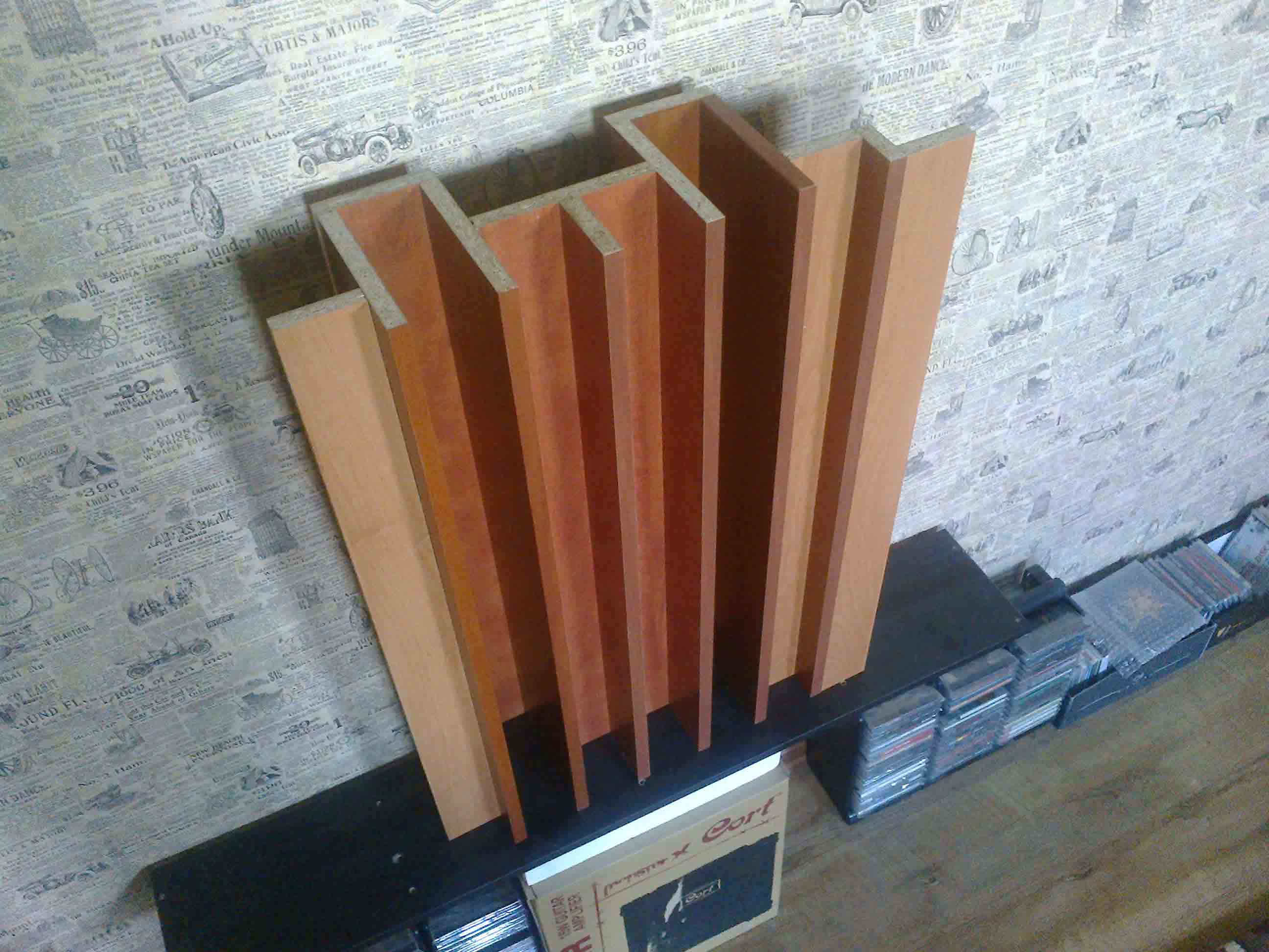

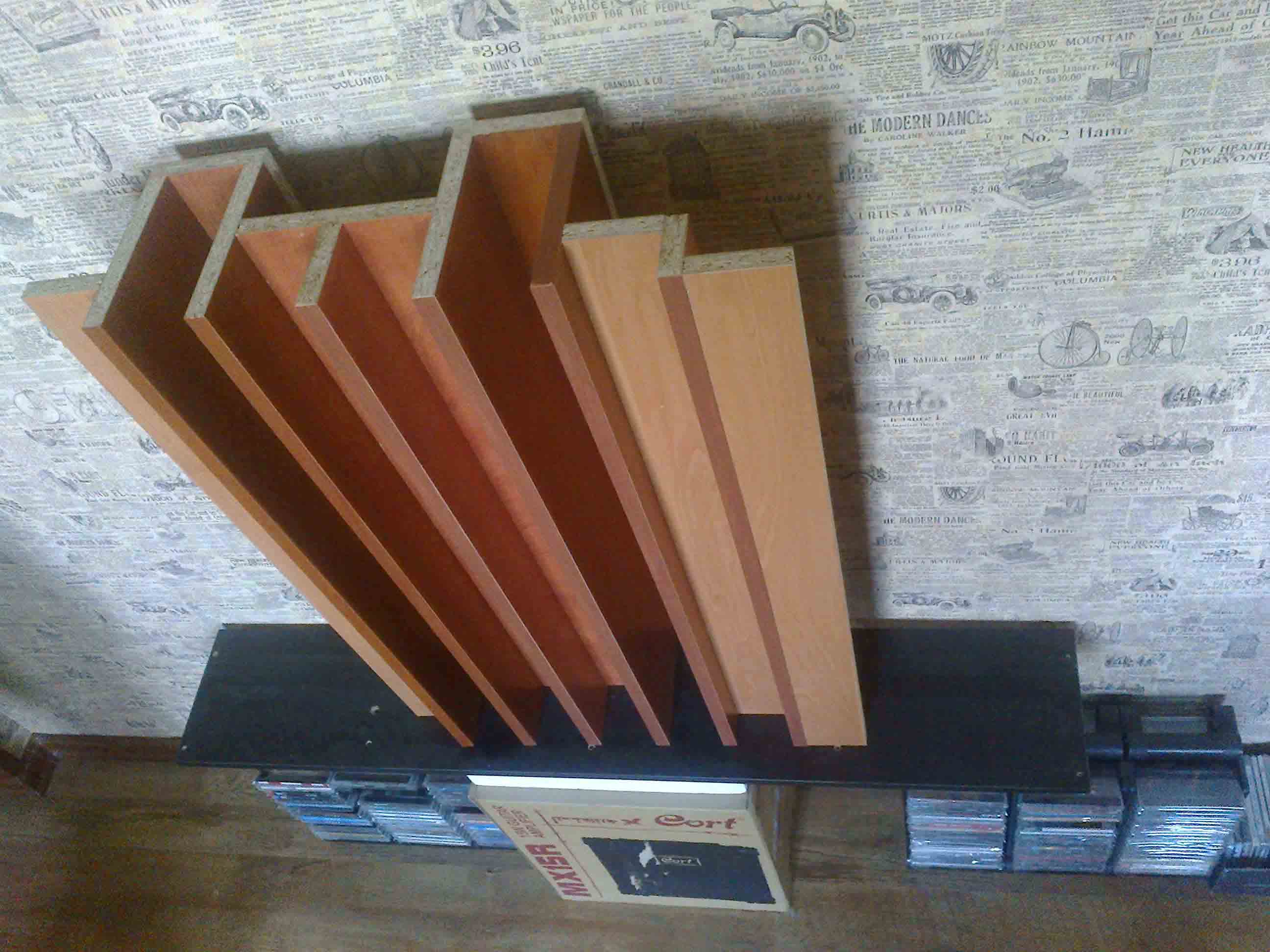

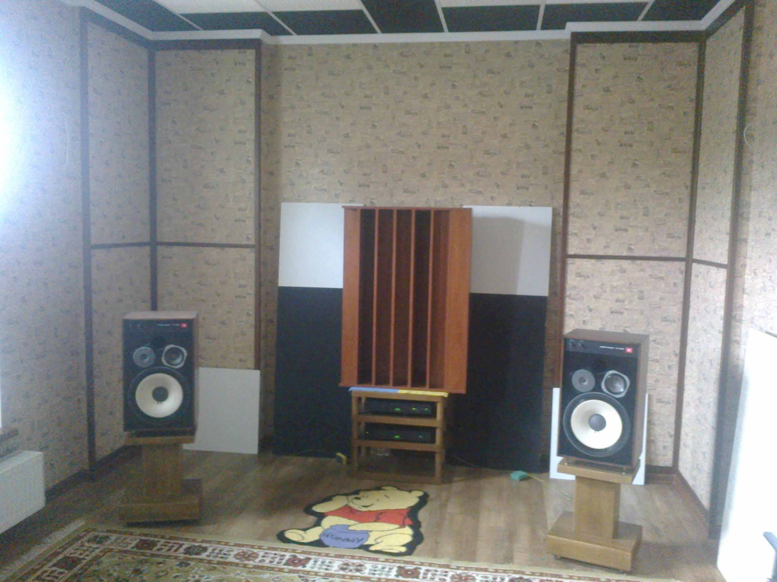

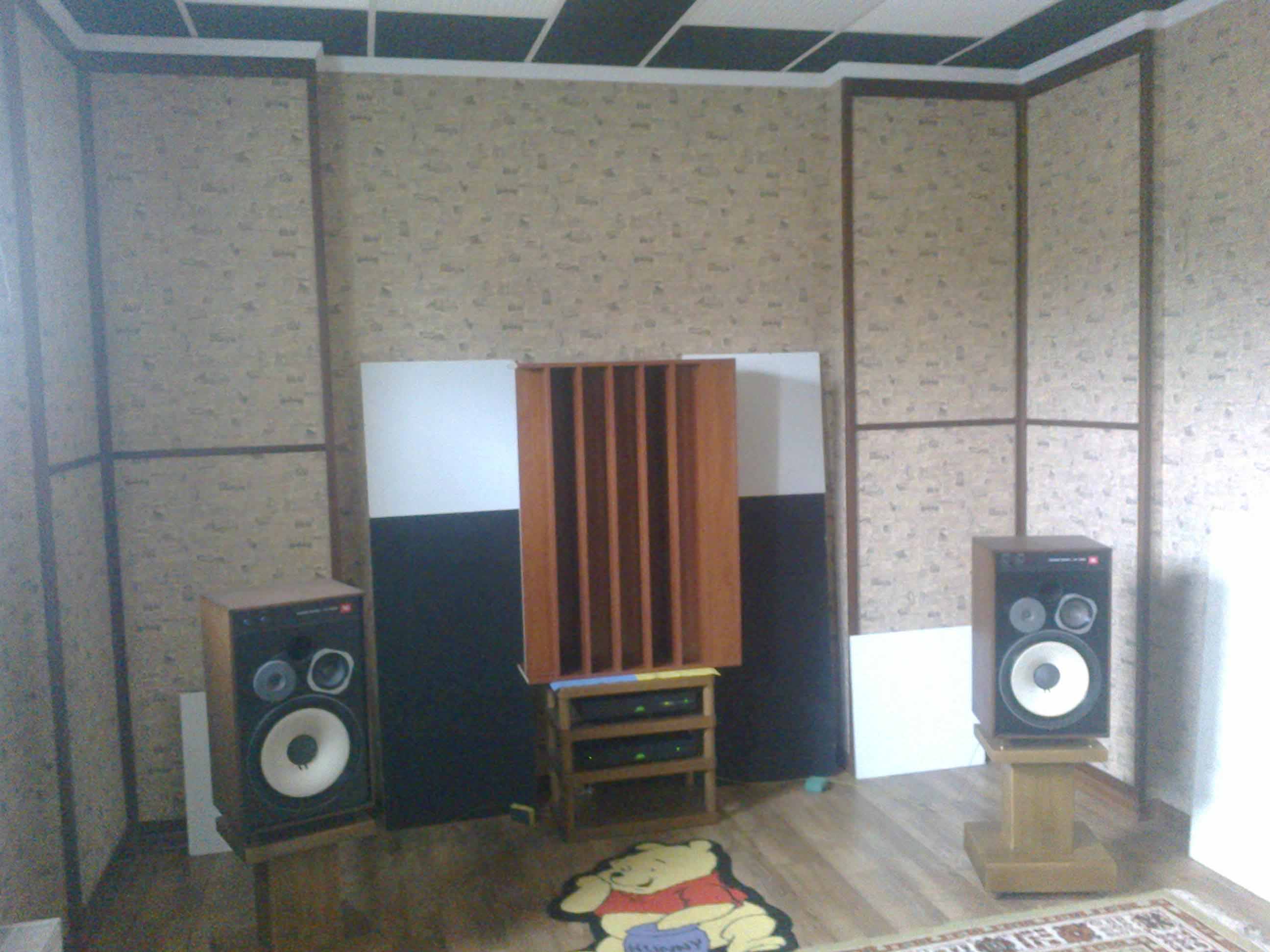

Сообщение Dr.Sound » Ср июл 29, 2015 12:42 pm
Это полуфабрикат - один из элементов "рабочей" поверхности горизонтально-ориентированного (верхнего) диффузора Шрёдера для акустического оформления тыловой стены.
А пока эти два элемента ещё без рамки и не собраны в единую конструкцию, я в качестве эксперимента разместил их в площадках первых отражений на боковых стенах.
Эффект очень интересный, хотя, и неоднозначный...
Первые субъективные впечатления:
- звучание "открытое", "лёгкое", "эмоциональное";
- потрясающая пространственность звучания (стен, как будто бы нет...);
- очень интересно, что при этом, звучание стало заметно "чище", причём даже на "тяжёлой" музыке;
- гораздо приятнее тембральный баланс - звучание инструментов и вокала гораздо натуральнее;
- субъективно значительно расширилась зона восприятия стерео (то есть, точка прослушивания расширилась до некой области);
- звучание стало более "певучим", "мягким" - исчезла неприятная "резкость";
- фокусировка центрального образа не нарушилась, хотя мнимые источники звука стали несколько больше в размерах и локализуются несколько выше привычной картинки;
- интересное наблюдение - сцена не стала шире, чем с использованием поглотителей... я бы сказал, что она стала даже несколько уже, но не фатально;
- локализация мнимых музыкальных образов несколько ухудшилась, но, отнюдь, не пропала напрочь;
- также интересно, что во время прослушивания уровень громкости теперь приходится добавлять, а не, как казалось бы, уменьшать.
В который раз убеждаюсь, что формирование диффузного звукового поля в зоне прослушивания даёт потрясающий результат. Хотя, опять же, всё это достаточно субъективно и вовсе не факт, что не найдутся люди, которые таки предпочтут локализацию...
Однако, в любом случае, это непременно нужно услышать самому...

Сообщение Dr.Sound » Пн авг 03, 2015 10:58 am
Аппаратура без особых претензий - обычная Hi-Fi система: Naim CD5i, Naim Nait 5i, JBL4311, питание CD - сетевой фильтр MonsterPower HTS 2600, сетевые кабели Transparent и Kimber, межблочные и акустические Mapleshade Omega-micro. CD - только фирменные.
Классику не слушал - не люблю, поэтому в коллекции нет. В основном тяжёлый рок-блюз, немного старого рока, электронная музыка...
Само собой, этот вариант чисто экспериментальный, что нетрудно заметить даже при беглом взгляде - малый фонд звукопоглощения в зоне АС для такого помещения. Как результат - спокойные композиции в исполнении малых составов субъективно звучат здорово, а на насыщенных "потяжелее" время реверберации явно великовато, что подтверждается и объективно - усреднённый график EDT неравномерен, имеет выраженный подъём выше 1 кГц. до 0,5 - 0,55 сек.
После добавления двух пористых абсорберов в площадках первых отражений рядом с диффузорами и ещё двух в тыловой зоне комнаты, ситуация несколько лучше - остаётся небольшой подъём в районе 2 кГц. до 0,48 сек., остальной график в пределах 0,3 - 0,4 сек.
Продолжаю настройку - ищу оптимальный баланс между рассеиванием и поглощением.

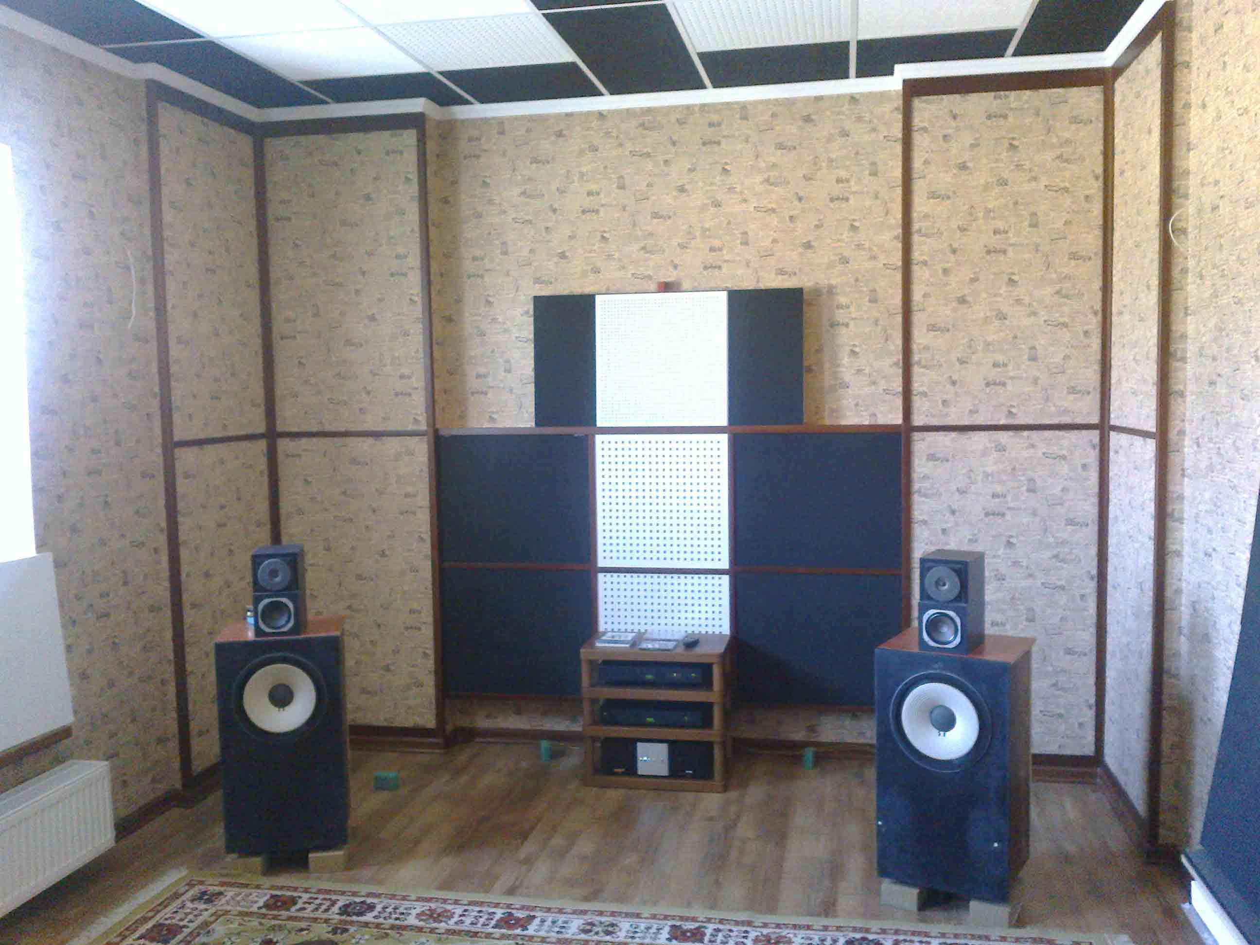

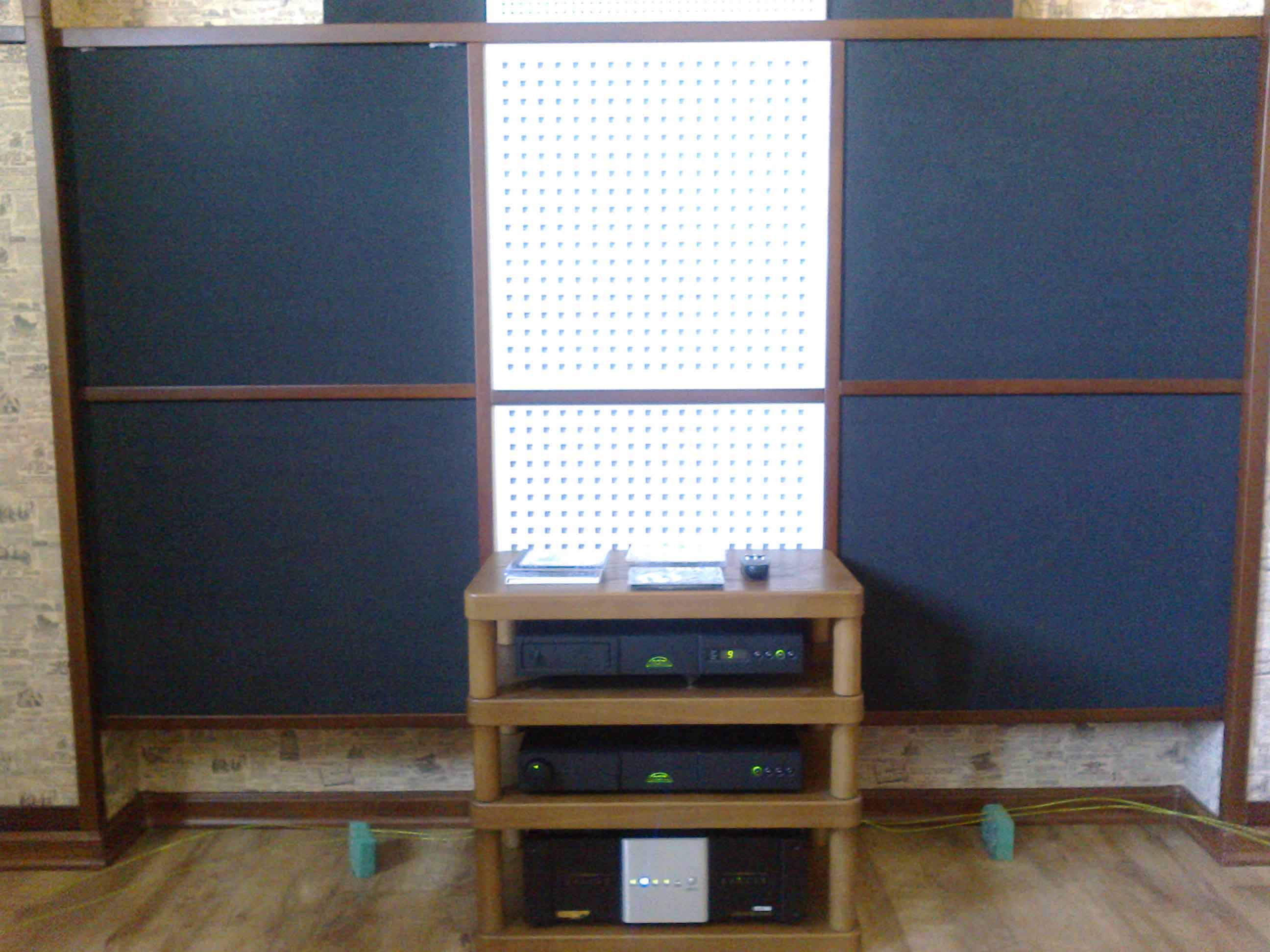

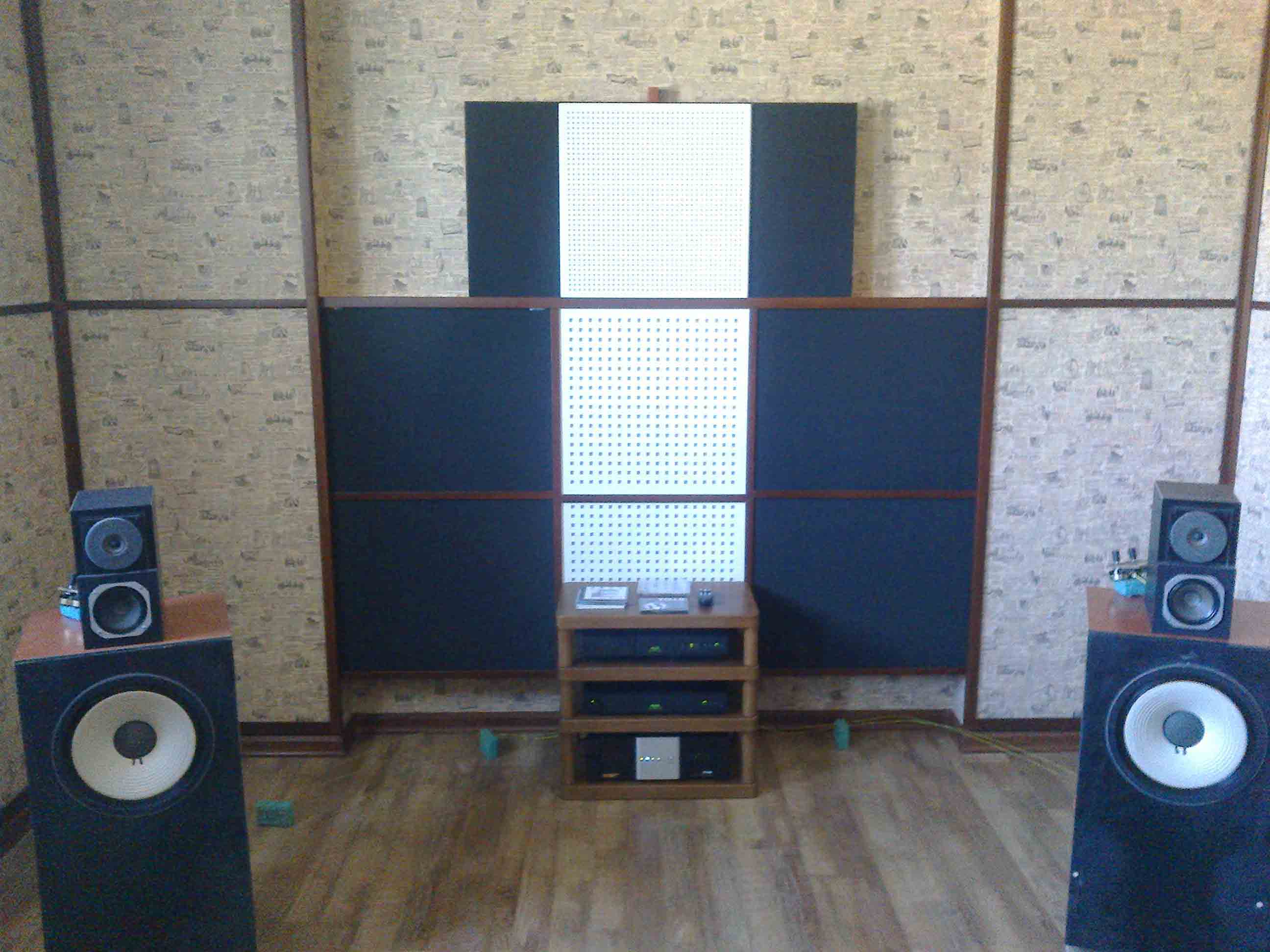

Сообщение Dr.Sound » Ср янв 27, 2016 8:58 am
После длительных экспериментов с использованием различных широкополосных поглотителей резистивного типа, акустических рассеивателей, диффузоров Шрёдера, резонаторов Гельмгольца/перфорированных панелей, мной таки был сделан выбор в пользу последних.
В центральной области фронтальной стены я использовал перфорированные гипсокартонные панели Plaza с регулярной квадратной перфорацией компании Danoline. В боковых секциях фронтального девайса, попадающих в площадки первых отражений, применены стекловолоконные панели чёрного цвета Ecophon Industry Modus TAL-M.
Сверху на описанной законченной конструкции на фото стоит прямоугольная горизонтально расположенная панель чёрного цвета Ecophon Industry Modus TAL-M и опёртая на неё в центральной области квадратная гипсокартонная панель c регулярной круглой перфорацией Belgravia компании Danoline - это пока просто эксперимент.

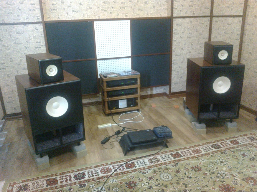

Сообщение Dr.Sound » Чт авг 25, 2016 8:48 pm
Это фото с вариантом акустической обработки фронтальной стены с новыми акустическими системами на динамиках Sonido (НЧ лабиринт на SCW300-8 + ШП SFR175-8 Alnico):
