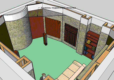

Я встречал в нескольких проектах КДП (правда, в довольно просторных), расположенную в центральной области фронтальной стены, вертикальную рассеивающую полу-цилиндрическую конструкцию достаточно большого диаметра, отделанную камнем. Если не ошибаюсь, такое акустическое решение описывал Ф.Ньюэлл и даже приводил расчёт диаметра конструкции, в зависимости от размеров комнаты...
Недавно проводил эксперимент в своей КДП. В качестве импровизированного рассеивателя использовал пластиковую толстостенную бочку диаметром около 50 см. и высотой около метра, установленную непосредственно на аппаратурную стойку по центру фронтальной стены :D. Результат превзошёл все ожидания - глубокое непрерывное "полотно" звуковой сцены, более "чистое" звучание СЧ и ВЧ диапазонов и при этом - "лёгкость" и "воздушность" звучания. Теперь планирую монтаж капитальной конструкции.
Проблема в том, что не могу найти методику расчёта диаметра полу-цилиндрической конструкции, собственно, это и есть мой вопрос к специалистам :?:

Виталий, да, это всё понятно - прописные истины... Я имел в виду конструкцию, типа, как у А.Смирнова в "Мюзикхолле"

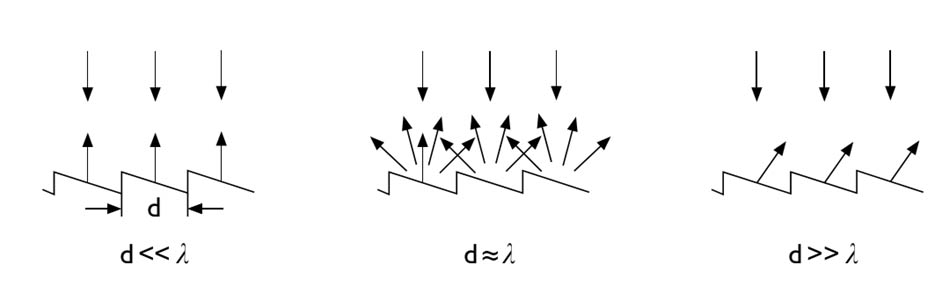

Я думаю ясность внесет следующая картинка, описывающая процесс рассеяния.
То есть рассеяние происходит, когда размер препятствия сопоставим с длинной волны. Для глубины (или выноса) размером около 15 см эффективное рассеяние начнется где-то с 2000 Гц. Но нас не столько интересует количественная характеристика рассеяния (коэффициент рассеяния), которая характеризует количество отражений ушедших под углами отличными от зеркального отражения. Более важной является качественная характертистика - однородность и "красота рассеяния". Эта самая красота характеризуется коэффициентом диффузности и подразумевает равномерность отражений в пространстве ( "характеристика направленности" для идеального диффузора - полусфера). Именно для для достижения однородности рассеяния разработаны "Шредеры" разного порядка и подобрые сложные рассеиватели. Чисто физичести занизить частоту эффективного рассеяние без увеличения глубины или выноса невозможно.
А чтобы обестечить однородность рассеяния во всех направлениях рекомендуется использовать циллиндрические или сферические поверхности, либо повторяющиеся элементы разной глубины и ширины.

Прежде чем попытаюсь ответить на ваши вопросы, просмотрите некоторую информацию выложенною на сайте Пола ДиАнтонио (одного из пионеров современной практики специальных рассеивающих конструкций) http://www.rpginc.com/docs/Technology/P ... cients.pdf
Если геометрические размеры препятствия, например, в два раза ниже длины волны, которую мы хотим рассеять, то это не означает полное отсутствие результата рассеяния. Результат будет, однако, если говорить в цифрах, то коэффициент рассеяния будет существенно меньше чем для случая совпадения размеров и длины волны.
Что касается влияния длины, ширины и глубины препятствия, то безусловно каждый из этих размеров вносит свой вклад. Если речь идет о рассеивателях типа Шредер или полуциллиндр, для которых разность угла падения (пусть и в одной плоскости) существенно не меняет характеристику рассеяния, то определяющим фактором будет глубина.
Если рассматривать диффузоры типа баррел или пирамида с размерами приблизительно 600х600х200 мм, то согласно справочным данным западных производителей аналогичных изделий, действительно на частотах 500-800 Гц коэффициент рассеяния составляет 0,3-0,4 и с ростом частоты тоже растет.
