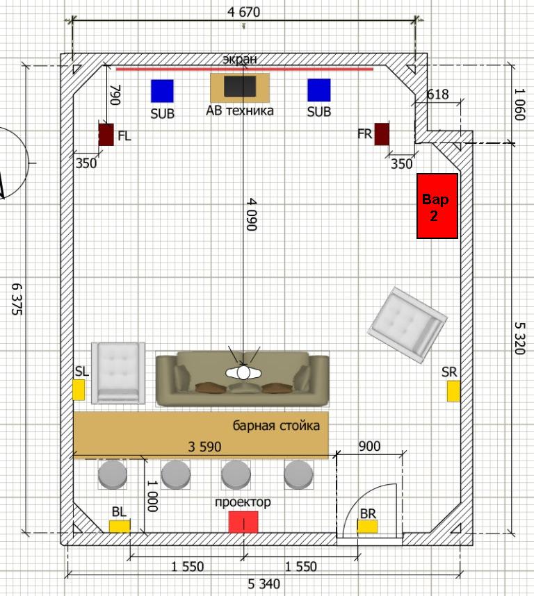

Сообщение Ray_dee » Пн апр 16, 2012 11:07 pm
В общем пока получается следующая картина:
Общий план помещения

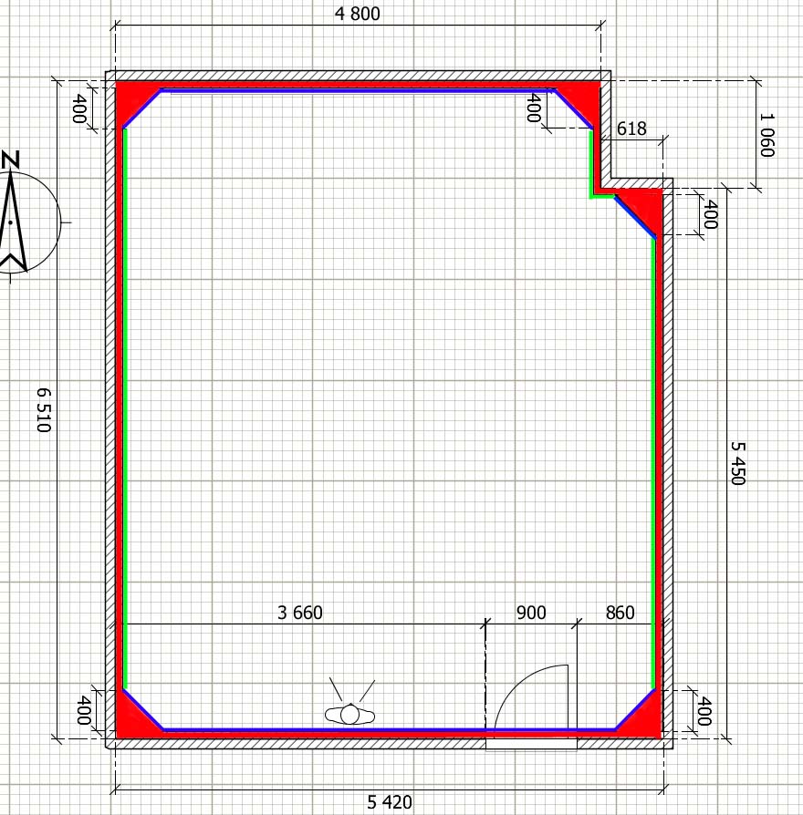

Сообщение Ray_dee » Пн апр 16, 2012 11:11 pm
По стенам хочу уточнить правильно ли я понял.
На схеме:
красным - деревянный каркас проложенный щуманетом
синим - листы Герадизайн суперфайн поверх деревянного каркаса от пола до потолка
зеленым - ГКЛ в 1 слой по деревянному каркасу от пола до потолка (само собой :) )
Я так понимаю поглотители ранних отражений можно потом сделать как отдельные конструкции и прикрепить к стене в любом месте (так?)

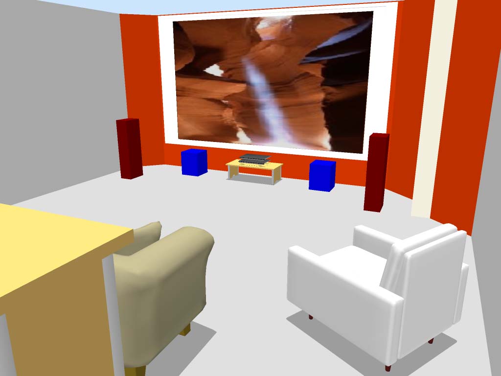

Сообщение Ray_dee » Пн апр 16, 2012 11:21 pm
Визуализация

Сообщение Антон Перетокин » Вт апр 17, 2012 9:40 am
Ray_dee писал(а):1. Я правильно понимаю, что в 1 слой необходимо для увеличения рабочей амплетуды листа. Т.е. 2 листа не надо, т.к. образовавшаяся "мембрана" будет слишком жесткой?
2. Вертикальные элементы деревянного каркаса должны идти через какое расстояние друг от друга?
1. На самом деле гипсокартонный лист даст какое-то поглощение по низким частотам за счет изгибных колебаний. Конструкция в 2 слоя будет более жесткой, амплитуда колебаний будет ниже, все верно.
2. Я думаю оптимальным будет шаг вертикальных стоек 600 мм, горизонтальных 1200 мм (шаг кратен размеру гипсокартонным листам).

Сообщение Антон Перетокин » Вт апр 17, 2012 9:43 am
Ray_dee писал(а):По стенам хочу уточнить правильно ли я понял.
На схеме:
Я бы закрепил боковые звукопоглотители непосредственно к несущей стене. К примеру, можно сделать относ чуть больше, чтобы они выступали относительно гипсокартона как пелястры. И еще нижний контур панелей HERADESIGN MICRO я бы пустил и по боковым стенам.

Сообщение Ray_dee » Вт апр 17, 2012 11:38 am
Антон Перетокин писал(а):И еще нижний контур панелей HERADESIGN MICRO я бы пустил и по боковым стенам.
Т.е. как Вы писали в пропорции 70/30. Т.е. 70% по высоте сверху ГКЛ, 30% снизу Герадизайн? Что это дает?

Сообщение Антон Перетокин » Вт апр 17, 2012 12:14 pm
Не совсем понял вопрос.
Панели Heradesign Micro дают поглощение по низким частотам (начиная с частоты 150-200 Гц). На частотах ниже 150 Гц работает вата, забитая в углы. А на средних и высоких частотах поглощение обеспечивают панели Heradesign Superfine.

Сообщение Ray_dee » Вт апр 17, 2012 12:35 pm
Антон Перетокин писал(а):Не совсем понял вопрос.
Изначально в нашей переписке Вы рекомендовали все стены обшить Герадизайном 2х видов. Потом с точки зрения экономии вы предложили в некоторых местах заменить Герадизайн на ГКЛ. Т.е. как я понимаю, вы предлагаете верхнюю часть боковых стен зашить ГКЛ, а нижнюю оставить Герадизайн микро. Просто хотел понять что дает заштвка стены разными материалами.
На счет боковых звукопоглотителей. Если их сразу закрепить к стене, то не будет возможности их перемещать в случае изменения расстановки АС. Как быть в этом случае, или это не так критично?
Если стены полностью зашить Герадизайном не получится, что помещение получится переглушенным?

Сообщение Антон Перетокин » Вт апр 17, 2012 2:05 pm
Ray Dee, на боковых стенах я предполагал гипсокартон использовать только выше отметки 1,2 м. В одном из сообщений я просто упустил эту мысль по неосторожности, поэтому мы сейчас запутались. В принципе, нижний контур плит Heradesign Micro по боковым стенам влияет только на определенный диапазон частот (это низкие частоты). Если его убрать, то время реверберации немного возростет только по низким частотам. Но с учетом общей концепции акустической отделки комнаты это не будет критично. Важно, чтобы на боковых стенам фрагментарно (в зоне первых отражений и напротив места прослушивания) был звукопоглотитель (панели Heradesign Superfine).
Если стены зашить полностью (верх и низ), помещение будет подглушенным, но кто сказал что это плохо для кинотеатра. Если помещение будет эксплуатироваться не только как кинозал, но и как жилая комната, лучше его немного разлушить, например, использованием отражающих элементов из гипсокартона.

Сообщение Антон Перетокин » Вт апр 17, 2012 2:10 pm
Боковые звукопоглощающие элементы допускается закрепить на гипсокартон для акустической настройки комнаты в дальнейшем.
