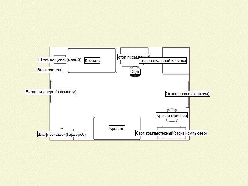

хочу делать по принципу "комната в комнате" общая площадь комнаты 12,5 кв.м. примерный план комнаты приложил на картинке(в правом верхнем углу отмечено место установки вокальной кабины)приемлемо ли такое положение кабины?какие материалы лучше всего мне использовать для сборки,и последующей внутренней обшивки вокальной кабины?

Размещение кабины вполне приемлемо. В качестве решений по звукоизоляции предлагаю варианты:
1. Пол - ЗИПС-Пол
2. Потолок – облицовка на виброподвесах с заполнением «Шуманет-ЭКО»
3. Стены – каркасная независимая облицовка стен комнаты, двухкаркасная перегородка возводимая (внутренний каркас устанавливается на ЗИПС-Пол, внешняя – на пол комнаты).
Дверь необходимо поставить звукоизоляционную. Также стоит проработать вопрос с подачей воздуха в кабину.
Для акустической отделки кабины рассмотрите следующие варианты:
http://www.acoustic.ru/productions/ceiling/
Обратите внимание на Mappysil 360 для поверхностей стен и потолка. На пол уложите ковролин.
