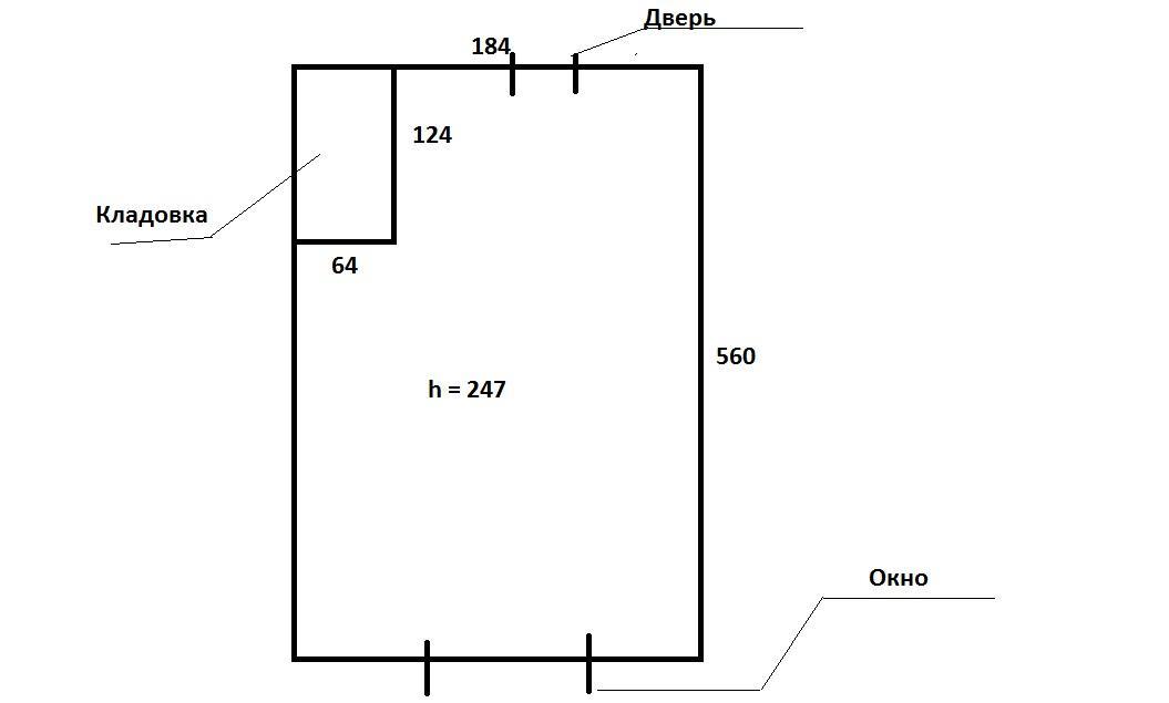

Приветствую вас, уважаемые форумчане. Необходима помощь со звуковой отделкой бокса для записи вокала и инструментов. План помещения изображен на рисунке. Бокс собираюсь сделать из кладовки, но я предполагаю, что она слишком мала, так что возникают такие вопросы:
1) Стоит ли расширить кладовку, если да, то на сколько и каким образом ( деревянные панели на деревянном каркасе, гипсокартон на профилях или иной способ)
2) Какие звукоизоляционные материалы использовать. Бюджет очень ограничен. В распоряжении в магазинах linerock, ТИСМА П - 15, пенополистирол ПСБ-С 25Т, поролон, изолон, ковролин. Каким образом можно комбинировать вышеполученные материалы для получения максимального результата?
3) Стоит ли именно там строить эту будку, или сделать ее в другом месте , соответственно как разделить на "области" эту министудию и стоит ли это вообще делать, т.к. площадь довольно мала
Немного информации о самой комнате:
Расположена в пятиэтажном шлакоблочном доме ( местами кирпич) на пятом этаже, окна пластиковые, со сторон боковых стен живут соседи

1. Увеличение размеров кабины необходимо. В существующие габариты кладовки бокс для звукозаписи просто не влезет. Насколько – зависит и от габаритов музыкальных инструментов.

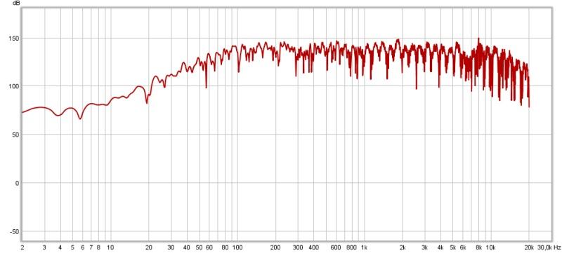

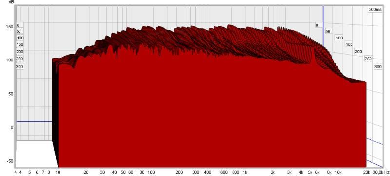

Сделал акустические замеры комнаты, пришел к выводу, что все довольно печально.
Как , на ваш взгляд, лучше поступить, все же построить "комнату в комнате", или же смастерить экран ( Вроде Flexi screen или же по типу басовых ловушек, стекловата+поролон , все это обшито тканью и на деревянном каркасе, 3 таких щита прямо напротив микрофона) естественно учитывая соотношение цена/польза. Студия некоммерческая, буду записывать в основном себя и знакомые группы. Естественно о прибыльности речи не идет

Если рассматривать вариант только акустической отделки существующей комнаты (без звукоизоляции), то неплохо было бы оценить время реверберации. Чтобы делать демо-записи достаточно снизить его значение, подглушив комнату устраивая звукопоглощающие облицовки стен и потолка.
