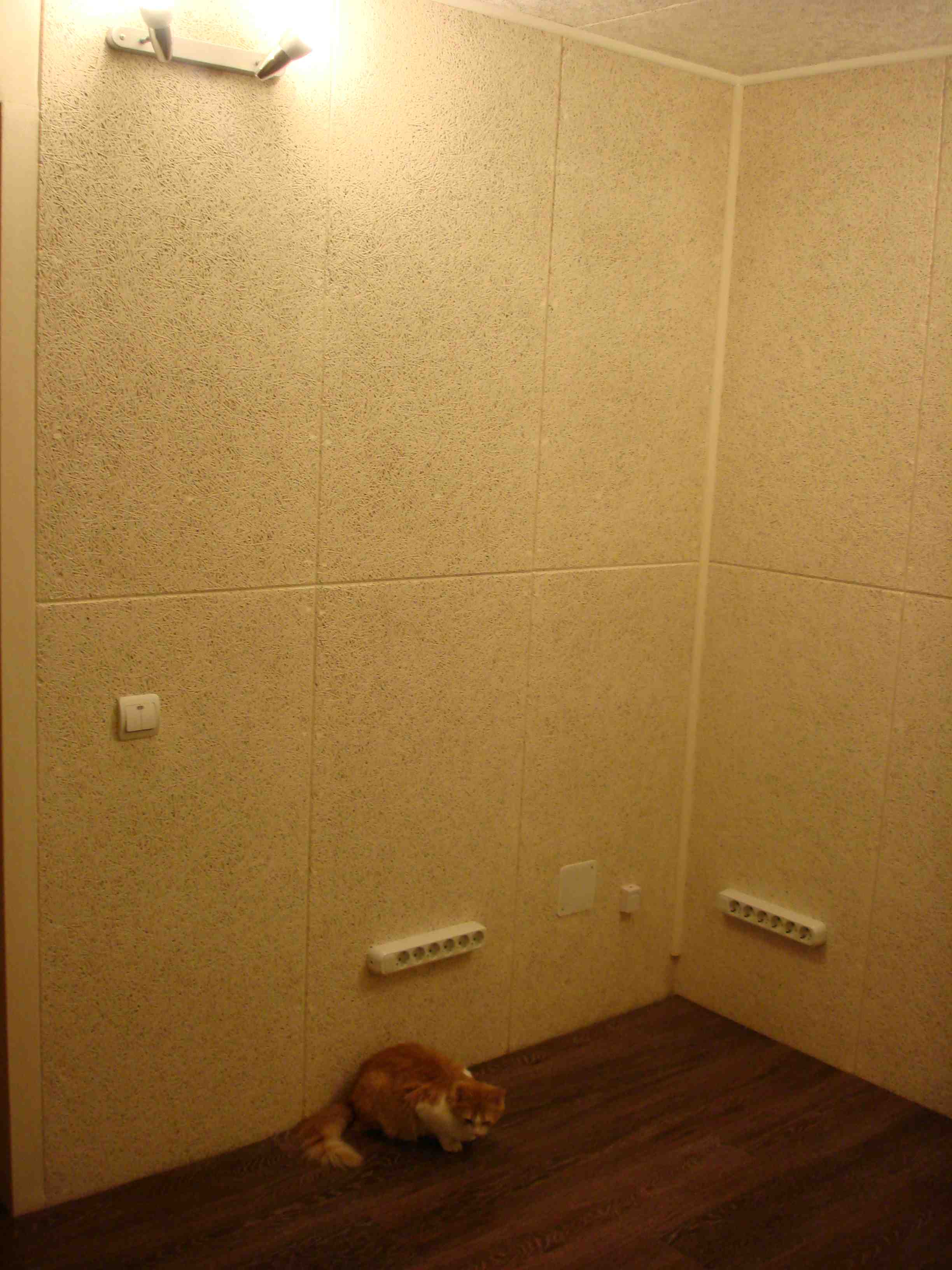

Сообщение dimav1 » Пн фев 21, 2011 10:56 pm
Подходит к концу работа. Результат на фото

Сообщение Наталья Ширгина » Вт фев 22, 2011 12:11 pm
Здравствуйте, Дима!
Спасибо за фото, надеюсь, что результатом по звуку Вы будете довольны. :)

Сообщение dimav1 » Ср фев 23, 2011 9:00 am
Очень доволен. Снят весь процесс ремонта, если интересно. Финальные фото комнаты в рабочем состояниии будут после 5го марта
