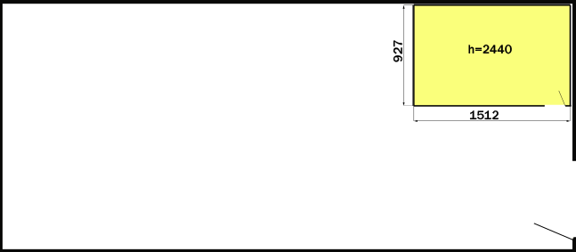

Здравствуйте, решил строить вокал-будку в углу комнаты, ограничен высотой потолка 2,44 м, потому следуя золотому сечению решил, что длина будет 1,5м и ширина 0,9м. Возникло несколько вопросов:
1 Пол сделать пробковым или оставить бетон, покрытый фанерой и ковролином?
2 Потолок обшить ППГЗ или хватит каркаса с шуманет бм внутри, обшитого гкл\гвлв. Возможны лучшие варианты?
3 Нужно ли где-то использовать двойной слой шуманета(100мм),например где "стены" смотрят в комнату, а не на бетонные стены?
4 Можно ли в качестве двери использовать сендвич как в стене?
5 Решат ли пирамидки мапасил проблему по частотам и где ее лучше разместить?

Сообщение Андрей Нечаев » Вт фев 08, 2011 4:29 pm
Здравствуйте Юрий.
Не совсем понял, Вы хотите решать вопрос звукоизоляции кабины? Или же интересует только внутреннее акустическое оформление помещения?
Спрашиваю, поскольку мне непонятен Ваш вопрос №2 с потолком.

Сообщение Юрий Рум » Вт фев 08, 2011 6:16 pm
Цель- строительство звуко-вибро изолированной будки(комната в комнате).Пока ждал ответа - изучал похожие темы и многие вопросы отпали, но появились конкретные непонятки по плавающему полу (1500см на 900см):
1 Нужно ли при таком размере сторон кромочные плиты «Шумостоп-К2» укладывать шириной 30см и 25 см?
2 На рынке не смогли найти пескобетон марки М-300. Подскажите пожалуйста, конкретые марки или как самому сделать такую смесь?
3 Также и с клеем :( На какой строительный клей прикрепить кромочную прокладку на высоту 30-40 мм выше уровня устраиваемого пола?
Заранее спасибо

Сообщение Андрей Нечаев » Ср фев 09, 2011 6:40 pm
Здравствуйте Юрий.
Плиты Шумостоп К2 и С2 лучше все же класть с перехлестом в 5 см, т.е. размеры К2 соответственно укладываются 30 и 25 см.
Мы используем для плавающих полов пескобетон М300 марки «ОРИОН». Странно, что Вы на рынке пескобетон не нашли, по моему каждая вторая палатка им торгует.
Вы какую кромочную прокладку собираетесь использовать? Советую Вибростек-V300 или М вместо Шумостоп-К2, поскольку в этом случае сэкономите на толщине звукоизоляционной облицовки. Клеить можно на любой клей, например жидкие гвозди.

Сообщение Юрий Рум » Вс фев 13, 2011 2:40 pm
Спасибо за ответы :D
Полюбопытствую, как вы относитесь к теории золотого сечения?( классическое соотношение сторон помещения должно быть : А=100%, В=62%, С=38%)
Просто возникла ситуация, не могу решиться с размерами помещения:
имеем 1680*1400*2500 длина, ширина, высота
с потерей от воздвигнутых стен будем иметь 1382*1100*2230
по золотому сечению надо 1382*848*2230
отклонение по ширине 11% или 252мм
Критично ли или забить :?:

Сообщение Андрей Нечаев » Пн фев 14, 2011 12:23 pm
Здравствуйте Юрий.
Я бы все же рекомендовал уйти от получившейся кратности в отношении ширины и высоты. При формировании акустической отделки не забудьте скосить углы комнаты, например плитами ППГЗ (Гиптон) или Heradesign для снижения «бубнежа» на собственных частотах помещения. Пространство за плитами забиваете звукопоглощающим материалом Шуманет. Далее поверхности стен обклеивайте плитами MAPPY 360 (пирамида). Потолок – Ecophon TAL-H(M).

Сообщение Юрий Рум » Пн фев 14, 2011 5:29 pm
т.е. вы советуете придерживаться сечения или допускаете отклонение или что?
Про скошенные углы как- то не подумал, а где можно посмотреть готовое решение ?

Сообщение Андрей Нечаев » Сб фев 19, 2011 10:37 am
Здравствуйте Юрий.
Надо увеличить ширину комнаты, т.е. приблизиться к пропорциям золотого сечения.
Про скос углов- решение довольно простое, и не раз обсуждалось на форуме. В угол на предварительно закрепленные к стенам по вертикали бруски монтируете панели, которые я рекомендовал выше и внутреннее пространство угла забиваете звукопоглощающей плитой Шуманет, вот и все.
