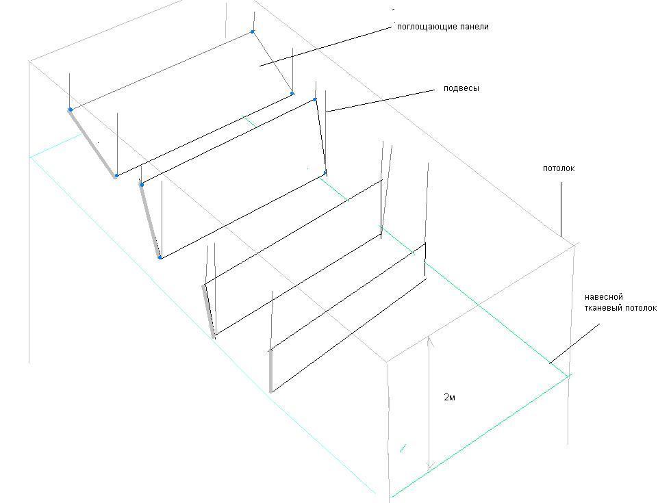

Здравствуйте , открыли свою реп базу ,помещение нашли 2.5 Х 5.5 м. , но вот потолок у меня был 5 м. , черновой пол положили из доски 5 см , на него сверху утеплитель 5 мм. затем теплый водяной пол 2,5 см прокладки между трубой отопления из ДСП (вариант легкий водяной), затем сверху ламинат-паркет без подложки , получилась высота 4,7м., стены на высоту 2,7 метра отделаны МДФ панелями , зазор между панелями и кап стеной 15 мм. , звукоизоляция нас не волнует, здание отдельно от жилых домов. Пока репетируем так как есть , меня интересует как улучшить аккустику помещения , у меня запас по потолку 2 метра , если я под разными углами навешаю там поглощающих панелей и затем на высоте 2,7 метра натяну звукопрозрачную ткань , бдет ли какой эффект ?

Вариант который Вы описали вполне применим, только уточните, какие панели хотите подвесить.
Если в помещении нет выраженных неравномерностей в области низких частот, то конструкцию потолка можно упростить, Для репетиционной вполне подходящий вариант потолок из плит Ecophon Gedina A, уложенных в растровую систему (каркас с ячейкой 600х600).

Панели планирую самые простые минвата на раме обтянутая материалом ,размер в длинну по 30 см отступая от ширины комнаты т.е получается самая большая панель 120Х190 см при толщине 5 см , эта будет где то под углом 30 градусов а затем постепенно уменьшая ширину панелей и увеличивая угол подвеса до 90 градусов В общем где то так см.рис.

Т.к. потолок звукопоглощающий, а не рассеивающий звук, то нет необходимости делать такие переменные наклоны подвесных элементов.
Все элементы могут иметь одинаковый наклон, например 45 градусов, а расположить их желательно с небольшим перехлестом, чтобы на виде в плане не было видно бетонный потолок.
