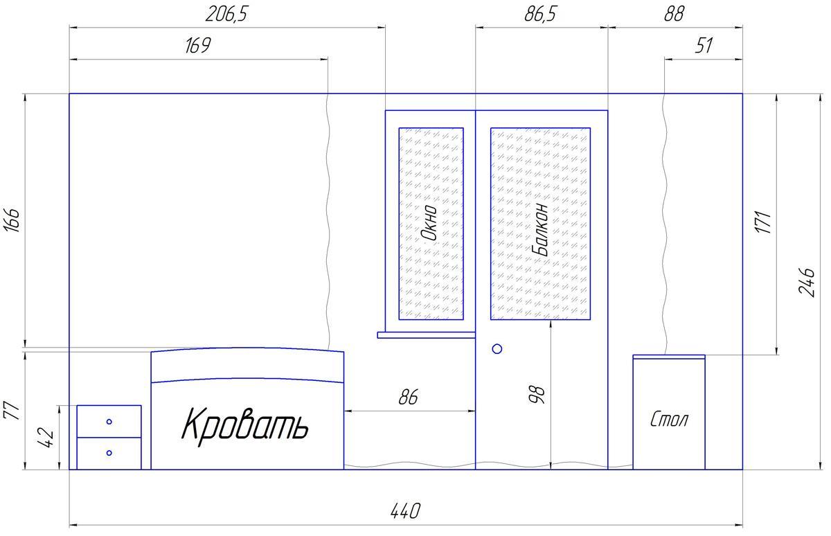

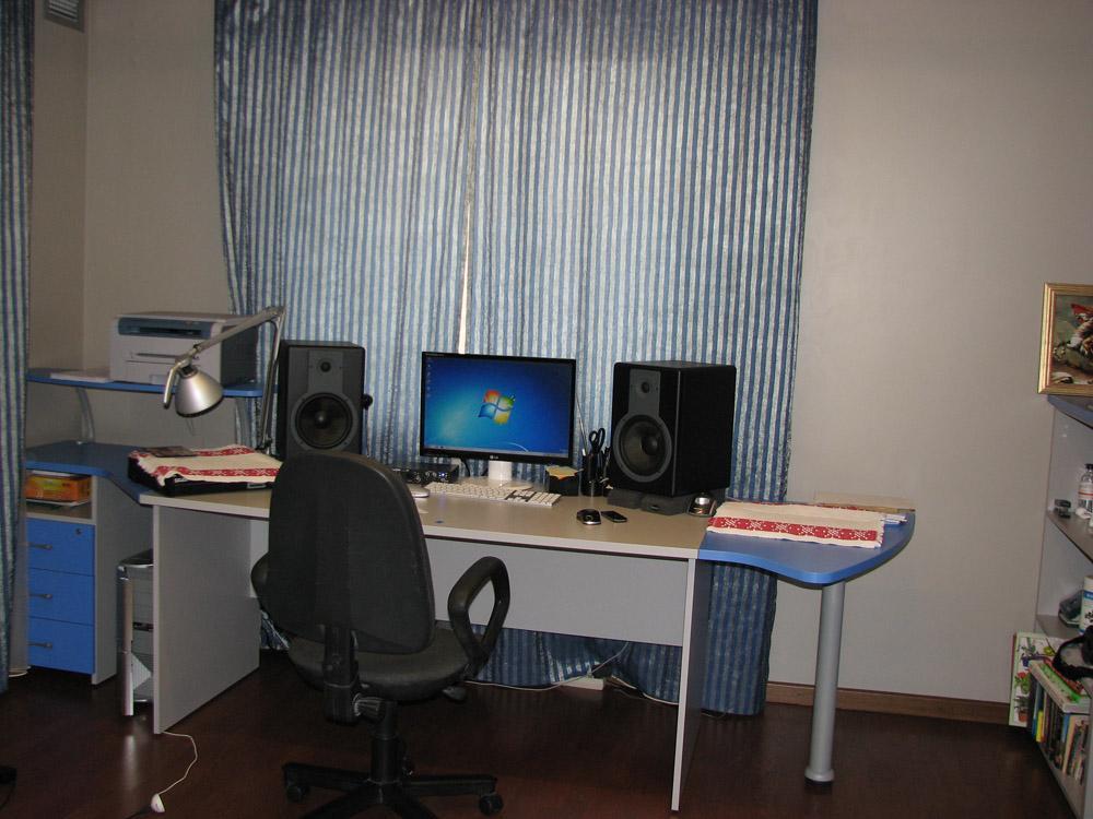

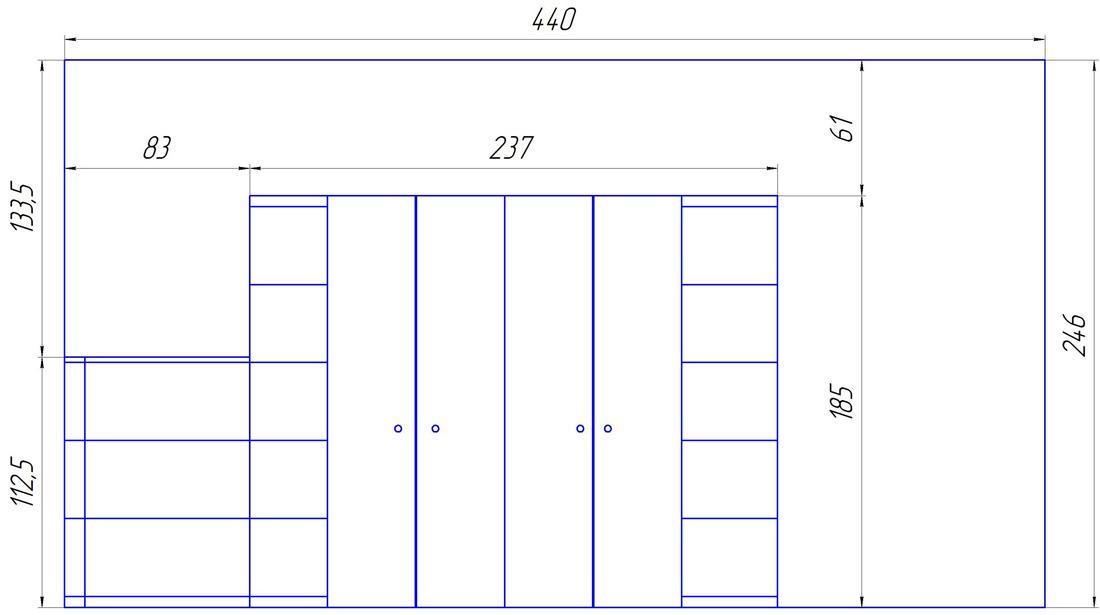

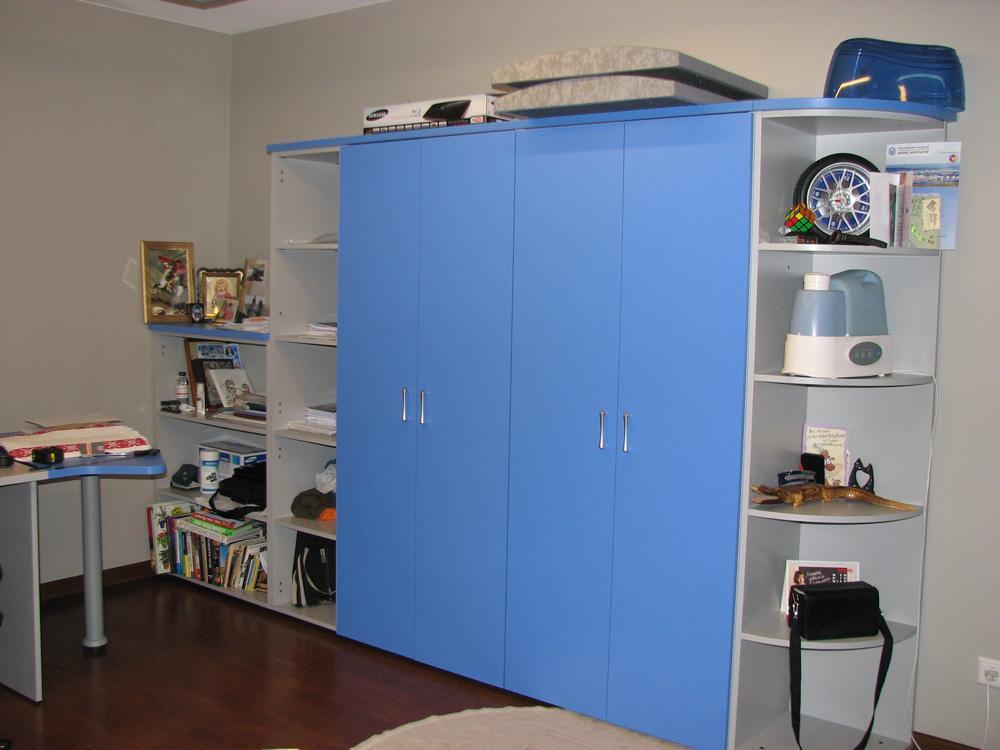

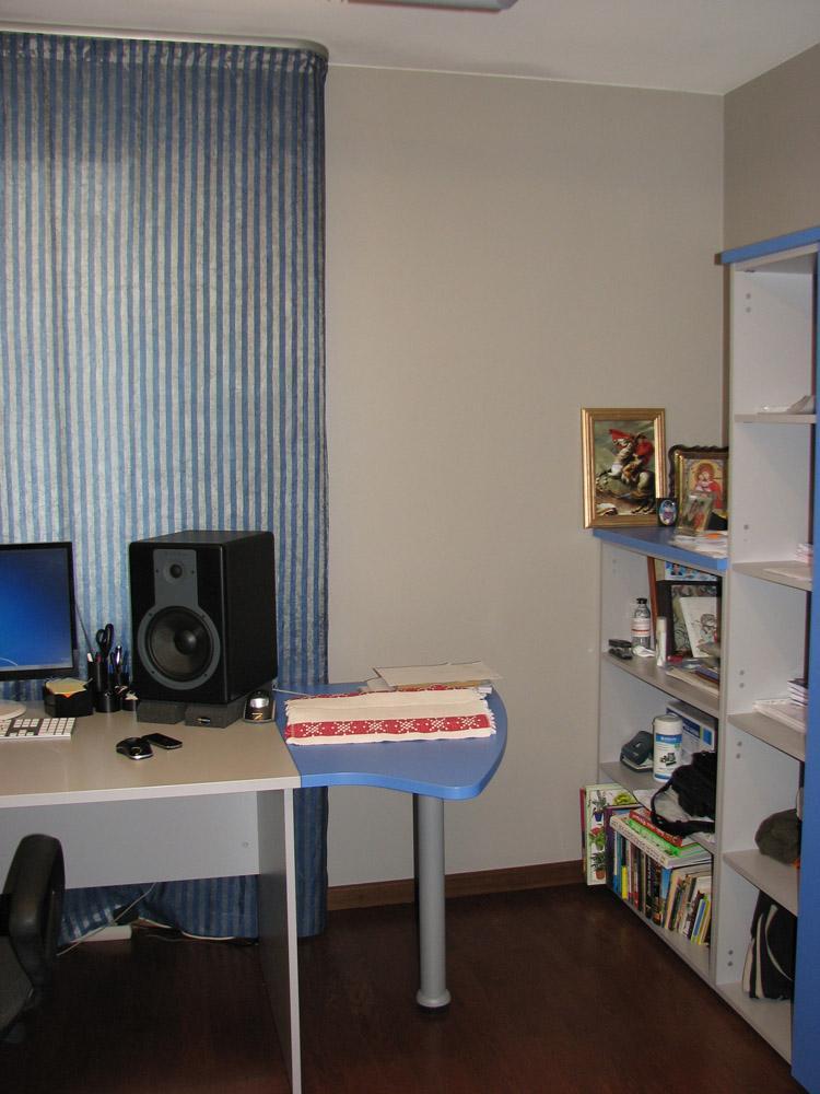

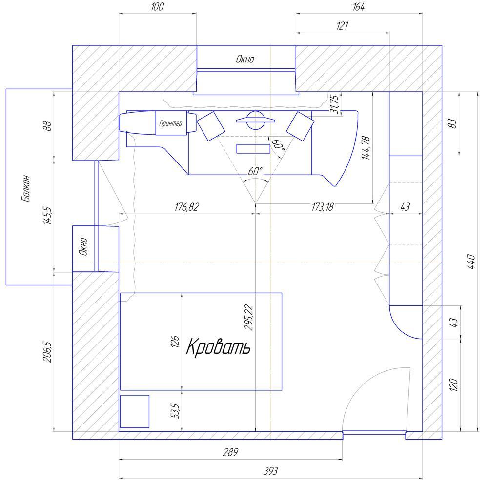

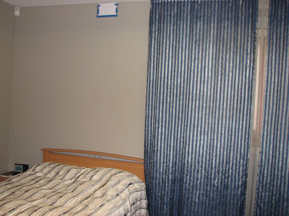

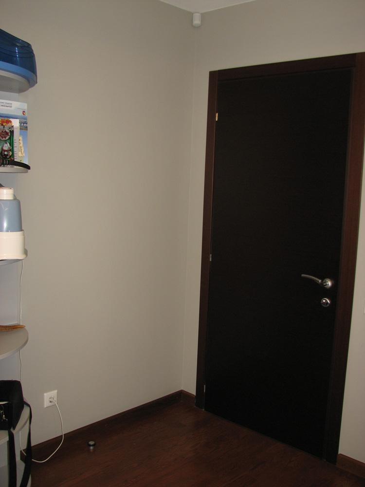

Здравствуйте. Имеется жилая комната 4,4м на 3,9м на 2,4м.
Имеются поглатители:
Басовые ловушки:
http://vicoustic.com.ua/index.php?page= ... nd_Premium
4шт.
СЧ/ВЧ:
8шт. панели 60см на 60см
Задача: оптимизировать комнату для сведения.
Я понимаю что этого никак не достаточно для более менее правильной акустики комнаты, но всё же хочется подглушить комнату.
Интересуют советы как рациональнее разместить данные ловушки (4 бассовые и 8 СЧ/НЧ) чтобы достичь максимально эффекта от них??
Заранее большое спасибо.

Сообщение Виталий Роденков » Вт окт 26, 2010 3:27 pm
Добрый день, Frant!
Если речь идет только о размещении предлагаемых поглотителей, то можно руководствоваться следующими соображениями:
1. Штучные НЧ поглотители рекомендуется размещать в углах помещения, т.о. они внесут максимальное поглощение;
2. Поглотители необходимо разместить симметрично относительно оси прослушивания;
3. По месту следует найти оптимальное положение стола и АС для максимальной равномерности на низких частотах.
Можно сделать мобильную ширму из поглотителей и устанавливать её за спиной вблизи рабочего места, что бы снизить влияние первых отражений от тыловой стены. Либо, поместить часть поглотителей на тыловой стене, хотя их не так уж много.
