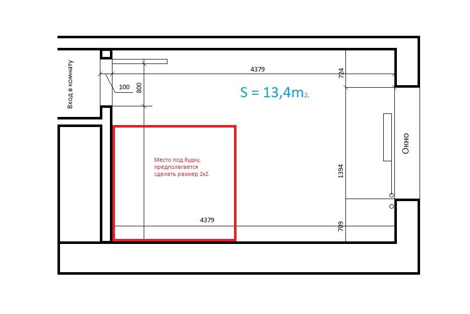

Здравствуйте, есть необходимость построить в комнате "будку" для записи голоса (делаем хип-хоп). Цель - хорошая домашняя студия.
Ниже прилагаю проект комнаты и текст из соседней темы (высота потолка - 2554 мм).

Вопрос насчет размера "будки". Еще раз переосмыслил и 2х2 показалось многовато, один майк, один мс, остается довольно много свободного места. Но думаю размер тоже влияет на звук, что скажете по этому поводу?

Сообщение Александр Фадеев » Пн окт 11, 2010 4:58 pm
Главное хорошо заглушить вокальную кабину. В этом случае влияние изменения геометрических размеров не критично. Поэтому ориентироваться можно на минимальное достаточное для записи пространство. Однако стоит учитывать, что при уменьшении внутреннего объема бокса стоит уделить внимание на обеспечение доступа свежего воздуха в такую кабину.
