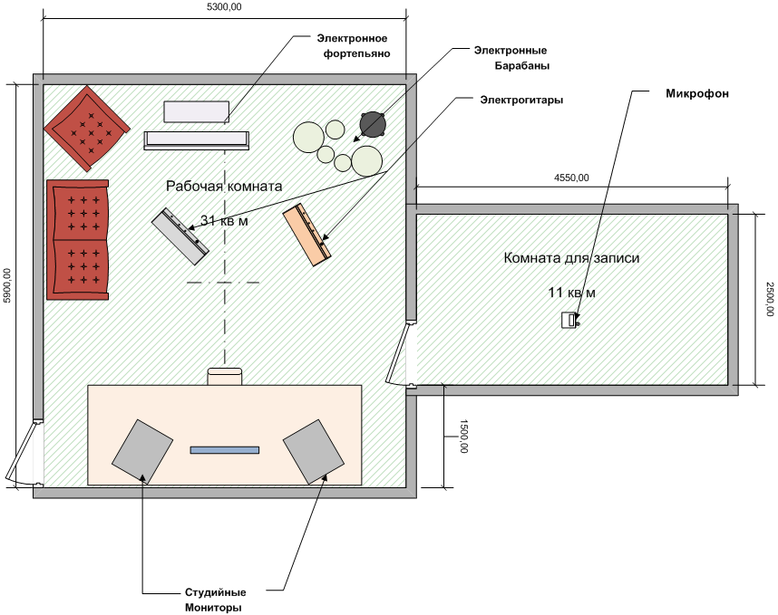

Здравствуйте!
Мы открываем проф. студию, но столкнулись с проблемой каким материалом заглушить, изолировать помещения. Помещение находится в подвале, кирпичного дома и на данный момент с голыми стенами, полами и потолками.
Если возможно опишите что вы думаете по данной расстановке и каким материал лучше всего оббить комнаты, и как лучше поставить микрофон в комнате для записи.
Рабочая комната 5.3*5.9 и потолок 2.20. комната для записи 4.5*2.5 и такой же потолок.
За ранее спасибо!

Сообщение Виталий Роденков » Ср окт 06, 2010 7:37 am
Добрый день, MC_RIP!
К сожалению, для эффективной звукоизоляции студии и для акустической подготовки не достаточно чем-то оббить стены. Для обеспечения эффективной звукоизоляции между студийными помещениями, а так же для снижения проникающих шумов в соседние помещения выше рекомендуется выполнить следующий комплекс строительных мероприятий, который является типовым для поставленной задачи.
В рабочей комнате и комнате для записи устраивается полная звукоизоляция по схеме «комната в комнате», что необходимо для снижения косвенной передачи шума из рассматриваемых помещений:
1. Дополнительная звукоизоляция пола – устройство конструкции «плавающего» пола, которая представляет собой бетонную стяжку из пескобетона М300 толщиной 70 мм поверх 2-х слоев плит Шумостоп-С2 (К2). Общая толщина конструкции 110мм;
2. Дополнительная звукоизоляция потолка - рекомендуется применить конструкцию каркасного потолка из ГВЛВ10мм + ГКЛ12,5мм на подвесах Виброфлекс-1/30А с заполнением полости плитами Шуманет-БМ х 2 слоя. Расход виброизолирующих подвесов Виброфлекс-1/30А составляет 2,5 – 3 шт./м2. Общая толщина конструкции 140мм. Еще один вариант панельная система ЗИПС-Синема общей толщиной 133мм.
3. Дополнительная звукоизоляция стен - необходимо применить каркасную облицовку из 2хГВЛВ10мм + ГКЛ12,5мм на независимом каркасе из профилей ПС100/50 с зазором от стены 10 мм. Общая толщина конструкции 150мм. Во внутреннюю полость конструкции укладывается материал Шуманет-БМ х 2 слоя.
4. Устройство звукоизолирующего тамбура между рабочей комнатой и комнатой для записи путем установки двух звукоизолирующих дверей (массивные двери с двойным контуром уплотнения). Причем двери устанавливаются в независимые элементы многослойной перегородки, т.е. в звукоизолирующие облицовки стен. Как вариант рассмотрите двери ALAVUS, сравнимо не дорогие.
Особое внимание требуется уделить исполнению конструкций, важно исполнить массивные герметичные облицовки без жестких связей с существующими стенами и потолком.
После звукоизоляции в таких помещениях необходимо выполнять мероприятия по коррекции акустики с целью обеспечения качества звучания и записи, в соответствии со специальными требованиями.
Типовым, довольно бюджетным вариантом акустической отделки помещения является следующий перечень мероприятий:
1. Устройство угловых звукопоглотителей для снижения гулкости в области низких частот в четырех углах каждого проектируемого помещения. Угол заполняется звукопоглощающим материалом Шуманет-СК и драпируется тканью с промежуточным слоем синтепона.
2. Устройство звукопоглощающих облицовок стен из плит HERADESIGN Superfine 600х1200х15мм, которые монтируются на каркас из бруса или металлических профилей КНАУФ с заполнением внутренней полости плитами Шуманет-БМ толщиной 50 мм. Общая толщина конструкции 65 мм.
3. Устройство звукопоглощающего потолка из перфорированных плит гипсокартона ППГЗ 600х600мм, которые укладываются в растровую подвесную систему. Толщина конструкции 150 мм.
4. В качестве финишного покрытия пола можно применить ковровое покрытие с длиной ворса около 6-10 мм.
