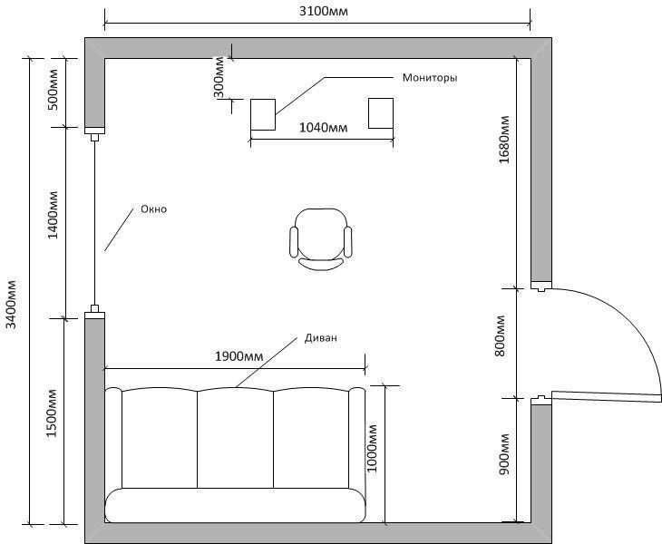

Раньше в качестве контроля использовал мониторы KRK RP5 и особо не замечал проблем. С покупкой KRK VXT6 начала гудеть комната. Более того, работать более получаса стало практически невозможно даже на небольшой громкости :( Реально вянут уши. Если повернуться к мониторам боком то слышен просто невероятный гул на басах отражающийся от стенок (на слух 40-50 гц). План комнаты прилагаю (3.1х3.4; высота 2.6).
Сейчас читаю форум - изучаю способы отделки помещения.
Подскажите пожалуйста - Возможно ли будет заглушить нормально такую комнату ? Сейчас она абсолютно не обработаная. Дайте пожалуйста какой-нибудь совет :)

Не думаю, что проблема только в диапазоне 40-50 Гц. Скорее всего, дело в высоком времени реверберации помещения во всем частотном диапазоне. Снизить его можно путем устройства звукопоглощающих облицовок. С возможными вариантами материалов Вы можете познакомиться по ссылке ниже:
http://www.acoustic.ru/productions/ceiling/
Чтобы подобрать материалы и их площади для получения достойной акустики делается акустический расчет, по результатам которого определяются поглощающие конструкции, их площади, место расположения в комнате.
Отдельно хотелось бы сказать несколько слов о поглощении в области низких частот. Данная задача, как правило, решается размещением в помещении звукопоглотителей поглотителей панельного типа. Если сейчас чувствуется проблема именно с низкими частотами, рекомендую обратить на это внимание.

Александр, спасибо за ответ.
Насколько я понимаю Вы предлагаете услуги по подбору материалов и акустическому расчету. Я правильно понял? Если так, то хотелось бы узнать цены на подобные услуги.
Так же хотел упомянуть, что это жилая комната и крайне хотелось бы избежать таких материалов, как стекловолокно и похожих. Т.е. хотелось бы использовать экологичные, если так можно сказать материалы :)
Так же я слышал, что облицовывать звукопоглощающими материалами можно не все помещения, а т.с. точечно. Я прав?
P.S. я из Петербурга, т.е. наверное стоит подъехать к Вам в офис или вызвать специалиста?
