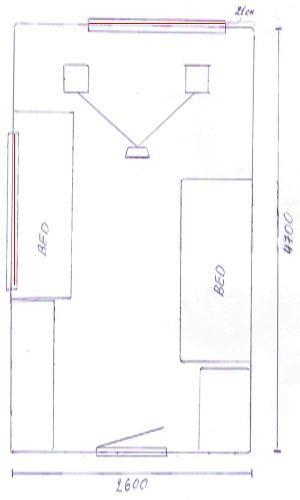

Здравствуйте,уважаемые форумчане!
Я - начинающий продюсер :) Очень нужен Ваш совет касательно звукоизоляции помещения. Работать я собираюсь дома, причем дом родительский, поэтому тотальное переделывание комнаты,к сожалению,невозможно :roll: . Помимо чертежа и фотографий комнаты,которые прилагаются, скажу: высота потолка 3:30 , обои в комнате местами мягковаты, думаю, это пригодится. Красную линию я провел на месте окон.
Живу я в Баку,многого из того,что нужно будет,я тут найти не смогу,но это ничего. Буду заказывать. Кстати насчет тяжелой занавеси на окна уже в поисках...
Буду благодарен помощи, надеюсь на Вас. Жду отзывов и вопросов =)
Спасибо.

ЗЫ - если чертеж нужно переделать,я готов.

Сообщение Наталья Ширгина » Вт апр 27, 2010 1:04 pm
Здравствуйте, net_son!
Если речь идет именно о звукоизоляции, то без тотального переделывания будет не обойтись, потому что звукоизоляция – это толстые, массивные конструкции. На потолке и стенах они имеют гипсокартонную поверхность, а на полу – это либо конструкция плавающего пола по материалу Шумостоп, либо конструкция пола по лагам, с установкой лаг на виброизолирующие опоры из материала Sylomer и укладыванием между лагами минераловатной поглощающей плиты Шуманет-БМ, сверху такой пол закрывается фанерой. Общая толщина этих конструкций порядка 10 см. Звукоизоляция потолка – это конструкция подвесного потолка из ГВЛ и ГКЛ на виброизолирующих подвесах Виброфлекс с заполнением потолочного пространства плитой Шуманет-БМ. Общая толщина конструкции 15 см. Звукоизоляция стен – это независимые каркасные облицовки, которые крепятся на относе от стены, закрепление происходит только к полу и потолку, каркас заполняется плитой Шуманет-БМ и снаружи облицовывается листами ГВЛ и ГКЛ. Общая толщина конструкции 9 см. Если каких-то из этих материалов нет в Вашем регионе, подбирайте материалы с идентичными физическими характеристиками.
После этих мероприятий помещение будет достаточно гулким и, скорее всего, будет требовать акустической отделки для снижения гулкости и улучшения акустического комфорта. Акустическая отделка зависит от конкретного назначения помещения. Материалы для этого можно посмотреть здесь: http://www.acoustic.ru/productions/ceiling/

Сообщение Floyd » Вт апр 27, 2010 1:46 pm
Вот сайт
http://www.radikal.ru/
куда фото заливать нужно а сюда ссылки постить в топик. Там когда зальёшь будет указана вторая ссылка для таких случаев как форум. Не каждый просто хочет что-то качать...)
По теме потолки высоковаты...боюсь родителей придёться потревожить)
Я бы поставил поглотитли из плит минваты на штативах вокруг рабочей зоны если совсем уж нельзя ничего трогать...Вот с потолком не знаю как лучше.
