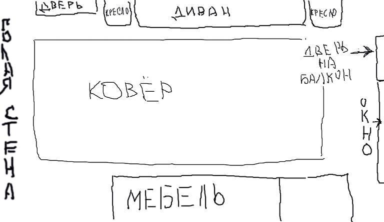

Здравствуйте ! подскажите плз как быть?
Комната 6x3м , стены ж\б , на окнах шторы , на полу большой ковёр , над диваном ковёр.
Имеются :
Стол с полками под мониторы, 5 ти дюймовые мониторы ф\и впереди, 2 басовых ловушки и 2 боковые панели для с\в частот
P.S. до того как соорудил поглотители моё рабочее место было вместо дивана (см рисунок) под ковром, высокие казалось слегка приглушены зато с басом было всё ок, сейчас сижу с ловушками и поглотителями под "голой стенкой" (см рисунок) теперь с высокими и средними всё ок, но баса стало явно меньше.
Во теперь запутался, где будет правильнее находиться в комнате?
Заранее благодарен.

Сообщение Наталья Ширгина » Вт мар 30, 2010 3:04 pm
Здравствуйте, Kostja.
Какие звукопоглощающие ловушки Вы применяли?
По рисунку не совсем понятно, где у вас расположены звукопоглотители.
В Вашей ситуации все логично:
Приглушение высоких частот до сооружения басовых ловушек было связано с тем, что ковер является преимущественно высокочастотным поглотителем, и при условии того, что низкие частоты фактически ничем не приглушались, на их фоне высокие частоты звучали мало.
После сооружения низкочастотных поглотителей ситуация поменялась – низкие частоты приглушились, а высокие практически остались на том же уровне, что привело к улучшению звучания высоких частот (по субъективной оценке) и уменьшению баса.
Для качественного звучания в помещении необходим баланс между низкими, средними и высокими частотами, который достигается определением оптимального количества и расположения поглотителей, рассчитанных на поглощение разных частот.
Что можно сделать в Вашем конкретном случае.
Если рассматривать первый вариант отделки, без внесения дополнительных звукопоглотителей, то возможные варианты решения: а) убрать ковер и располагаться на «старом» месте; б) расположиться под «голой» стеной.
Рассмотрим существующий вариант отделки: если проблемой является нехватка баса – решением является убрать ловушки и оставаться под «голой» стеной.

Сообщение Kostja » Чт апр 01, 2010 7:26 pm
Наталья Ширгина
Спасибо за ответ, остался на старом месте под ковром, там чувствую контроль баса получше, он не "пролетает" мимо ушей как раньше. хотя стол с мониторами отодвинул на 40 см от стены но небольшой гул на 55 и 125 герцах всё равно присуствует если сидеть близко к мониторам, если же отодвигаться назад что бы получался " равномер
рный треугольник" то ситуация получше с этим .
Вот теперь возникло ещё пара вопросов:
1. Будет ли лучше снять ковёр под которым я сижу и повесить сзади мониторов поглотители с мин ватой и на потолок над собой повесить басовую ловушку?
2. Либо оставаться под ковром и не снимать ловушки и поглотители с той стены что слева на рисунке обозначенной как "голая стена" ?
Kostja

Сообщение Наталья Ширгина » Пт апр 02, 2010 9:27 am
Здравствуйте, Kostja!
Для ответа на Ваши вопросы не хватает данных: как, из чего выполнены ловушки и поглотители, где они сейчас располагаются, какая высота комнаты…
Гул на 55 Гц, скорее всего, вызван геометрическими размерами помещения. Подавить его можно, выполнив конструкцию низкочастотного поглотителя, настроенного на эту частоту.

Сообщение Kostja » Пт апр 02, 2010 11:51 am
Наталья Ширгина писал(а):Здравствуйте, Kostja!
2 Басовые ловушки (коробки с мин ватой 10 см толщиной обтянутые тканью) - 1.5 х 0.6 м
2 поглотителя для с\в частот 5 см толщиной - 1.5 х 0. 5 м
Басовые ловушки расположены по углам под "голой стеной" на рисунке,поглотители для с\в частот слева от угла на боковой стене и посередине между басовыми ловушками, справа дверь со стеклом,на которое я повесил кусок ковролина.
Высота комнаты 2.5 метра.
Заранее спасибо.

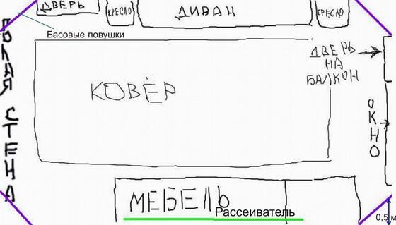

Сообщение Наталья Ширгина » Пт апр 02, 2010 12:54 pm
Для эффективной работы басовой ловушки толщина 10 см недостаточна. Коэффициент поглощения минваты такой толщины на низких частотах мал. Поэтому в качестве низкочастотных поглотителей лучше использовать угловые поглотители из минваты, покрытой звукопрозрачной тканью, так, как показано на рисунке фиолетовым цветом, при этом величина, срезаемая с каждой стороны стены, должна составлять не менее 50 см. Заполнение минватой угла производится от пола до потолка, поглотители должны находиться во всех четырех углах.
Напротив мониторов, за Вашей спиной, необходимо поставить звукорассеивающий элемент. Это может быть диффузор или (самое простое решение) открытые полки с книгами (на рисунке показано зеленым).
Если высокие частоты кажутся переглушенными, то ковер лучше снять и оставить стену голой. Поглотители для с/в частот можно использовать в качестве съемных элементов, регулирующих акустику помещения. Снимая или перемещая их можно добиваться оптимального качества звучания.
